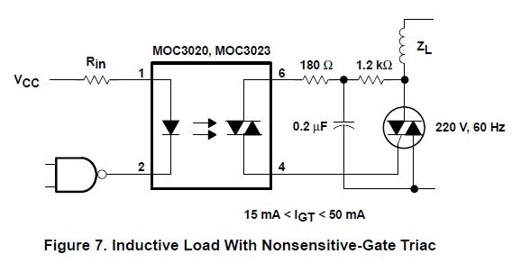

(#) Prome válasza pjg hozzászólására (») Máj 27, 2013 /
Köszönöm a sok segítségeket.
Egész pontosan arról van szó hogy a PICcel led játék fejlesztése történik.
És hogy ne kelljen a sok sok próbánál ki be kapcsolni a lámpát (normál világítás) olyan készüléket tervezek ami a pic programjából amikor a ledjáték beindul lekapcsolja a lámpát hogy sötét legyen amikor leáll felkapcsolja. Automatikusan, a pic programja fogja tartalmazni.
Úgy tudom a PIC 5 voltal vezérel igy lényegében a harmadik kapcsolás lenne kézenfekvő de nem tudom a pontos értékeket.
A relés megoldás tetszik. Viszont az az OPTO TRIAK nekem új és ez tűnik a legolcsóbb és leg elegánsabb megoldásnak a maga 84 Ft-jával viszont nem tudom mi az a triakszerű ami kívül van a chipen de nincs hozzáírva típus. Ha az drága akkor ez mégis drága. A tekercset se értem az lenne a fogyasztó?
A hozzászólás módosítva: Máj 27, 2013
(#) kadarist válasza Prome hozzászólására (») Máj 27, 2013 /
Az a triakszerű alkatrész éppen egy triak.
(#) Prome hozzászólása Máj 27, 2013 /
Aj jaj és mégis milyen típust javasoltok egy 100 Wattos 220-as izzóhoz?
És minek kint triak ha bent is van?
Egy DIP tokba nem fér el egy nagy teljesítményű alkatrész, ezért kell kívülre tenni egy megfelelőt. Egy ilyen típus jó lenne oda.

(#) Prome hozzászólása Máj 27, 2013 1 /
Nyenyenyenye ezt szerintem meghajtja egy 3 Ft-os tranyó is akkor minek oda ez az optovacak?
Szerinted meghajtja, de ha ismernéd a triak működését, akkor nem írnál ilyet. Meg ne feledkezzünk meg az áramütés elleni védelemről sem, mert az optó leválasztja a hálózatot.
(#) blackdog válasza Prome hozzászólására (») Máj 27, 2013 /
„Nyenyenyenye ezt szerintem meghajtja egy 3 Ft-os tranyó is akkor minek oda ez az optovacak?”
Légyszíves mutass egy ilyen tranzisztort! Ami kivált pl. egy MOC3061-et.
Kísérletezz tranyóval aztán lesz neked nyenyenye
[off] A hozzászólásod minősége. Hmm...
Szóval tévedtem...
Akkor vagy relé vagy optotriak és triak...
Első nekifutásra használj relét. Ha ez magabiztosan megy akkor gondolkodj triac-ban.
