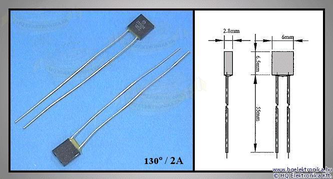

Van egy trafóm amiben tönkrement a hőbiztosíték: 130C'/2A. Mivel ilyenem nincs, ezért egy másik fajtát betehetek helyette? Ez 128C'/10A-es. De ez gondolom nem baj, a hőfok a lényeg? Első képen a rossz, a másodikon a jó bizti.

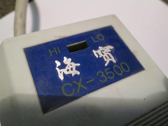

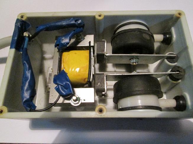

Van egy akváriumhoz való levegőpumpám. Két fokozat volt rajta, erős és gyenge. A benne levő kapcsoló sajnos elveszett, és így túlságosan erős a fújás (nem beszélve a tankokkal is felérő hangjáról). Az lenne a kérdésem, hogy miként tudnám csökkenteni a kimenő teljesítményt? Mintha eredetileg valahogy kevesebb áramot kapott volna a kapcsoló révén, de ezt a titkot már az örök homály fedi.
Köszönöm a válaszokat!
(#) mps válasza csuszo_zalan hozzászólására (») Jún 5, 2013 /
Szia! Tegyél sorba a tekercsel egy db diódát. Pl 1N4007-et, mindegy milyen polaritással. A kapcsoló pedig ezt a diódát zárta rövidre. Elképzelhető, hogy egy idő után csökken a teljesítménye, mert felmegneseződik a vas. Ekkor fordítsd meg a diódát. Azért ez sok idő. A hangja viszont nem fog csökkenni. Az inkább valami mechanikai hiba miatt lesz, vagy megöregedett a gumi vagy a szelepek vacakolnak már.
