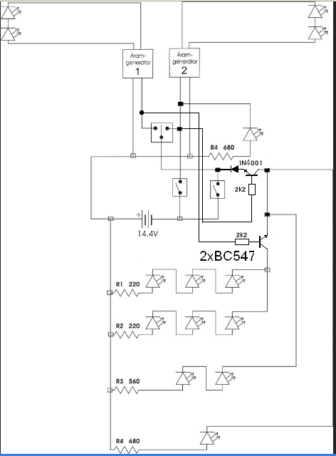

Hello! Próbáld meg így. Ha az áramgenerátor tápja nem engedné át a villanyt kellő képen, akkor a betápjával párhuzamosan köss egy-egy 1kohm-os ellenállást. üdv!

(#) Gergolein válasza proli007 hozzászólására (») Jún 2, 2013 /
Helló!
Köszönöm szépen a segítséget!
A megvalósítás még várat magára, mert még nem sikerült minden alkatrészt beszereznem, de bízom benne, hogy jól fog működni.
Már csak azt szeretném megkérdezni, hogy a 2k2 ellenállásnak milyenek az értékei?

(#) proli007 válasza Gergolein hozzászólására (») Jún 2, 2013 /
Hello! A "2k2" az 2,2kohm ha erre gondoltál. Ha a teljesítményére, egy 0,6W-os bőven megteszi. Tranyónak meg szinte mindegy, csak NPN legyen. Nem tudom mekkora a Led-ek árama, tekintettel arra, hogy nem ismerem a nyitófeszültségüket. A dióda 1N4001..4007-ig bármi lehet, de ha a Led-ek árama nem több, mint 50..60mA, akkor egy 1N4148 (vagy bármi) is megfelelhet. Hogy jól működik, vagy kevésbé, az majd kiderül. Én csak megpróbáltam a legkisebb vérveszteség nélkül kialakítani a kapcsolást, amit szerettél volna. üdv!
