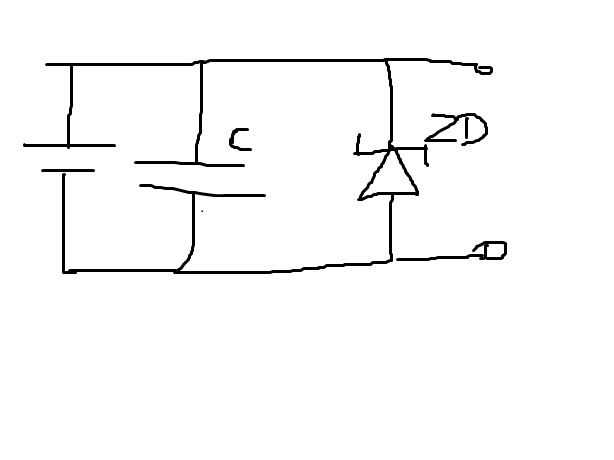

Üdv!Az lenne a kérdésem , hogy a képen látható kapcsolás(kondenzátor , zener dióda párhuzamosan)tényleg fűrészjelet állít elő?Az elektronika tanárom rajzolta fel órán , de ez valóban így van?

(#) k_h válasza jocka0012 hozzászólására (») Júl 14, 2013 /
Nem hinném. Ha a telep feszültsége nagyobb a Z dioda feszültségénél akkor szénné ég.

(#) proli007 válasza jocka0012 hozzászólására (») Júl 14, 2013 /
Hello! Oszcillátor csak akkor lenne belőle, ha a zénernek negatív belső-ellenállású szakasza lenne, mint pld. az alagút diódának, vagy Diac-nek. Vagy is nem lesz fűrészjel. Kivétel, ha pld a "zéner" egy TL431. De az nem zéner, hanem egy integrált áramkör. A rajz amúgy hibás, mert tápfeszültségre közvetlen nem kötünk zénert áramkorlátozó ellenállás kell a zéner és a táp közé. üdv!

(#) jocka0012 válasza proli007 hozzászólására (») Júl 14, 2013 /
Rendben köszönöm!Sejtettem , hogy itt nem kerek valami
