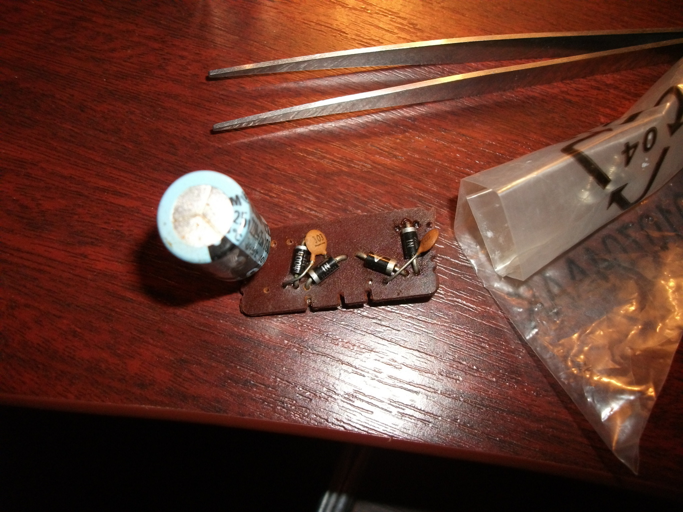

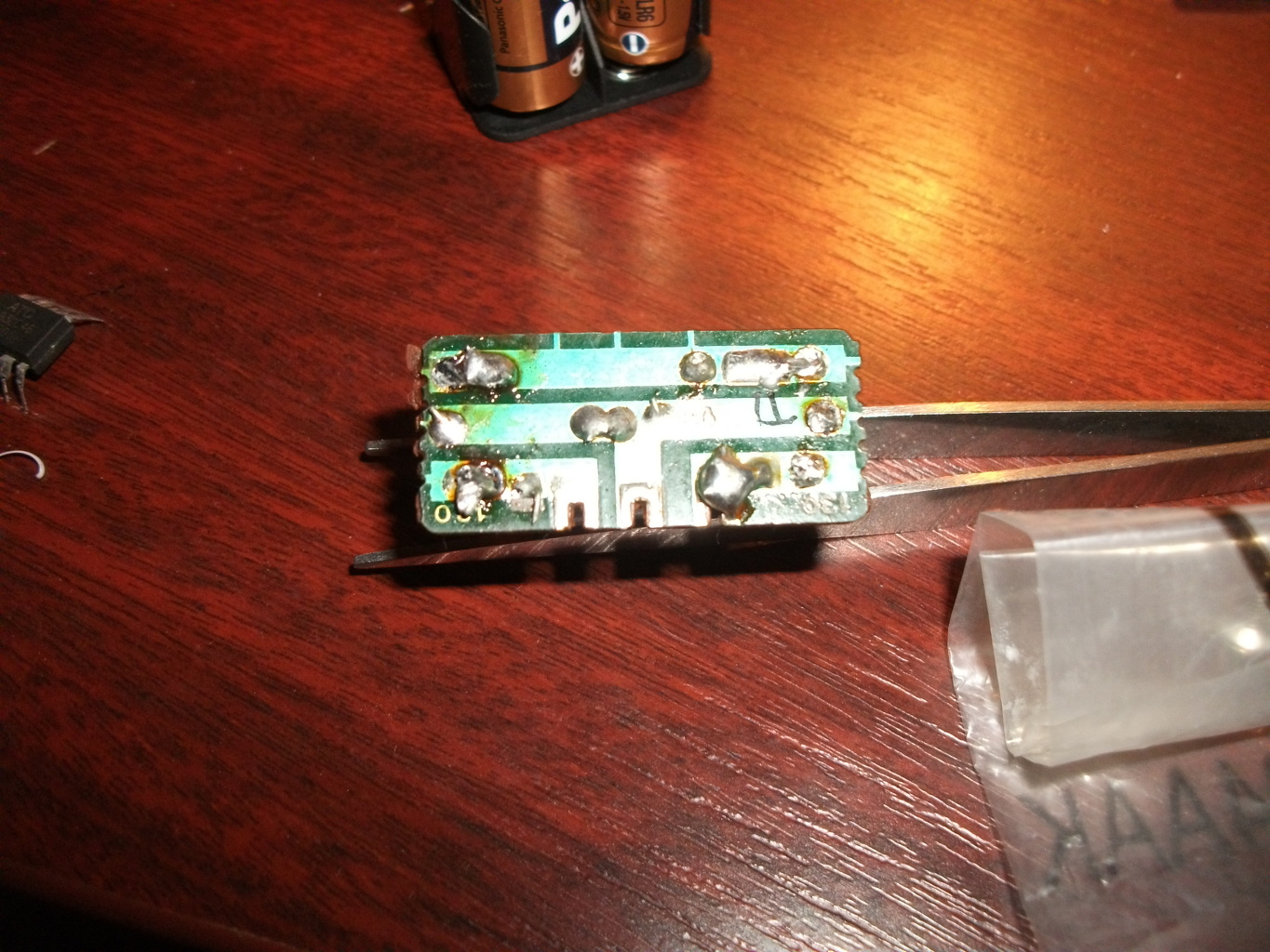

(#) uv142 hozzászólása Júl 12, 2013 /
Egy tápegység egyenirányítója, aminek nem tudom a problémáját. Egy tápegység és egy CPU ventilátort kellene üzemeltetnie, de azok meg sem mozdultak (nem hibásak).Serintem rossz helyre kötöttem valamit a kimenetnél, a bemenet biztos.
Segítsetek mit hova tegyek.
(#) BEMcorp válasza uv142 hozzászólására (») Júl 12, 2013 /
Ha jól látom a képen, a bemenet az alsó bevágások közül a két szélső (ide jön a váltófesz), a kimenet pedig a két felső vízszintes hosszú vezetősáv (a bal képen).
Azok közül is a felső a pozitív, a középső a negatív (ami a váltó bemenet közé is ki van hozva).
(#) mesti87 válasza uv142 hozzászólására (») Júl 12, 2013 /
Holló.
Hasonló véleményen vagyok mint BEMcorp. Viszont azzal ki kell egészitsem h a hiba forrása lehet a gréc híd valamejik diódája halott sajna sűrűn találkozni ezzel a hibával.

(#) jani1987 válasza mesti87 hozzászólására (») Júl 12, 2013 /
Nincs mese: egyesével ki kell mérni. Én viszont a múltkori tanács után vettem egy KBL 406-os Graetz-et.

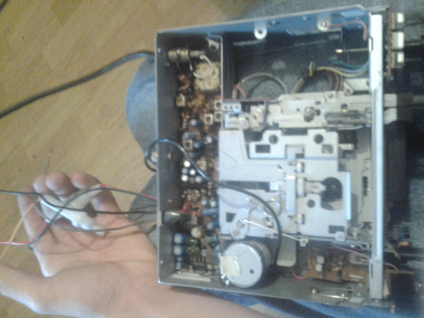

(#) hpsamsung8 hozzászólása Júl 13, 2013 /
Az lenne a kérdésem hogy van nekem egy autos rádiom és azt erősitőnek akarnám használni.
Akárhogy probálom be kőtni a 12+v sehogy se jó!
Piros led ég de az LCD kijeljző nem reagál. :/
Tudna nekem valaki segíteni?

(#) Csupasz válasza hpsamsung8 hozzászólására (») Júl 13, 2013 /
Látatlanba, vagyis nem tudom pontosan milyen készülékről van szó,de valószínüleg 2 bemenő + tápt igényel.Az egyik az üzemhelyzet, a másik a memória.Valószínüleg azzal van gondod.
(#) hpsamsung8 válasza Csupasz hozzászólására (») Júl 13, 2013 /
Igen.
Meg lehet valahogy csinálni?
Persze, mindent meg lehet csinálni....
Próbáld megkeresni, hogy melyik a másik tápkábel ( + ), kösd össze a hármat, Ube+a két rádiótáp, és mennie kell.
Egyébként az autórádiós topicban biztos kapsz konkrét segítséget......
A hozzászólás módosítva: Júl 13, 2013
