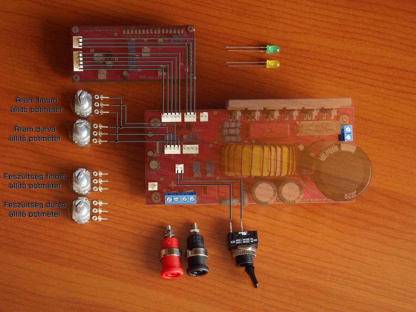

(#) Attila86 válasza voodoo hozzászólására (») Júl 23, 2013 /
A labortápom fesz és áram-állító potijai lesznek. Készítek épp egy fényképet hogy hogyan kell bekötni a panelba a potikat, LED-eket stb. és ehhez kellett tudnom hogy hogyan vannak pontosan a lábak. Egyébként mindegy hogy mire kerülne felhasználásra, mert csak annyit kérdeztem hogyha eltekerem teljesen jobbra akkor a középső lába melyik szélsővel lesz rövidzár. Ha azt kérdeztem volna hogy melyik irányba lesz nagyobb a hangerő vagy nagyobb a feszültség akkor már lenne esetleg jelentősége a felhasználásnak de direkt ilyen egyszerűen kérdeztem nehogy félreértés legyen. Mindegy, köszönöm a segítséget mindannyitoknak! Még nincs kész de ilyesmiképp fog kinézni:
(#) pucuka válasza Attila86 hozzászólására (») Júl 23, 2013 /
Simpi megmondta. Ha szembe nézel a tengellyel, és a kivezetések lefelé állnak, akkor ha jobbra(óramutató járásával megegyező irányba) tekered, akkor a középső a jobboldali szélsőhöz fog felütközni. ~ 0 Ohm
A hozzászólás módosítva: Júl 23, 2013
(#) Attila86 válasza pucuka hozzászólására (») Júl 23, 2013 /
Igen, én is ezt tapasztaltam.

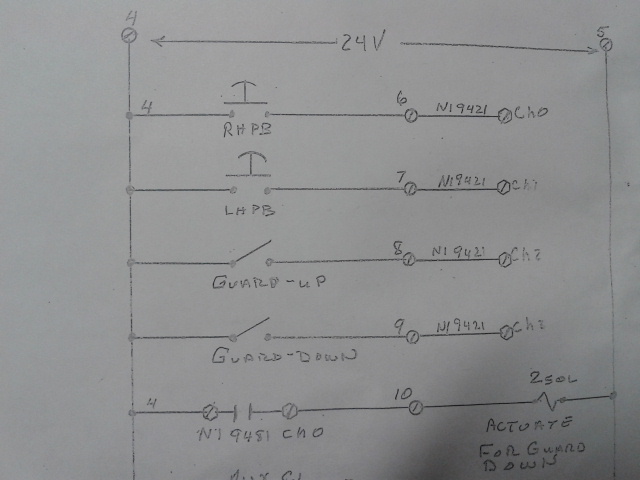

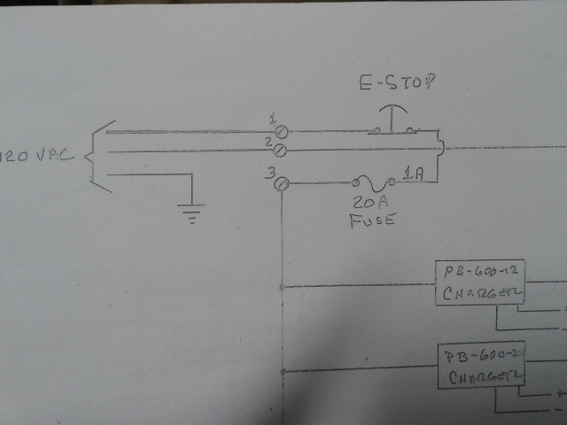

(#) speedbump hozzászólása Júl 24, 2013 /
relé logikát szeretnék (=kellene) rajzolnom, hogy a villanyszerelők be tudják kötni a dolgokat. Sajnos nem találtam ehhez használható programot (az EZschematic volt a legközelebb de a 80-as éveket idéző software gyorsan kiábrándított).
Az egész a létra diagramhoz hasonlít de nem PLC programról beszélek. Csatoltam két fotót arról, hogy miről lenne szó.
Ha valaki tudna ajánlani erre képes programot azt megköszönném ha megírná.
