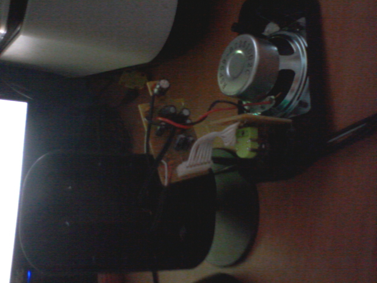

(#) janos14 hozzászólása Aug 10, 2013 / 1
Van nekem egy olyan hangszorom amiben nincs fulhalgato begyugo de van kulon agy masikbol kiszedtem de amibe nincs aba hogy lehetne bele teni???
Valaszotokat vagy otleteiteket elore is koszonom!!!

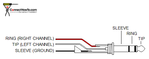

(#) BEMcorp válasza kokozo hozzászólására (») Aug 11, 2013 /
Értem én, hogy egy mp3-lejátszóba hogy lehet BERAKNI plusz csatlakozót, de a kolléga a lejátszóból KIVETT egy hangszórót, és abba szeretne fejhallgató "bedugót" tenni.
Vagyis, az én fordításomban ( mert így másnapra meg is értettem...) adott egy hangszóró, amin nincs 3.5mm-es csatlakozó, és van egy bontott csatlakozója, és ezt szeretné összekapcsolni.
janos14:
A csatlakozó -ha sztereó, mert fejhallgatóból bontottad- a mellékelt kép szerint kellene kinézzen.
Ez esetben ha egy hangszórót akarsz tenni rá, akkor a "SLEEVE" és a "TIP" pontokra kösd a hangszóród, ha kettőt szeretnél bekötni akkor az előző mellé még a "SLEEVE" és "RING" -re kösd a másik hangszórót. (tehát a "SLEEVE" közös pont)

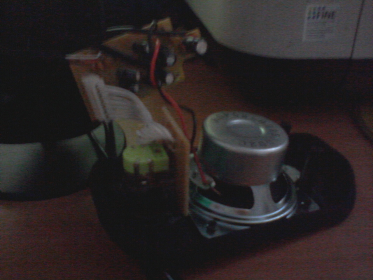

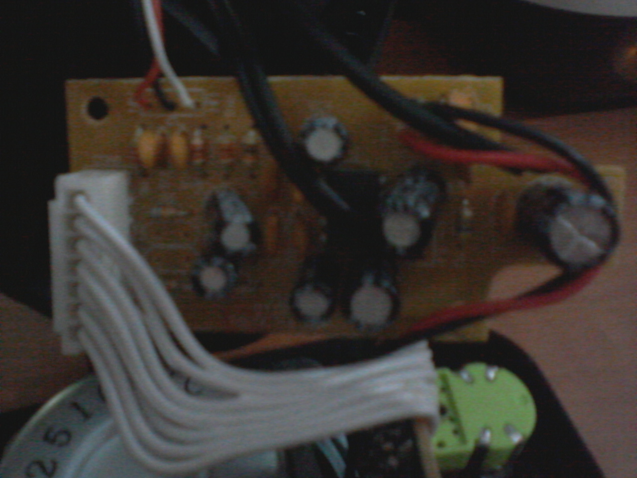

(#) janos14 hozzászólása Aug 11, 2013 /
Tegyek fel rola egy kepet mert sajnos meg kezdo vagyok es nem tudom hova kell forasztani!?
(#) kokozo válasza janos14 hozzászólására (») Aug 11, 2013 /
Tegyél.
(#) janos14 válasza kokozo hozzászólására (») Aug 11, 2013 /
A nyák-laprol???
Mindenről.. csatlakozó nyák hangszóró
Ezek azok a kepek remelem segit!
