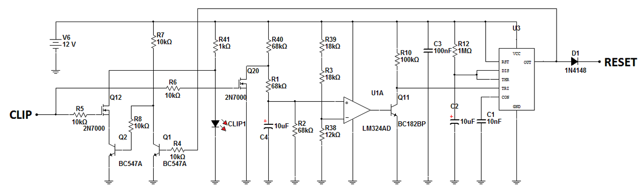

Igazából egy viszonylag kezdő kérdésem lenne, ezért mertem feltenni itt.
Terveztem egy kis áramkört, ami egy erősítő IC-jének CLIP kimenetét figyeli.
>Az alap problémáról beszámoltam itt<
>Az áramkör tervezett működését leírtam itt<
A lényeg, hogy a CLIP kimenet jelez ha az erősítő túl van vezérelve.
(A CLIP alacsony szinten aktív, tehát torzítás esetén 3.3V-ról leesik 0V-ra).
Ahogy bejelez, a LED bevillan és egy kondi folyamatosan töltődik. Amikor a töltöttség elér egy határértéket, az időzítő elindul, és adott ideig Reset-eli az IC-t.
A következőben kérném a véleményetek:
Az alap áramkört kibővítettem azzal, hogy a LED folyamatosan világítson, amíg az időzítő kimenete magas. Ez csak annyiból problémás, hogy ugyanazon LED-nek kell alacsony jelszint esetén a Clip-et bejelezni és magas jelszinttel az időzítő kimenetét visszajelezni.
(Az viszont jó, hogy amíg az időzítő kimenete magas, nem jöhet újabb clip esemény, mert az IC Reset állapotban van)
Elvileg a mellékelt rajzon így működik, csak lehet, hogy túl van bonyolítva, vagy esetleg más alkatrész értékek kellenének.
Szerintetek hogyan lehetne egyszerűsíteni/ésszerűsíteni, esetleg tranzisztort elhagyni stb...?

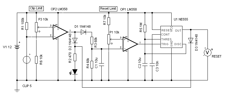

(#) proli007 válasza zoka hozzászólására (») Aug 31, 2013 /
Hello! Kissé túlkomplikáltad szerintem. Módosítottam, ahogy kívántad és kissé ésszerűsítettem az áramköröd. De ugyan azokat az alkatrészeket (időket) használva, mert csak Te tudod mi a megfelelő számodra.. üdv!

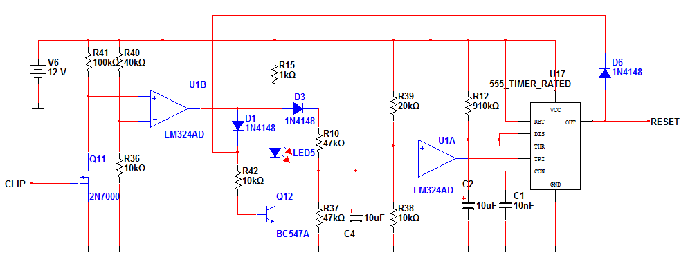

(#) zoka válasza proli007 hozzászólására (») Szept 1, 2013 /
Szia! Köszönöm így már egész máshogy néz ki. A terved alapján ismét megrajzoltam, annyi kis módosítással, hogy a LED-et földelt emitteres tranzisztorral hajtom meg, hogy nagyobb fényű LED-el se legyen gond az áramokkal (A RESET kimenet még mást is meghajt).
A Clip limitre végülis nincs szükség, mert a vizsgálandó jel vagy 0 vagy 3.3V PWM jel.
Gondolom nem baj, ha ez több 100Hz vagy kHz-es nagyságrendű. Mert ha egy szinusz hullámnál betorzít az erősítő, akkor a levágott csúcsok időtartamához igazodva jelezget a Clip kimenet...
A reset limitet lehet, hogy beteszem, mert akkor tudom variálni az időket...
Az időzítésnél az 555 kb 10 sec, a kondi töltését pedig majd kísérletezéssel határozom meg.
zoka
(#) proli007 válasza zoka hozzászólására (») Szept 1, 2013 /
Hello! Még mindig "pazarolsz". Mivel a műveleti erősítő tokjában kettő vagy négy fokozat van, a Fet már szükségtelen. Az OPA bemenetét közvetlen is kötheted a CLip kimenetre. (Amúgy az közel sem egy PWM jel, csak egy ócska komparátorba "betörő" túlvezérlés képét mutatja a szkópábrán.) üdv!

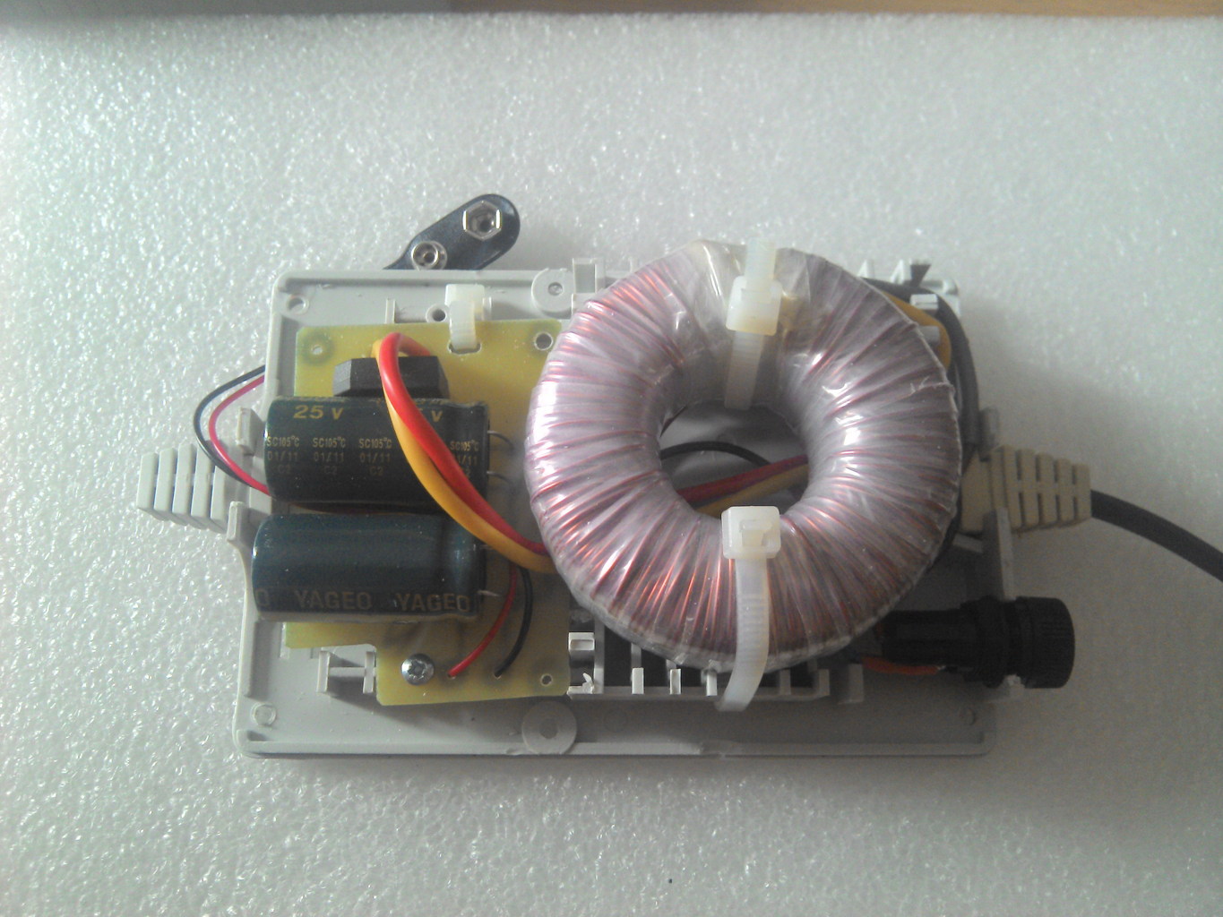

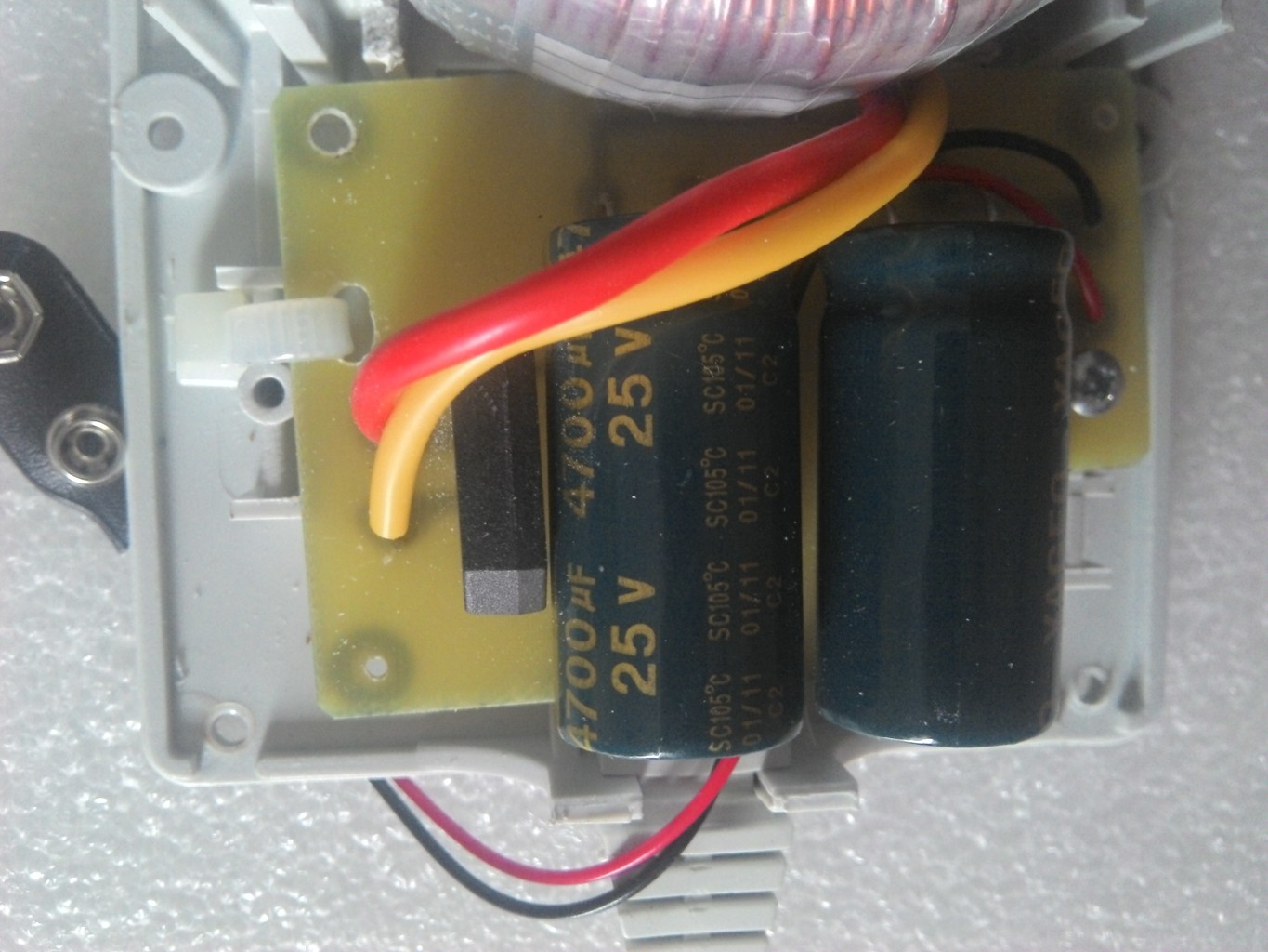

előre szeretném bocsátani, hogy nagyon kezdő vagyok még, ezért így nézzétek a "művem" és a kérdésem. Összeraktam egy mindössze 5 alkatrészből álló szerkezetet, ami 14-16V egyenáram szolgáltatására hivatott szolgálni. Mivel semmi előképzettségem nincs, ezért csak az olvasottak alapján gondoltam, hogy a szerkezet így már működőképes lesz. (hálózati feszültség ->biztosíték->Toroid->diódahíd->2 pufferkondi->simított egyenfeszültség) A készülék már kész, működik, és teszi azt, amire szántam. Látszik a képeken, hogy a panel nem igazán illeszkedik a dobozolásba (nem ebbe szántam eredetileg), ezért mielőtt újat készítenék neki, szeretném megkérdezni, hogy működtetés közben meghalhatok a szerkezettől vagy sem? Esetleg mit vegyek még figyelembe az átalakításkor?
