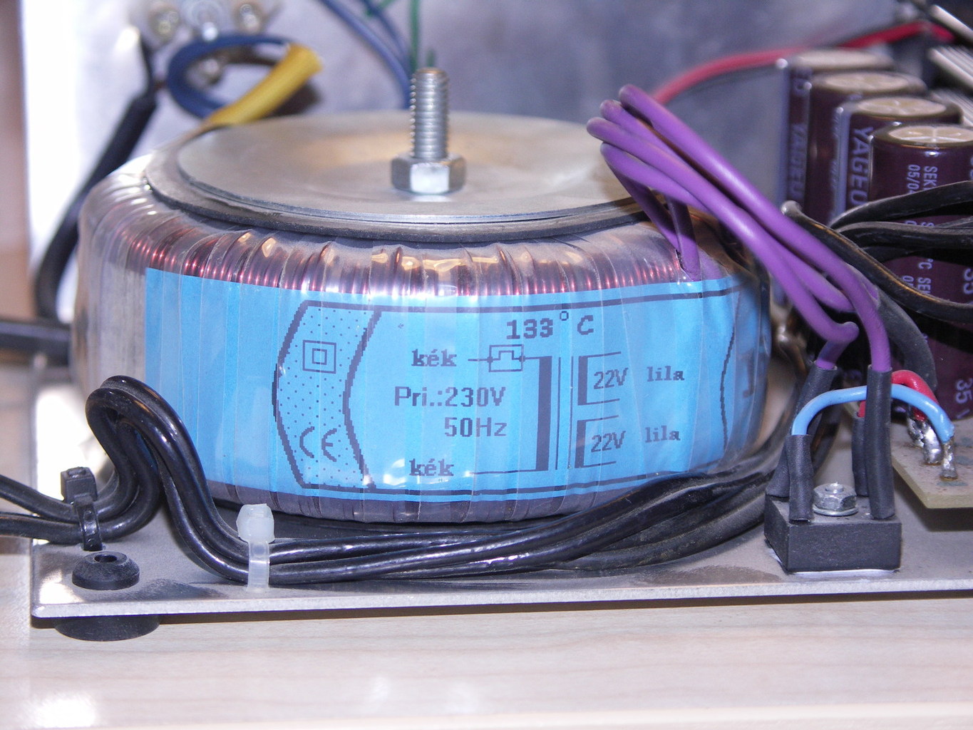

Szia! Az én véleményem az hogy nagyon kis esélye van annak hogy ez a szerkezet megöljön valakit mart az egyenfeszültségnél 16V nem halálos de a 230V már más dolog de ha ott történne valami szerencsétlenség és a testeddel sikerülne rövidre zárni a 230V-os bemenő áramkört akkor az már komolyabb dolog lenne de ott a biztosíték ami megvédene. Nagy veszélyt nem látok benne, de csak akkor dolgozz áram alatt ha feltétlen muszáj!
(#) morgo válasza depi52 hozzászólására (») Szept 1, 2013 /
„de ott a biztosíték ami megvédene”
Ugye ezt te sem gondoltad komolyan? Nem lenne szabad ekkora butaságot leírni, főleg kezdők számára nem... Az olvadóbiztosítékot nem életvédelmi célra találták ki, és nem is fog megvédeni senkit az áramütés következményeitől!
(#) homedve válasza morgo hozzászólására (») Szept 1, 2013 /
köszönöm a válaszokat, annyit azért én is sejtettem, hogy az olvadóbiztosíték a készüléket védi, és az is alapszabály, hogy áram alatt nem piszkálom. A lényeg az, ha beteszem a konyhaszekrénybe, hogy meghajtsak vele jó sok ledet, akkor nem fog tüzet okozni, meg hasonló kellemetlenségek.
(#) k_h válasza homedve hozzászólására (») Szept 1, 2013 /
Az én meglátásom az, ha szabályosan akarsz eljárni, és erősítsen meg valaki, ha nem korrekt a meglátásom.
Szóval a toroid trafó tudtommal nem elégíti ki a kettős szigetelésű készülékek érintésvédelmét, mivel nincs külön csévetesten a primer és szekunder kör. Ami azt jelenti, hogy védőföldet kell alkalmazni ez esetben a szekunder körnél. Ennek a további vonzata, hogy nem elég a 230-as ág egyik oldalát biztosítani, hanem mindkét ágba illendő lenne biztit alkalmazni, mivel a villásdugót fordítva is lehet bedugni, nemtudni melyik lesz fázis vagy nulla.
Valamint a szekunder kört is biztosítani kellene zárlat ellen.
(#) kadarist válasza k_h hozzászólására (») Szept 1, 2013 /
Ennél a típusnál is egymás felett vannak a tekercsek és mégis biztonsági a trafó.
(#) pjg válasza kadarist hozzászólására (») Szept 1, 2013 /
Ha jobban megnézed a primer és a szekunder külön csévetesten van. Csak a kisebbik bele van dugva a nagyobbikba.
(#) kadarist válasza pjg hozzászólására (») Szept 1, 2013 /
Így van. De a toroid két tekercse közé is lehet megfelelő szigetelést készíteni, tehát önmagában a toroid kivel nem zárja ki a kettős szigetelés követelményét.
Természetesen. Egyik szigetelés a huzalon a zománc, a másik meg valami hőre nem lágyuló fólia kell legyen.
(#) k_h válasza kadarist hozzászólására (») Szept 1, 2013 /
Ha az a toroid trafó megfelel a biztonsági trafó követelményeinek akkor semmi gond.
(#) pucuka válasza k_h hozzászólására (») Szept 1, 2013 /
Az igaz, hogy nem elégíti ki a biztonsági trafó követelményeit, mégsem kellene a hálózati védőföldet a szekunder oldalra átvinni. Ez ugyanis szinte biztosan földhurkot eredményez.
Az elektronikus berendezések egyikébe sem szokás biztonsági trafót építeni, igaz rá is van írva a megfelelő védelmi fokozat, és kifejezetten száraz beltéri használatra készültek.
Biztonsági trafót csak különleges körülmények között kell használni, kéziszerszámok, ismeretlen, főleg nedves körülmények között, ill. leválasztó transzformátor esetén.
(#) killbill válasza homedve hozzászólására (») Szept 1, 2013 /
Ha a trafodon rajta van a kettos szigeteles jel (kép alant), akkor a trafo biztosan megfelel. Amit pont nem fenykepezel le, az a lenyeges resz az erintesvedelem szempontjabol. A 230V bekotes. A halozati kabel ugy legyen bekotve a trafoba, hogy az ne erhessen semmihez. Egyreszt mechanikailag biztositani kell, hogy ne tudjon leszakadni (tehermentesites). Masreszt le kell szigetelni rendesen az osszekotest.

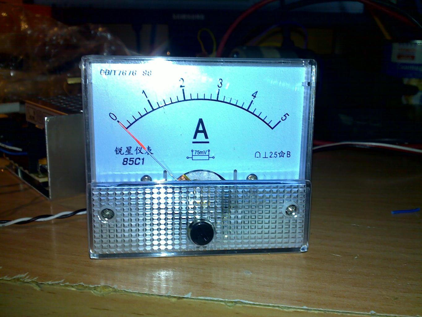

Még nem használtam deprez műszert... A képen szereplőt szeretném egy kapcsolóüzemű tápegység és egy ledszalag közé berakni. A kérdésem az lenne, hogy kell valamilyen ellenállást berakni a mérőhöz? Illetve az előlapi jelölés, az mit takar?
(#) pjg válasza Szebence hozzászólására (») Szept 1, 2013 /
75mV hatására tér végkitérésbe a mutató. Állítva kell felszerelni.
(#) homedve válasza killbill hozzászólására (») Szept 1, 2013 /
Szimbólum megvan, a hálózati kábel minden illesztésnél zsugorcsővel szigetelve lett teljesen és egyetlen kábel sem feszül, elvileg semmihez sem érhetnek. Akkor ezt jónak veszem, csak csinálok egy másik, ebbe a dobozba méretezett panelt.
Köszi a segítséget mindenkinek!
(#) gkari válasza Szebence hozzászólására (») Szept 1, 2013 /
A 75mV szükséges, de nem elégséges adat, tudni kell még, hogy ez a fesz. a műszeren mekkora áramot hajt át, vagy mennyi a műszer ellenállása. Ezek ismeretében számítható a sönt(árammérés), vagy az előtétellenállás(feszejmérés). A kérdésből nem egyértelmű, hogy áramot, vagy kapocsfeszűltséget akarsz-e mérni.
A hozzászólás módosítva: Szept 1, 2013
(#) vicsys válasza gkari hozzászólására (») Szept 1, 2013 /
Gyanítom áramot akar mérni, mert a kijelző áramra van jelölve.

(#) Szebence válasza gkari hozzászólására (») Szept 1, 2013 /
Köszönöm a válaszokat! Úgy van, ahogyan Vicsys is írta, áramot szeretnék mérni.

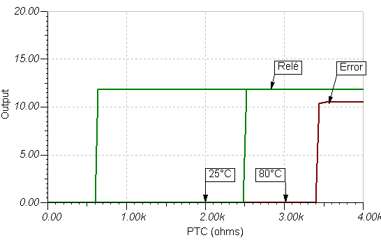

Sziasztok! Tudnátok egy olyan kapcsolást mutatni, ami a következőt csinálja: ha a mérendő tárgy elér egy bizonyos hőmérsékletet, akkor a kapcsolás meghúz egy relét, ami a hőmérséklet további változásától FÜGGETLENÜL meghúzva marad, amíg nem áramtalanítom a kapcsolást. Tehát nem termosztátra lenne szükségem, hanem egy olyan áramkörre, ami túlmelegedés esetén lekapcsol egy készüléket és visszahűlést követően sem kapcsolja vissza azt. Ami lényeges lenne:
- a kapcsolási hőmérsékletet potméterrel szeretném szabályozni,
- illetve nem lenne hátrány, ha a kapcsolás nem lenne érzékeny a táp esetleges ingadozásira, bár stabilizált 12V-os tápja lesz,
- az érzékelő esetleges szakadása esetén automatikusan húzza meg a relét.
Előre is köszönöm a segítségeteket!
(#) mikrokapcsolo válasza amitech hozzászólására (») Szept 1, 2013 /
Először megépíted ezt, majd egy öntartó kapcsolást hajtasz majd meg a relével, és miután ejt a hőérzékelő reléje, a te reléd húzva marad.
(#) mps válasza noris hozzászólására (») Szept 1, 2013 /
Egy kérdés azért kimaradt: melyik lábról van szó?
(#) proli007 válasza amitech hozzászólására (») Szept 1, 2013 /
Hello! Azt azért csendben elhallgattad, milyen hőfok tartományra gondoltál. De PTC szenzort célszerű alkalmazni, mert ott "magától" teljesül a szakadás. Hiszen hőmérséklet növekedésre is ellenállás növekedés van. A kapcsolás ugyan hiszterézises, de hőfoknak vagy -40°C alá kellene süllyednie, hogy visszakapcsoljon. üdv!
