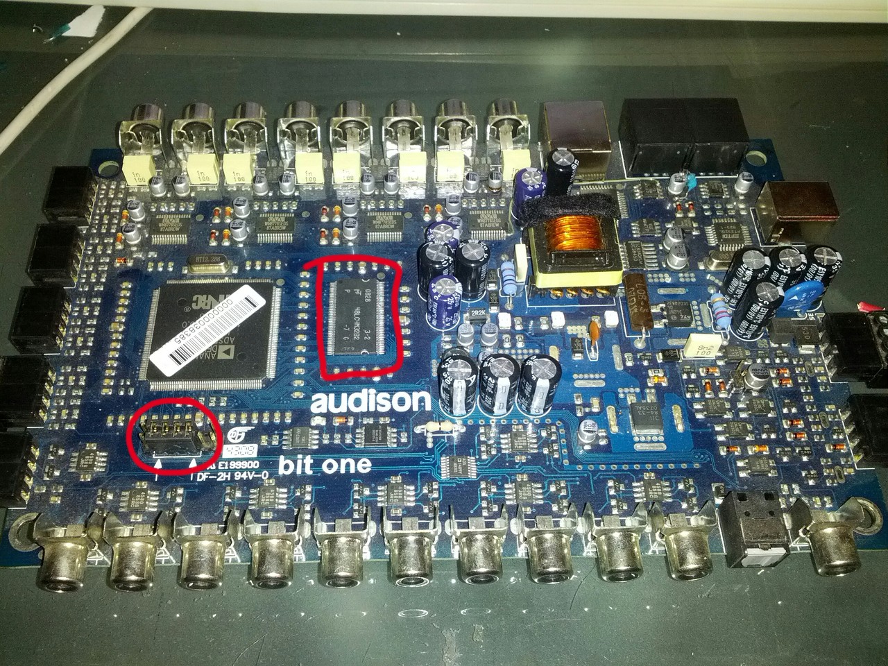

Sziasztok! Lenne egy audio processzorom (Audison BitOne) aminek a firmware verzióját akartam frissíteni, de megszakadt a kapcsolat. Innentől kezdve már nem tud kapcsolatot teremteni a gyári szoftverével, valamint a digitális távirányítójával sem (szintén verzió frissíthető rajta). A javítása jelenleg költséges volna, így hát mint érdeklődő kérdezem hogy kivitelezhető-e a program (.bin kiterjesztésű 230Kb) beleégetése a memóriába a gyári program nélkül.
A processzor USB porton kommunikál, de szerintem soros port is található az alaplapon.
A processzor ami dolgozik benne egy Analog Device SHARC
A memóriachip pedig egy mt 48lc4m32b2.
Gondolom ez utóbbi tárolhatja a firmwaret, ha nem a processzor.
Köszönöm a tippeket.
(#) adamka199 válasza adamka199 hozzászólására (») Okt 7, 2013 /
Közben megnéztem a SHARC processzornak az adatlapját, és tartalmaz beépített tárhelyet. Az alaplapi csatlakozó lábai is közvetlenül rákapcsolódnak.

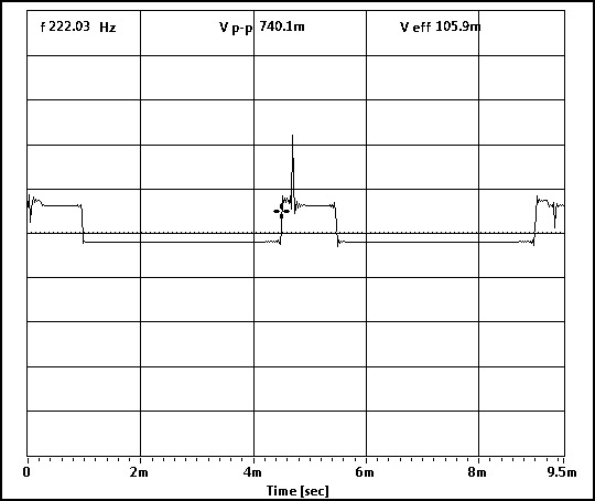

Működik!
De azt nem értem, a pic 6-os lába miért nem.
Mellékelek két pcszkópos felvételt.
Az egyiken az 5-ös, a másikon a 6-os láb jele.
Csak egy ellenállás osztón küldtem át a mérendő jelet.
Semmilyen torzító alkatrész nincs benne, a kérdéses láb négyszögjele mégis torzult!
Ha küldök pic-et, vagy az árát meg tudnád nézni a problémát??
A hozzászólás módosítva: Okt 8, 2013

Hello! Más lábra nem tudod átvinni a jelet? Ennek a "szkópnak" csak AC bemenete van, De itt DC-ben kellene vizslatni a dolgot. mert így..
Forráskódja megvan egyáltalán a PIC programnak? De már azt sem tudom milyen típus PIC. De jobb lenne ha magad derítenéd ki.. üdv!

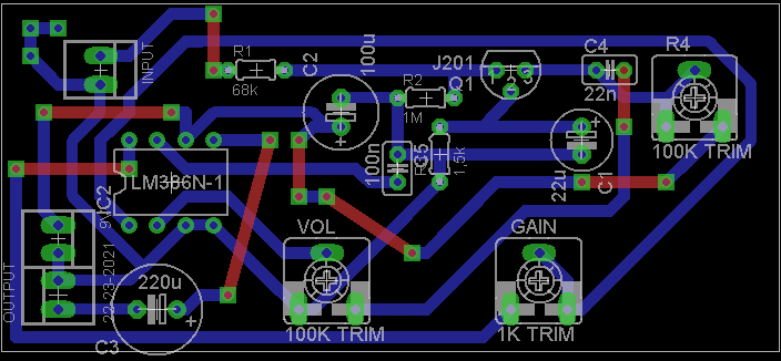

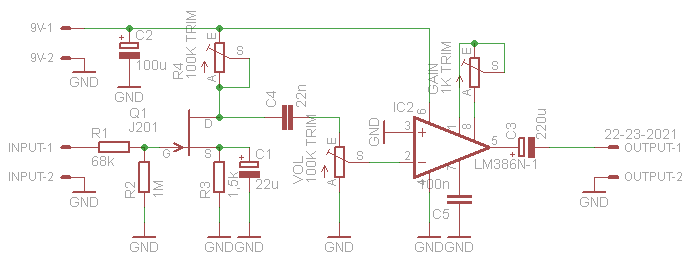

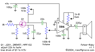

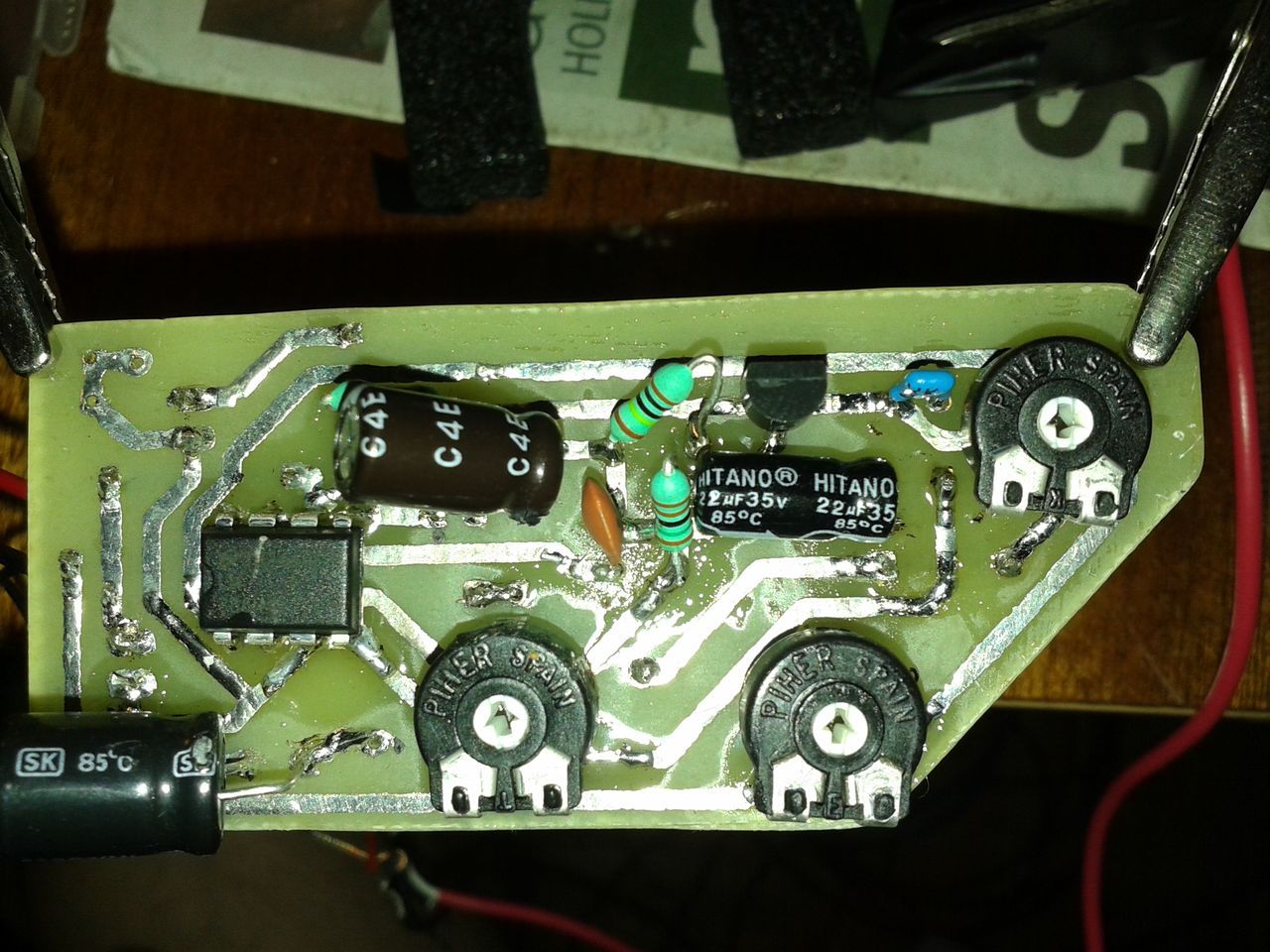

A mai nap megépítettem a Fetzer-Ruby nevű kapcsolást. Egy gitár sustainer elektronika alapja, a lényeg, hogy egy áttekercselt pickup, ami 8 Ohmosra lett tekercselve folyamatosan rezegteti a húrt az adott frekvencián, mint ami meg lett pengetve. Csatoltam a kapcsolást és az általam bevitt kapcsolást eagle-ben, majd a nyáktervet és a fényképet. Mi lehet a hiba?
Előre köszönöm a segítséget!
(#) kuka88 válasza Addye hozzászólására (») Okt 8, 2013 /
Azért állnak így az alkatrészek, mert nem tükrözted a tervet?
(#) Addye válasza kuka88 hozzászólására (») Okt 8, 2013 /
Igen, véletlenül így csináltam, ez életem első nyákja
Mérj rá a vezetősávokra, alkatrészekre. Keress összefolyásokat, szakadásokat.
Sajnos tőlem csak ennyi telik.
