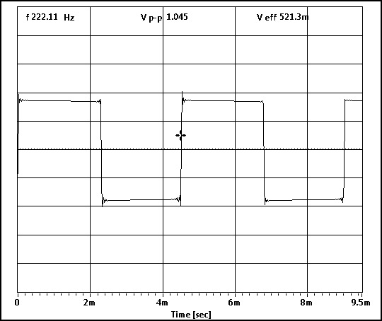

Működik! De azt nem értem, a pic 6-os lába miért nem. Mellékelek két pcszkópos felvételt. Az egyiken az 5-ös, a másikon a 6-os láb jele. Csak egy ellenállás osztón küldtem át a mérendő jelet. Semmilyen torzító alkatrész nincs benne, a kérdéses láb négyszögjele mégis torzult! Ha küldök pic-et, vagy az árát meg tudnád nézni a problémát?? A hozzászólás módosítva: Okt 8, 2013

Hello! Más lábra nem tudod átvinni a jelet? Ennek a "szkópnak" csak AC bemenete van, De itt DC-ben kellene vizslatni a dolgot. mert így..
Forráskódja megvan egyáltalán a PIC programnak? De már azt sem tudom milyen típus PIC. De jobb lenne ha magad derítenéd ki.. üdv!
