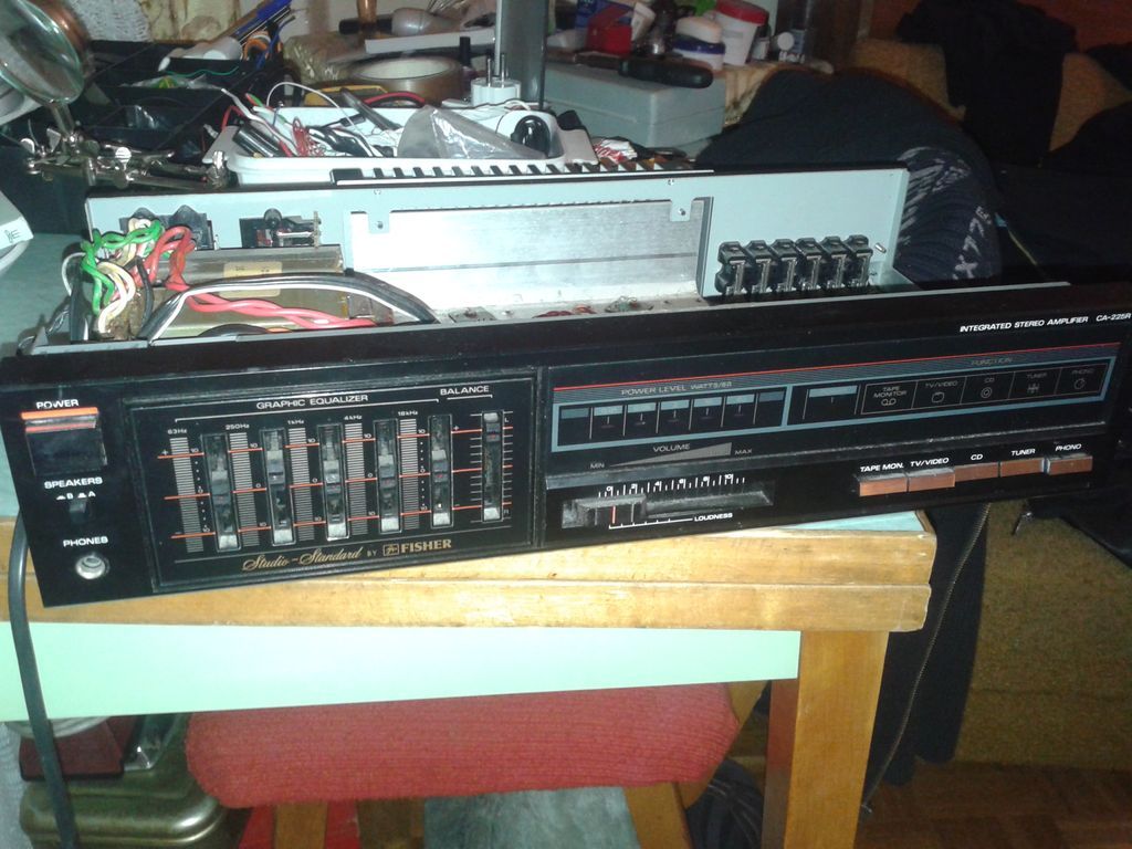

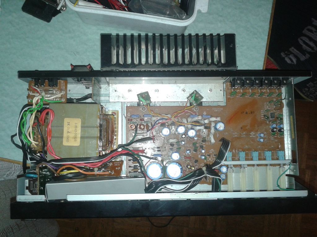

Sziasztok! A napokban kaptam egy rossz Fisher CA-255R erősítőt. Meg szeretném javítani, feltéve ha lehetséges. Mit ellenőrizzek első körben, ha olyan jelenség van, hogy bedugom hálózatba, főkapcsoló be, de semmi. A ledek nem világítanak, de a biztosítékok rendben vannak. Anno még, mikor használatban volt, beleborult egy kevés folyadék és akkor azonnal lekapcsolt és azóta sem foglalkozott vele senki. Egy apró korróziós folt van a nyák felső részén, amit lefotóztam.
Előre köszönök minden segítséget.

(#) laszlo raduj válasza Addye hozzászólására (») Nov 9, 2013 /
Azt tudnod kell hogy nem vagyok asz elektronikában, csak azért írok mert az első cucc ami a szememben minőségűnek nézett ki fisher dupla kazetas magnó volt, gyermekkori képeimen rajta van és mai napig nyomja ha 220-at dugunk a segebe.
Első sorba nézd meg a trafó szolgáltat-e feszültséget , váltó áram, majd dióda híd , egyen áram, kondik nincsenek-e felpúposodva Takarítsd meg a nyákot ne legyen rovidzar a rozsda miatt. ha edig megvagy akkor lehet tovább nézelődni

(#) Addye válasza laszlo raduj hozzászólására (») Nov 9, 2013 /
Úgy néz ki, hogy a trafó adta meg magát, mert nem ad le feszültséget, bár lehet, hogy nem jól mértem a kis mezei multiméteremmel. Lehet, hogy egy hozzáértővel meg kellene nézetnem, csak nem tudom, hogy Budapesten hova vihetem, mert 1 éve élek itt és még semmit nem kellett szereltetnem
(#) granpa válasza Addye hozzászólására (») Nov 9, 2013 /
Mérd meg a primerbe bemegy-e a feszültség egyáltalán. Lábát kiforrasztva ellenállást mérj a tekercsen. 10 nap múlva Pesten leszek, megnézhetem.

(#) Addye válasza granpa hozzászólására (») Nov 10, 2013 /
Megmértem és van a primer és szekunderen is ellenállás. Ezek szerint mégsem a trafónál van a hiba. Nagyon megköszönném, ha valamikor rá tudnál nézni.

(#) laszlo raduj válasza Addye hozzászólására (») Nov 10, 2013 /
Akkor nézd meg hogy a 220Vac eljut-e a trafóig.

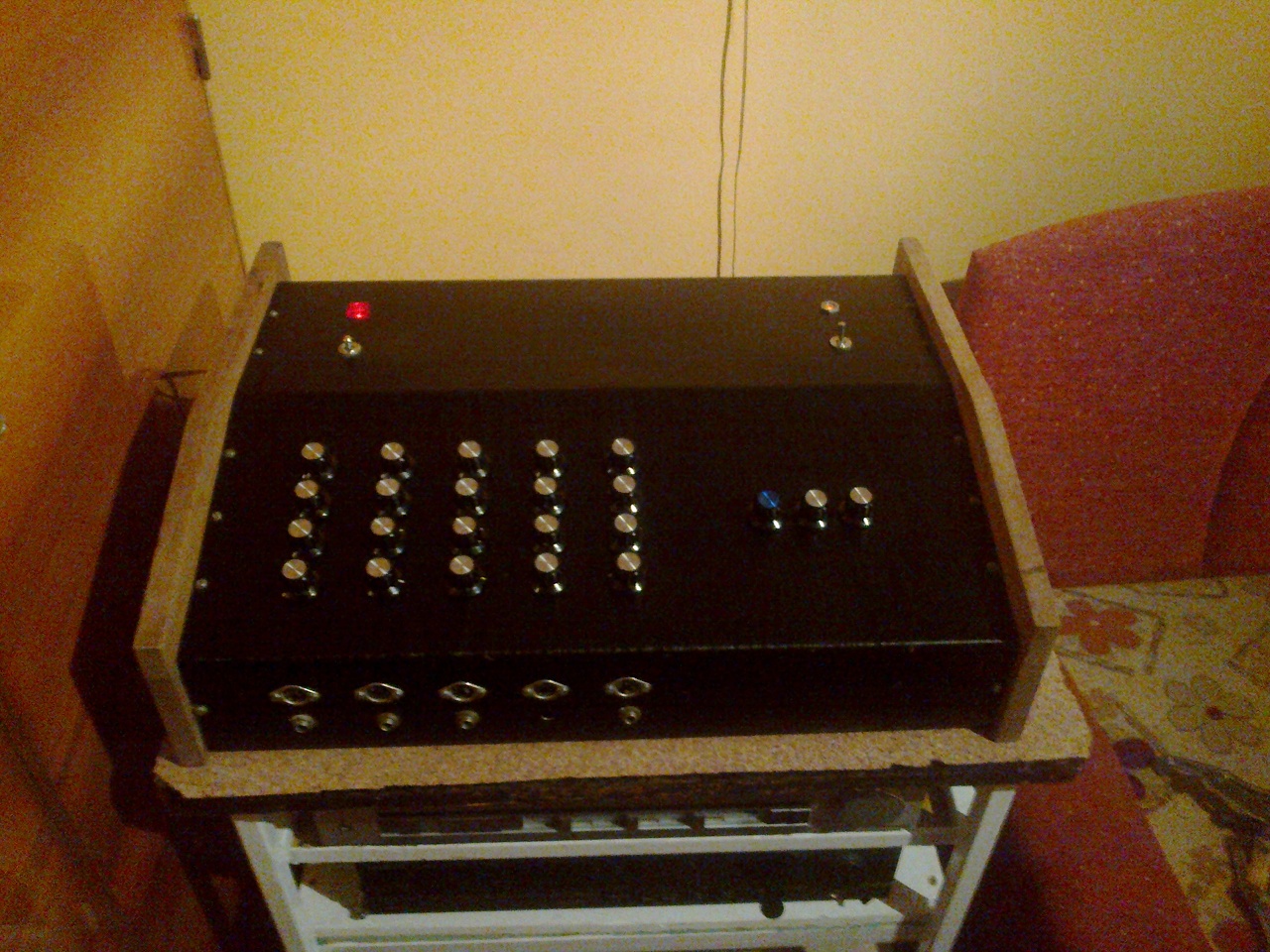

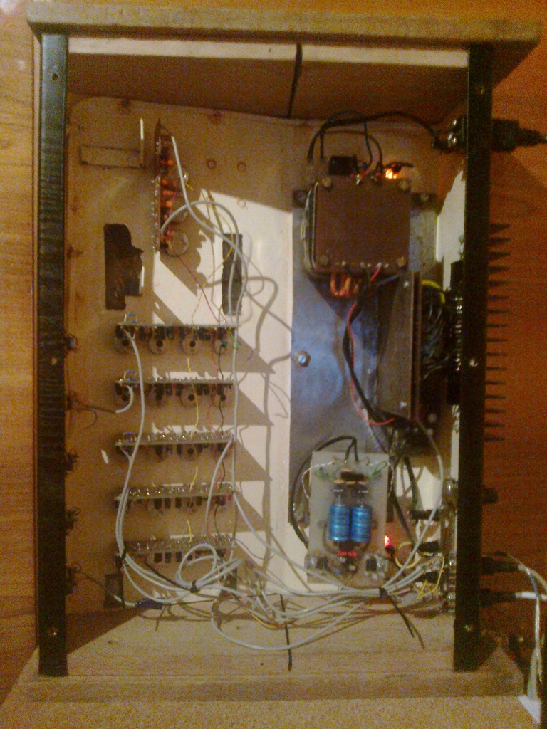

(#) golem hozzászólása Nov 10, 2013 /
A képen látható keverő erősítőt fel ismeri valaki mert nem találok rajta semmi infót
(#) kadarist válasza golem hozzászólására (») Nov 10, 2013 /
Ez egy egyedi készülék, más néven hobbimunka. Ezért nincs is típusjel rajta.
(#) Csupasz válasza golem hozzászólására (») Nov 10, 2013 /
Szerintem is egyedi gyártás, van néhány olyan megoldása,amit "hivatalos" termékekben nem alkalmaznak.
(#) golem válasza kadarist hozzászólására (») Nov 11, 2013 /
Jó lenne tudni hogy mi alapján építette meg az illető a potméteres sorokat. Két műveleti erősítő soronként NE5534P
(#) proli007 válasza golem hozzászólására (») Nov 11, 2013 /
Hello! Nem értem mi ebben az a hatalmas gond. Ez egy 5 csatornás keverő erősítő, azonos bemenő fokozatokkal. Vagy is ha egy panelt kirajzolod, akkor már majdnem mindent tudsz. A keverőerősítős topikban fogsz hozzá hasonló rajzokat látni. A négy poti, meg egy hangerőszabályzóból és egy háromsávos hangszínszabályzóból, vagy két hangszínszabályzó van és egy szintszabályzó. Két fokozat IC meg azért van, mert sztereó. Ezen kívül még lehet egy master keverő-hangszínszabályzó ami összegzi a csatornákat.. üdv!
