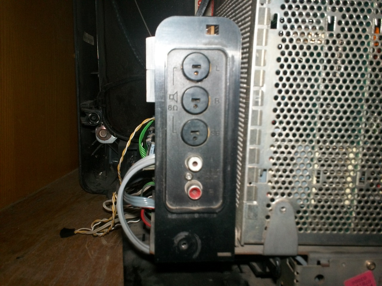

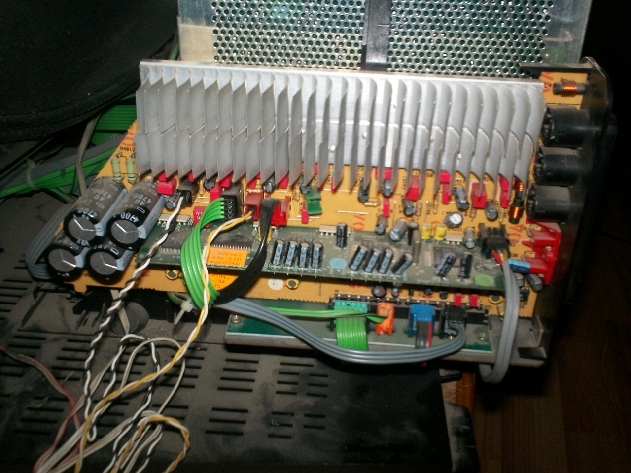

Adot egy régi grundig M 82-169 Pal Plus tv-m, van benne egy 6 kanal Dolby panel amire csatlakozik a 2-db első hangszoró meg 1-db SUB hangszoró!
A kérdésem a következő meg lehet-e oldani, hogy azt kivenni belőle az első panelal együtt amivel hangot lehet fel le adni és egy kisebb erősítőként használni, mint pl egy 2.1-est?
Képeket mellékelek!
A válaszokat előre is köszönöm!

(#) csabii válasza csabii hozzászólására (») Nov 25, 2013 /
Még az előző hozzászolásomhoz anyit kérdeznék, hogy ha az egész képcsőt lekötném a panelről és mindent kiszednék a tv-ből, úgy lehetséges lenne használni csak zene halgatás célra? távírányítóm van hozzá amivel AV-ra tudom tenni és rca-3,5jack kábellel kötném össze a számítógéphez a hangkártyára a hangot!
ez kivitelezhető lenne vagy a képcső nélül?

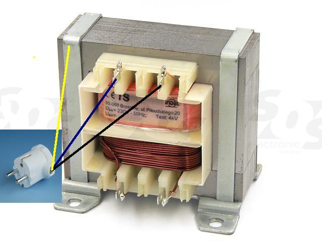

(#) golem hozzászólása Nov 25, 2013 /
Lenne egy kérdésem transzformátort le szabad földelni úgy ahogy a képen van? Külön dobozkába van.
(#) kadarist válasza golem hozzászólására (») Nov 25, 2013 /
Igen, lehet.
(#) golem válasza kadarist hozzászólására (») Nov 25, 2013 /
Akkor majd bekötöm. Köszönöm!
(#) efraim válasza golem hozzászólására (») Nov 25, 2013 /
Csak így lehet, de a dugóban a sárga-zöld vezeték a földelő füleken legyen!
