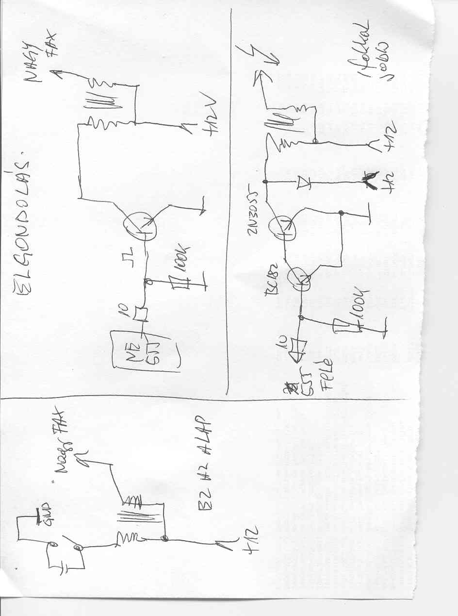

Kicsit be voltam havazva...
Szóval igen, proli007 rátapintott a lényegre, és bocsi
hogy (nem)kicsit hülyén fogalmaztam meg a kérdést
A másik fele az lenne, hogy lehetséges hogy az 555 nem hajtja meg a 2n3055 "rendesen" ?
tudom ez megint egy kérdés, de olyan mint ha a tranyó kollektorán nem jelenne meg a gnd "teljesen"?
Konkrétan az történik, hogy pl ráteszek egy autós rellét az frankón megy, teszi a dogát... de eredetileg egy autó gyujtótrafóját szeretném rákötni, és azzal is megy, de a szikra amit csinál gyenge!
Ha a rellét kötöm be, és arra kötöm a trafót, akkor az eredmény 3x nagyobb szikra...
(a tudatlanságomon kívül) mi okozza ezt?

(#) kocici17 válasza devilio hozzászólására (») Máj 15, 2008 /
Hogyis van ez??????
Az autó gyujtó trafoja pozitiv közös és a negativot kapcsolod......
Aztán.....a 2n3055 kollektora az bizony pozitiv mert a negativot kapcsolgatná.. na elöbb ezt hozd össze.
(#) devilio válasza kocici17 hozzászólására (») Máj 15, 2008 /
Hi!
Tehát a trafó folyamatos + kap, és a mexakító nyitja-zárja az áramkört és amikor nyit, akkor keletkezik a szikra. Gyakorlatilag a megszakítót szeretném kiváltani egy tranyóval. Közben gondolkodtam kicsit, és sztem az lesz a baj, hogy a megszakító teljesen bontja az áramkört, itt pedig lehet hogy ez nem történik meg ?
Esetleg a tranyó nem zár be teljesen?
Devilio
Te Az emitteren vezérelsz és az a 2n3055nek nem fog tetszeni mert nem pnp, amit ta rajzoltál az egy pnp meghajtás. de te irtad a 2n3055-öt nem én.Ez pedig inkább 2n 2955
ezt nem én rajzoltam, most találtam egy tranyós gyujtás oldalon, csak beraktam, hogy valami ilyesmit szeretnék...
3055 van előttem pár darab azért próbálkozok azzal...

(#) proli007 válasza devilio hozzászólására (») Máj 15, 2008 /
Kicsit össze-vissza csapkodsz!
Először azt kérdezed, lehet-e a pluszt kapcsolni, ha a relé egyik fele a testen van? Aztán a gyújtórtafót kapcsolnád, aminek a pontja a plusz-on van.
Szóval! Ha "tranzisztoros gyújtást" szeretnél készíteni, akkor biztos van a hálón konkrét kapcsolás, aminek a "végfokát" kell megépítened.
De a 2N3055-öt elfelejtheted. Mindenképpen rossz. A gyújtásnál, amikor a tranyó zár, az áram megszakad, kb. 400V feszültség van. Amikor meg a tranyó nyit, akkor meg kb. 5A. Ha bekapcsolt állapotban a tranzisztor maradék feszültsége (szaturáció) magas, elveszik az energia, plusz fűt. Valami BDX98-at használtunk annak idején, mikor gyujtást készítetünk.
- Ebben az áram tartományban, a tranzisztornak elég kicsi az áramerősítési tényezője, 5..10 körül van. Ez a bázisban akár 0,5..1A meghajtást is igényelhet. Ezt már nem illik az NE-re bízni. Tehát, valamilyen meghajtótranyót kell elétenni és egy bázisáram korlátozó ellenállást, mert a nagy áramerősítésű darlingtonoknak, megint csak magas a szaturációs feszültségük.
- A védődiódát, amit a relénél alkalmaztunk, el kell felejteni, mert a trafó un. "nyitási indukció"-ban működik, de a dióda, pont ezt akadályozza meg és zárja rövidre. Viszont a feszültség végtelen emelkedését meg kell akadályozni, pld. két bika ZX200-as zéner soros kapcsolásával. (Vagy varisztor v. feszvédő dióda...) És nem árt egy RC tag a kollekor emitter közé, hogy a jel meredeksége kézbentartható legyen.
De mind ezt, láthatod egy tranyós gyujtás áramkörben. Csak neked itt az NE fogja az ütemet adni, nem a megszakító kalapács. Valamint a gyújtásnál használt kondit is a trafóra kell tenni, mert azzal működik együtt a trafó.
Ja, és ha nem aksiról akarod táplálni, akkor elég bika táp és kondi kell a működéshez.
Igen remélem, hogy nem valami "agyonütő" szerkezetet készítesz, mert igen ködösen fogalmazol.
De sokkal egyszerűbb lett volna az életünk, ha úgy teszed fel a kérdést, hogy "Ezt és ezt szeretnék készíteni ebből, mi a véleményetek?" Akkor nem kellene kitalálgatni a gondolataidat.
üdv! proli007

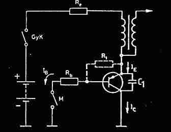

Egyébként én is kb arra a következtetésre jutottam, hogy egy kész gyujtást kell felhasználnom, és találtam is egy aranyos kis rajzot, ami talán használható (csatolva, forrás: http://tctech.hu/auto/tuning/elektrogy.htm)...
a T3 bázisát hajtom meg az 555-el (a T2 és környéke nélkül) akkor ez így már stabil, és működőképes lenne ugye?

(#) proli007 válasza devilio hozzászólására (») Máj 16, 2008 /
Némi badarság van a rajzon, de kijavítottam, hogy neked megfelelő legyen. (plusz zéner, meg a kettő fordítva...de a 2db 2,2Mohm-ra sincs szükség)

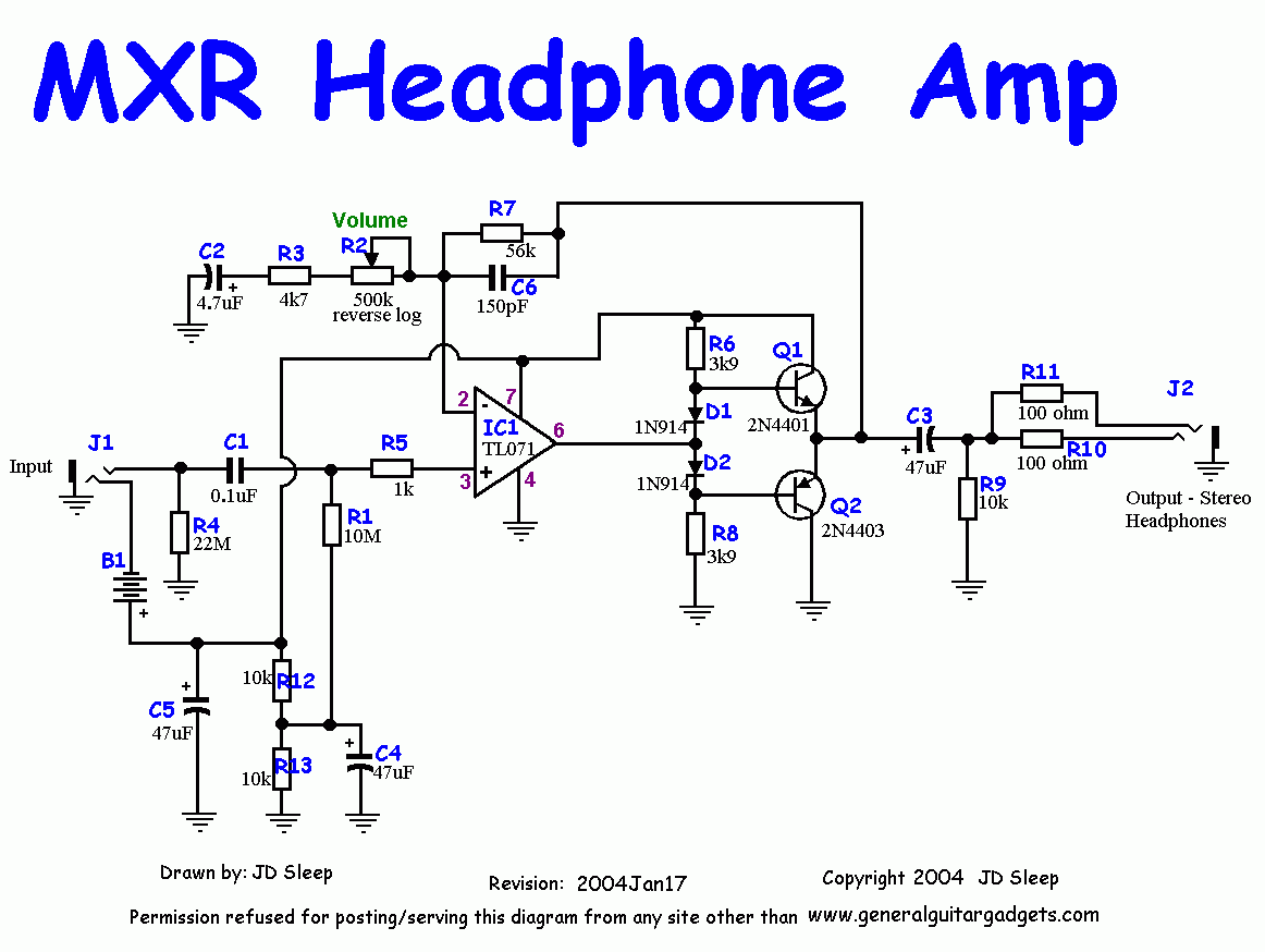

Sziasztok.Egy egyszerű fejhalgato erősítőre lenne szükségem de még hétvégén kell megépítenem.Találtam már pár rajzot de most pont kifogytam az IC-kből csak TL 081 vagy TL072 vagy LM 324-em van itthon.Ha lenne valami jó kis 9V-s táplálást igénylő rajzotok annak nagyon örülnék...
Előre is köszi
(#) maTaKee válasza csikosgabi hozzászólására (») Máj 16, 2008 /
Itt van. Ebbe TL071 van, de belerakhatod a TL072-t is, csak abba 2 műv. erősítő van! (Ha jól emlékszem)
