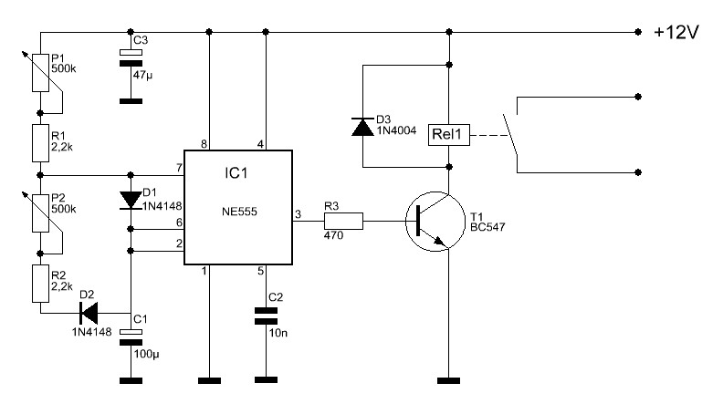

(#) zoly15 válasza devilio hozzászólására (») Máj 14, 2008 /
Ha 2db 2N3055-öst párhuzamosan akarsz kötni akkor az Emitterekbe bele kell tenned egy-egy 0.1OHM 5W-os ellenállatot
De ITT
egy rajz róla csak annyi hogy a 3. tranyát nem nézed rajta
üdv!

(#) devilio válasza zoly15 hozzászólására (») Máj 15, 2008 /
Szia zoly15!
Értem, gondoltam hogy kell hozzá valami....
Egyébként a rajz amit kültél nagyon jó, és külön tetszik, hogy ha pl rellét hajt, akkor lehet szabályozni, hogy mennyit legyen behúzva és azt is, hogy mennyit legyen elengedve!
Viszont... azt meg lehetne oldani hogy a tranyó ne a pozitív ágát szakítsa meg a rellének, hanem a negatívot?
Gondolom csak úgy nem rakhatom át a tranyó emitterére a rellét..??
Devilio
(#) zolee1209 válasza devilio hozzászólására (») Máj 15, 2008 /
Ha egy relét kapcsolgatsz tranzisztorral, akkor miért nem mindegy, hogy a relé melyik oldalán szakítjuk meg az azt működtető feszültséget?
(#) zoly15 válasza devilio hozzászólására (») Máj 15, 2008 /
„Viszont... azt meg lehetne oldani hogy a tranyó ne a pozitív ágát szakítsa meg a rellének, hanem a negatívot?”
Ezt én sem értem hogy mi szügségessége van, kérlek fejtsd ki bővebben!
És a tranyával is működnie kéne annak hogy mennyi ideig "húz be" a tranya
üdv!
(#) _ampervadasz_ válasza devilio hozzászólására (») Máj 15, 2008 /
A relé, az polarizálatlan!
Semmi szükség nincsen átrakni!
Minek akarod tényleg átrakni?
Amúgy nem világos a kérdés!
