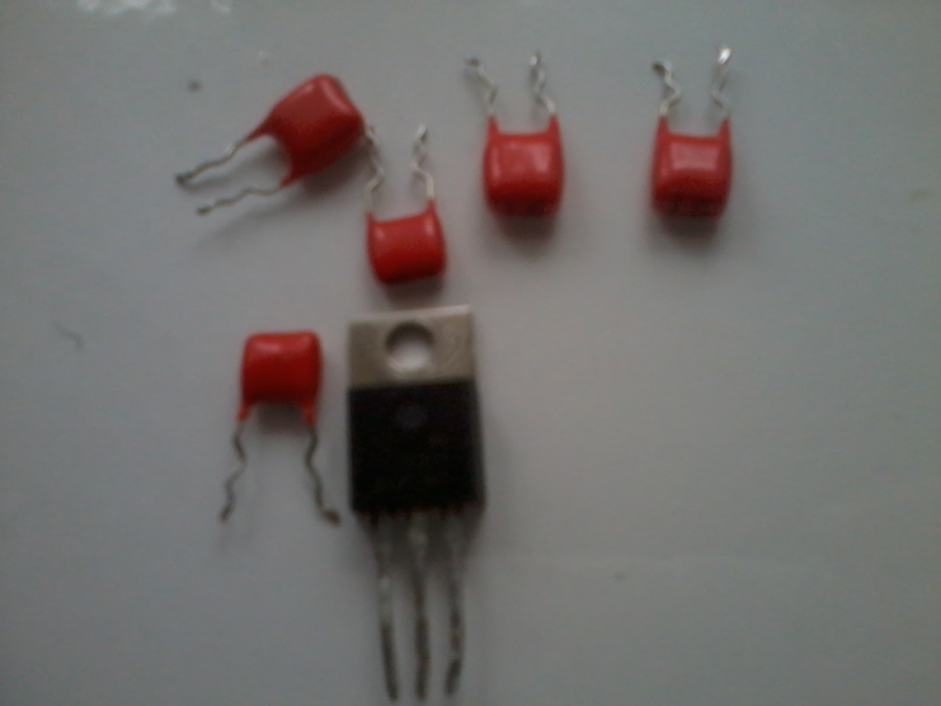

Segítséget szeretnék kérni a képen látható alkatrész bebizonyításához!
Én nem sokat tudok leolvasni róla mindössze az van meg, hogy valamiféle capacitor és hogy a j az 5% tűrést jelenti (gondolom én ), de további értékekre nem jöttem rá.
Ezt írja rajra: 0,47 J 63
A másikon meg: 0,1 J63
(#) lukacsp válasza Mircsof hozzászólására (») Jan 23, 2014 /
470 nF 63V 5%
100 nF 63V 5%
(#) Mircsof válasza lukacsp hozzászólására (») Jan 23, 2014 /
Köszönöm a segítségedet!
