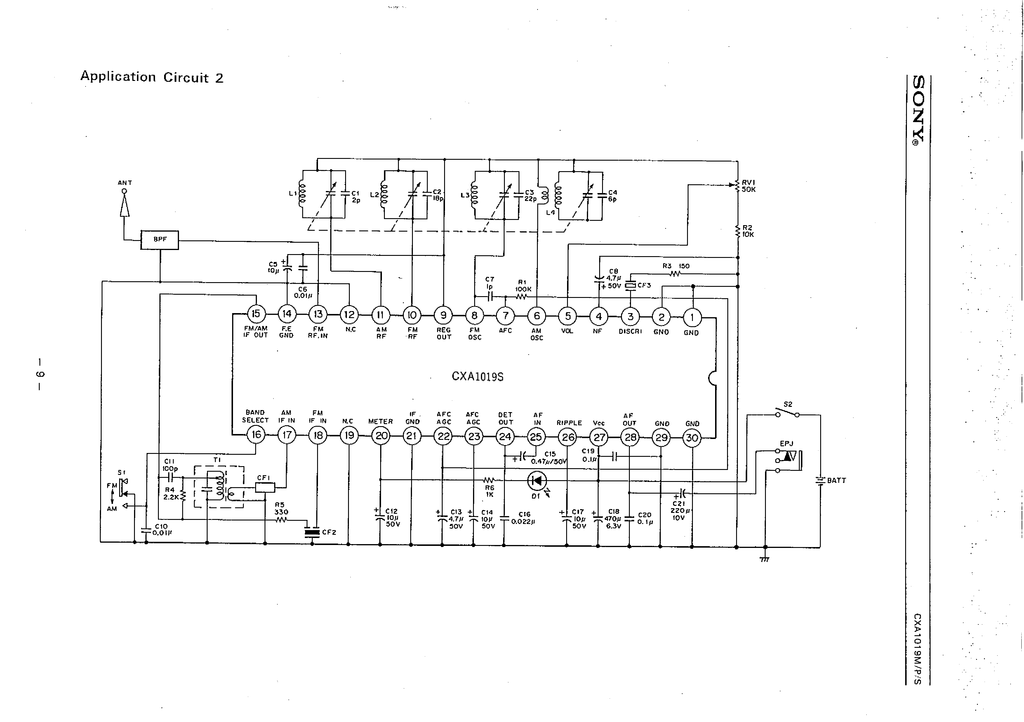

Sziasztok lenne egy kérdésem jelbemenetre 0.47mikro50V helyett rakhatok nagyobbat pl. 47mikro 50V rádió + aux bemenetet akarok rá csinálni cxa1019s erről lenne szó telefon mp3 lejátszónak erősítő része http://media.elcomp68.com/products/pdf/c/3325-CXA1019S-1024-009.png ha nem jól gondoltam írjátok meg hogyan kell erre az ic-re rádió/aux bemenetet csinálni köszönöm
(#) Csupasz válasza hobbielektro hozzászólására (») Feb 1, 2014 /
Ez egy rádió IC, ennek nincs külön bemenete.
(#) hobbielektro válasza Csupasz hozzászólására (») Feb 1, 2014 /
kb. így gondoltam a képen látható egy kapcsolóval a 0.47 mikro 50V helyett gondoltam 10 mikro vagy 47 mikro 50V-ot http://hu.ushareimg.com/view.php?filename=265jel_bek_t_s.bmp
A hozzászólás módosítva: Feb 1, 2014
(#) Csupasz válasza hobbielektro hozzászólására (») Feb 2, 2014 /
Több adatlapot, és alkalmazást is megnéztem, de olyat nem találtam, ahol bemenetként használnák ezt a lábat, pedig egyes helyeken annak írják.
Viszont szinte mindenütt "Amplifier filter", vagyis szűrő.
Ezért van rajta az elkó is.
(#) vizor válasza Csupasz hozzászólására (») Feb 2, 2014 /
Ennél az IC-nél inkább közvetlen hangerőszabályzáshoz lehet használni ezt a lábat a beépített erősítőhöz, a hangszóróra kötött megoldás helyett. Legalábbis erre találtam alkalmazást. Gondolom digitális hangerőszabályzáshoz lehet használni. De ettől függetlenül nem jó arra amire szeretné a kérdező. Gondolom az zavarta meg, hogy "Power Amplifier input pin"-nek hívja az adatlap. Imádom ezeket a rövidítéseket, az AF lehet "Alternative frekvency" az állomástartáshoz, "Amplifier filter" vagyis szűrő, vagy "Audio frekvency" power amplifier vagyis hangerősítő...

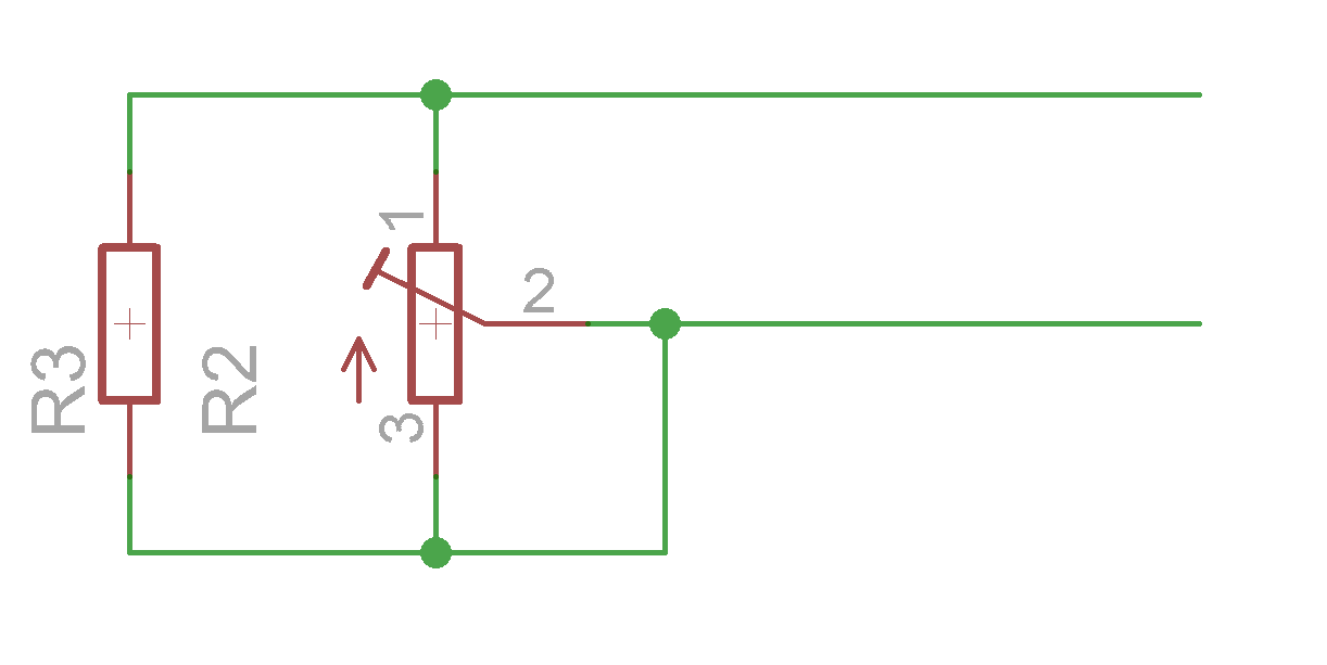

(#) Kaszagabor hozzászólása Feb 2, 2014 /
sziasztok!
Van egy 10K potim abból hogyan tudok egy 1K potit csinálni?
(#) Bakman válasza Kaszagabor hozzászólására (») Feb 2, 2014 /
Elcseréled egy 1K-osra.
(#) Bakman válasza fifadani hozzászólására (») Feb 2, 2014 /
A megcsapoláshoz mindenképpen meg kell bontani a trafót.
(#) mikrokapcsolo válasza Kaszagabor hozzászólására (») Feb 2, 2014 /
Nem a legjobb megoldás, de ha egy 1,1k-s ellenállást párhuzamosan kötsz a potiddal, akkor használhatod 1k ként.
