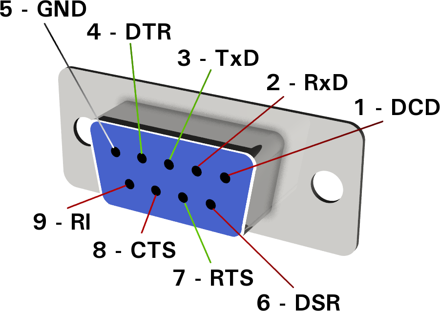

(#) chipi hozzászólása Feb 4, 2014 /
Arra keresem a választ, hogy van egy debug portom.
- +5v
- RxD
- TxD
- GND
- NC
- NC
Ezt arra a portra milyen kábellel tudod rákapcsolódni?
Nokia DKU5 -s vagy Rs232 kábellel?
Az 5V kell e pluszba?
Köszönöm a segítséget előre is!

(#) silent15 válasza chipi hozzászólására (») Feb 4, 2014 /
Rs232 és az adja az 5V-ot.
(#) chipi válasza silent15 hozzászólására (») Feb 4, 2014 /
Az NC re is kell valamit kötni? Vagy elég a Txd Rxd GND 5V ?
A csatolt rajz jó?
Az 5v az melyik ág?
A hozzászólás módosítva: Feb 4, 2014
(#) mikrokapcsolo válasza chipi hozzászólására (») Feb 4, 2014 /
NC = Not Connected.
Szia, bocsi félrenéztem, az RS232 nem ad +5V-ot, ez csak komunikációs csati.A rajz pedig jónak tűnik.
Akkor Rx Tx GND szálakra van szükségem?
Ez a port DKU5 kábellel rx tx portja nem olvasható ezek szerint?
Az 5V az szükséges?

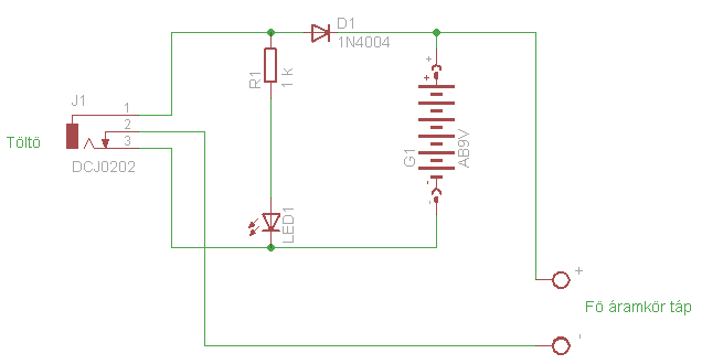

(#) sany válasza nedudgi hozzászólására (») Feb 4, 2014 /

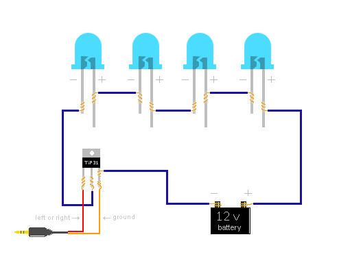

(#) kadargeri hozzászólása Feb 4, 2014 /
Szép jó estét mindenkinek. Szükségem lenne egy kis szaktudásra. Az alábbi kis rendszert szeretném megalkotni csak nem tudok beszerezni hozzá "Tip 31"-es tranzisztort. Esetleg lehet valami mással helyettesíteni. Nem fontos de jó lenne ha tudna valaki segíteni. A segítséget előre is köszönöm

(#) nedudgi válasza sany hozzászólására (») Feb 4, 2014 /
Akkor nem kötehetsz sorba LEDet az akkuval.
(#) Melphi válasza kadargeri hozzászólására (») Feb 4, 2014 /
Használj helyette BD241-et.
(#) nedudgi válasza kadargeri hozzászólására (») Feb 4, 2014 /
Kellene oda ellenállás is, sorba a LEdekkel.
És párhuzamosan sem?
Mit értesz azon, hogy párhuzamosan? AZ áramkör így tönkreteheti a LEDeket. Kell egy ellenállás, ami korlátozza az átfolyó áramot.
(#) sany válasza nedudgi hozzászólására (») Feb 5, 2014 /
Valahogy így gondoltam.
(#) nedudgi válasza sany hozzászólására (») Feb 5, 2014 /
Ha a töltő, és az akkumulátor közé bármit kötsz, becsapod a töltőt.
Köszönöm. Akkor nem lesz LED.

(#) eSDi válasza chipi hozzászólására (») Feb 5, 2014 /
Azért nem jó, mert ez az átalakító szabványos RS232 portot csinál, ahol a jelszintek -12V és +12V között változnak. Neked a debug porthoz USB-->TTL-RS232 átalakító kell, ahol a jelszintek 0 és 5V kötött változnak.
A debug porton csak az RX, TX, GND vezetékeket kell bekötnöd, az 5V csak a TTL-->RS232 szintilesztő áramkörhöz kellene, amit a soros porta dugnál. Neked valami hasonlóra van szükséged: Bővebben: Link
