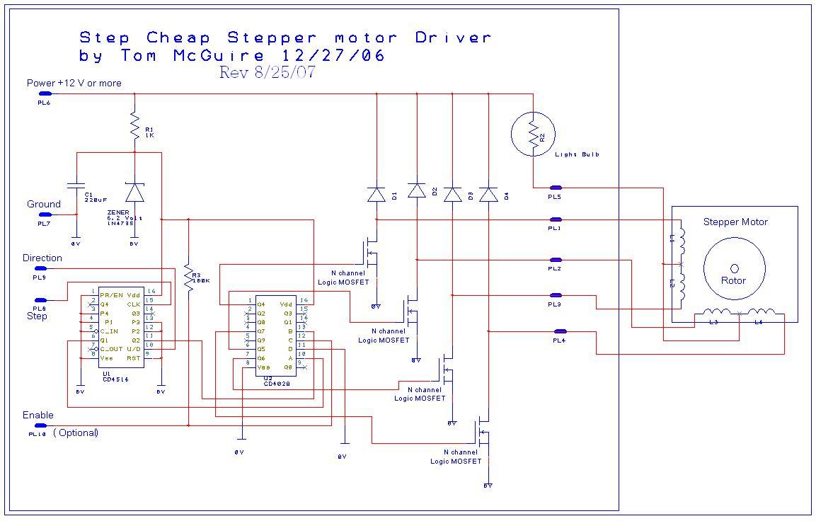

„az IC végén csak 0,6V az impulzáló feszültség a földhöz képest.”
Adatlapból látható, hogy nyitott kollektoros az ic. kimenete, azaz levegőben lóg, sehova nincs kötve. Ha nincs a motor tekercse, akkor másképpen pótolni kell. Pld. a kimenet és a pozitív táp közé -ebben az esetben- egy ellenállást kell kötni, akkor a "pulzáló feszültség" pozitív tápig megy.

Nagyon köszönöm. Akkor jól gondolom, hogy ha az IC kimenetei és a +12V közé berakok egy pl. 1kOhm-ot, jó lesz minden? Ez esetben a meghajtott tranzisztor bázisa és az IC kimenete közé kell valami csatoló elem?
Szerk: Vagyis az IC lábának előfeszültsége nem fogja nyitásban tartani a tranzisztort?

Ha a meghajtott tranzisztor is földelt emitteres NPN, akkor jó ahogy írod "IC kimenetei és a +12V közé berakok egy pl. 1kOhm-ot, jó lesz minden". Nem muszáj, de nem árt bázisáram korlátozó ellenállás az ic. kimenete és a meghajtott tranzisztor bázisa közé. Azért nem muszáj, mert az ic. kimenet és a +12v közé berakott 1KOhm betölti ezt a szerepet (NPN tranyónál). De ezzel az átalakítással fázisfordítást kapsz, tehát amikor az ic. kimenet nyitva, motortekercs áramot kap, az utólagos tranzisztor akkor zárva, motortekercs nem kap áramot.
"Vagyis az IC lábának előfeszültsége nem fogja nyitásban tartani a tranzisztort?"
Meg kell mérni az ic. kimenet feszültségét alacsony szinten, ha kell, esetleg egy diódát betenni az ic. kimenet és tranyó bázis közé. Ezen eső 0.6V után nagy valószínüséggel nem tartja nyitásban.

Hello! Nem lesz jó!
- Mert az NPN tranyó invertálni fog.
- Mert nem írtad mekkora lesz a terhelőáram. Az 1kohm 12mA bázisáramot ad, ha a béta 50, akkor a maximális terhelés 12*50mA=600mA lesz.
- Mert az IC-ben eleve darlington tranyó van, aminek maradék feszültsége 1V körüli, a tranyó bázisát meg 600mV alá kellene lehúzni.
Vagy használj PNP tranyót komplementer darlingtonként az IC tranyójával, de enne a maradék feszültsége még 600mV-al töb lesz mint előtte. De ha már tranyókkal egészíted ki az IC-t, sokkal célszerűbb az egész helyett egy Fet-et beteni. Kivétel, ha a meghajtó tápja 5V alatt van. De ekkor is "logikai" Fet-et kel alkalmazni.
üdv!

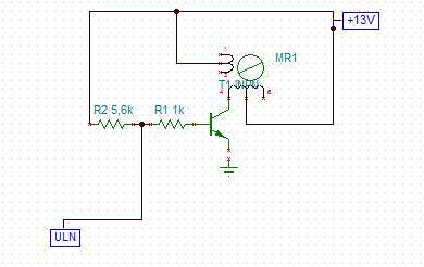

Kipróbáltam, szépen léptet A baj csak az, ahogy leírtad, hogy a nyugalmi állapotban is folyik így áram. A 2N3253, 1 Amperes tranzisztorból négyet használtam, a motorom 0,8 Amperes. És 5,6K előtét ellenállással is 1A folyik nyugalomban, léptetésnél 2A. Ez a tranzisztoronként negyed amper nyugalmi áram melegíti a tranyókat és a motrot is rendesen.
Van valami lehetőség arra, hogy vezérlés nélkül ne folyjon áram a tranzisztorokon?
Nagyon köszönöm, már így is sokat segítettél!
(#) nagym6 válasza ha6qt hozzászólására (») Márc 3, 2014 /
Ha ragadszkodsz az NPN tranyóhoz (FET jobb mint proli007 írta) próbáld a 2N3253 bázisa elé 1 vagy 2 diódát tenni.
Másik lehetőség, R2 legyen 1KOhm, R1- 1KOhm, és egy 470 Ohm ellenállást tegyél a 2N3253 bázisa és a föld közé.
Harmadik lehetőség, a 2N3253 emittere és a föld közé egy 3 Amperes diódát tenni, de ekkor 0.6V-al kevesebb feszültség jut a motor tekercsre.

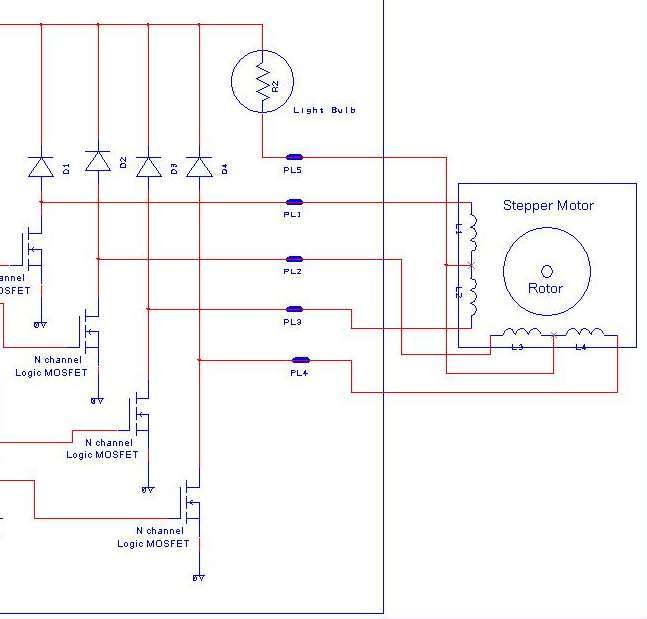

Van itthon egy kidobott UPS panelben IRFZ30 FET-em egy pár darab. Írtátok, hogy jobb lesz ezt az áramköri elemet alkalmazni. Ha jól tudom, a FET abban különbözik a tranzisztortól, hogy feszültséggel vezérelhető, nem árammal vagy teljesítménnyel.
Miben számíthatok jobbra? Kevesebb alkatrész kell köré, és melegedni sem fog annyira? Szívesen alkalmazok FET-et. Ez egy szakdoga projekthez kell (ne féljetek, nem mérnöknek készülök ), fontos az üzembiztonság, a melegedést szeretném megszüntetni elsősorban üresjáratban, ha ehhez a FET az egyszerűbb, akkor azt használom.
Így alakítsam ki a végét a rajz szerint? Természetesen az IC munkaellenállásaival kiegészítve. Ez esetben a FET nem fog az IC munkaellenállása miatt szintén sok hőt disszipálni?

Hello! "Természetesen az IC munkaellenállásaival kiegészítve. Ez esetben a FET nem fog az IC munkaellenállása miatt szintén sok hőt disszipálni?" Hogy Te miket írsz?
Ha már szakdolgozat, akkor azért el kellene gondolkodni mi miért melegszik, merre folyik áram stb.
Nem kell ide semmi "munkaellenállás". (Meg hova tennéd?) Maximum a Fet G-S közé, egy 10kohm, hogy amikor a táp megjelenik vagy összeomlik, ne lebegjen a Fet Gate a levegőben. Amúgy ennek az IC-nek CMOS kimenete van, avagy a kimentet fel és le is tudja húzni. Ha nem kell a Fet-eket "10kHz-ekkel" működtetnie, akkor szépen meg is hajtja. üdv!

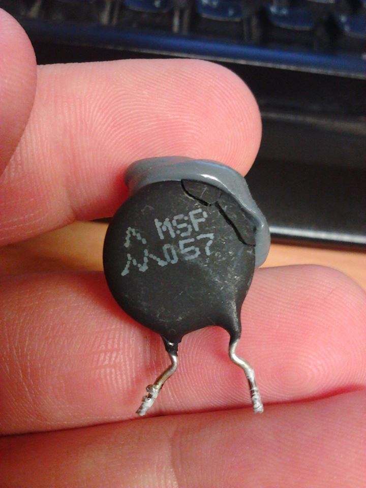

Valaki megtudná mondani, hogy mi az alábbi eszköz neve és hogy hol tudnám beszerezni? A műszaki boltban nem tudtak segíteni. A segítséget előre is köszönöm!
(#) reloop válasza Szojka hozzászólására (») Márc 4, 2014 /
Üdv! NTC-re emlékeztet. Milyen funkciót töltött be?
(#) Szojka válasza reloop hozzászólására (») Márc 4, 2014 /
Köszönöm, de sajnos nem tudom, egy projektor tápjában volt és ha jól láttam akkor 230v betápnál, eleinte kicsit cicergett majd tegnap először csak lenyomta a biztosítékot majd a következő próbálkozásnál szikrát is produkált mellé.
Még annyi, hogy kerámia kondenzátorra gyanakszom, de nem találtam eddig semmit róla a szám alapján.
A hozzászólás módosítva: Márc 4, 2014
A hálózati feszültséggel párhuzamosan kötve varisztor jöhet még szóba. Ezt a készüléket át kell vizsgáltatni!
Akkor ha jól olvastam ez lehetett a túlfeszültség elleni védelem, ha visszaérek a munkából, akkor megnézem, hogy párhuzamosan van-e kötve. Nagyon szépen köszönöm!
