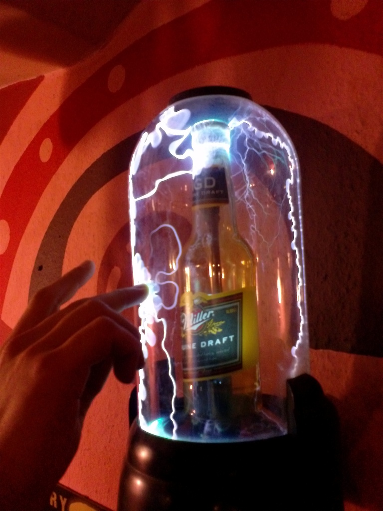

Helló mindenkinek!
Nem olyan régen egy kávézóban feltűnt ez a kis szerkentyű (nem tudom a nevét, lásd mellékel kép+ itt egy video) és mindenkinek tetszett a dolog aki velem volt. Ha valaki meg tudná mondani, hogy mi ez, és hogy mi működteti akkor légyen szíves és szóljon.

Helló!
A neve Plazma gömb.

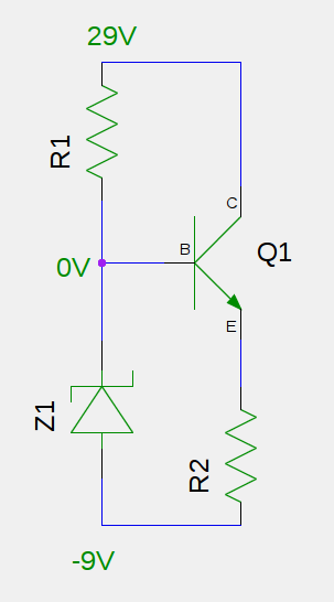

Sziasztok. Adott a mellékelt kapcsolás. Az a kérdésem vele kapcsolatosan, hogy hogyan befolyásolja a zénerre eső feszültséget az, hogy az anódja a 0 volt potenciálján van, a katódja meg a -9 voltén. Ki lehet-e ezzel a képlettel számolni az előtét ellenállás értékét, ha feltételezzük, hogy a zéner 5.1 voltos (R = (29 - 5.1) / 0.005). Vagy itt csak 20 volttal kell dolgozni, mert kivonódik egymásból a 29 és -9 volt? Nem egészen világos. Jó lenne, ha valaki segítene képletekkel is, mert úgy jobban átlátom az egészet, ha tudom hogy mi miért van. Köszönöm előre is.
(#) nedudgi válasza (Felhasználó 99883) hozzászólására (») Márc 31, 2014 /
Azt kellene tudni, hogy a megadott feszültségek mihez viszonyulnak. Ha a 0V a közös pont, akkor a -9V táp és a Z1 terhelhetőségétől függően valamelyik tönkremegy, vagy a biztosíték (ha van) száll el.

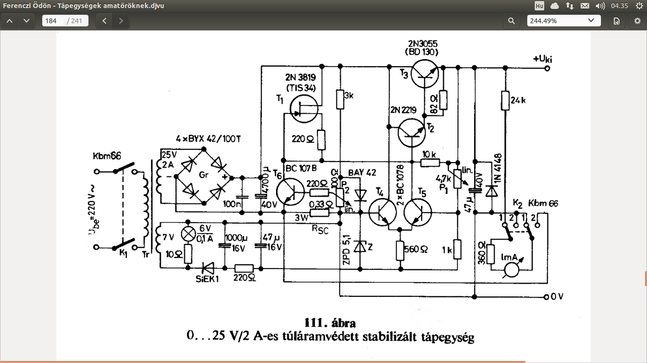

Nos ez egy kissé leegyszerűsített rajz... Egy tápegység építésébe fogtam, amit egy Ferenczi Ödön könyvben találtam. Az eredeti rajzban 25 és 7 voltos tekercset használnak, nekem 29 és 9 voltos van. A működése nagyjából világos, kicsivel régebb kimerítő magyarázatot kaptam rá, csak még a fent említett kérdés nem világos számomra.
A Z diódán számottevő áram az egyenirányított 7V tekercsről a 220 Ohm ellenálláson keresztül folyik. Ha ez a tekercs 9V, akkor (1,41*9V)-0,6V feszültség lesz az 1000 µF kondenzátoron, ehhez a feszültséghez kell méretezni az eredetileg 220 Ohm ellenállást.
(#) (Felhasználó 99883) válasza nedudgi hozzászólására (») Márc 31, 2014 /
Köszönöm a választ, így már érthető, csak még annyit, hogy a 0,6V a SiEK1 dióda miatt vonódik ki?
Szerkesztés: Én az eredeti rajzból kiindulva kb. 21 milliampert számoltam, ami a zéneren folyna át. 9 voltos tekercsel 34.5 milliamper jött ki 220 ohmos ellenállással. Helyes ez a két megállapításom?
A hozzászólás módosítva: Márc 31, 2014
Igen. (Honnan szereztél SiEK1-et?)
(#) granpa válasza nedudgi hozzászólására (») Márc 31, 2014 /
Volt a fiókjában. Van egy marékkal, ha kell. (1-7-ig)
Sehonnan még, de HER305 vagy 1N5408 kerülne a helyére...
(#) granpa válasza (Felhasználó 99883) hozzászólására (») Márc 31, 2014 /
Ágyúval verébre? Jó oda az 1N4148, vagy hasonló is.
(#) (Felhasználó 99883) válasza granpa hozzászólására (») Márc 31, 2014 /
Rendben, köszönöm az útbaigazítást
Mondjuk abban az esetben jó az 1N4148, ha az izzólámpa helyett LED kerül az áramkörbe. Egyébként 1N4007 a gazdaságos megoldás - leszámítva a korhű retro megoldást a SiEK beépítésével.
