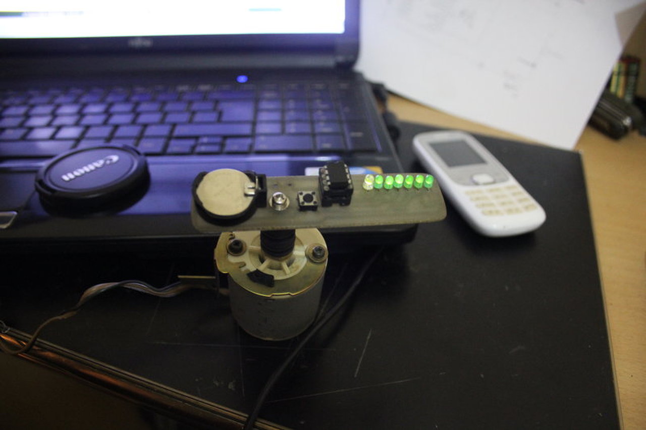

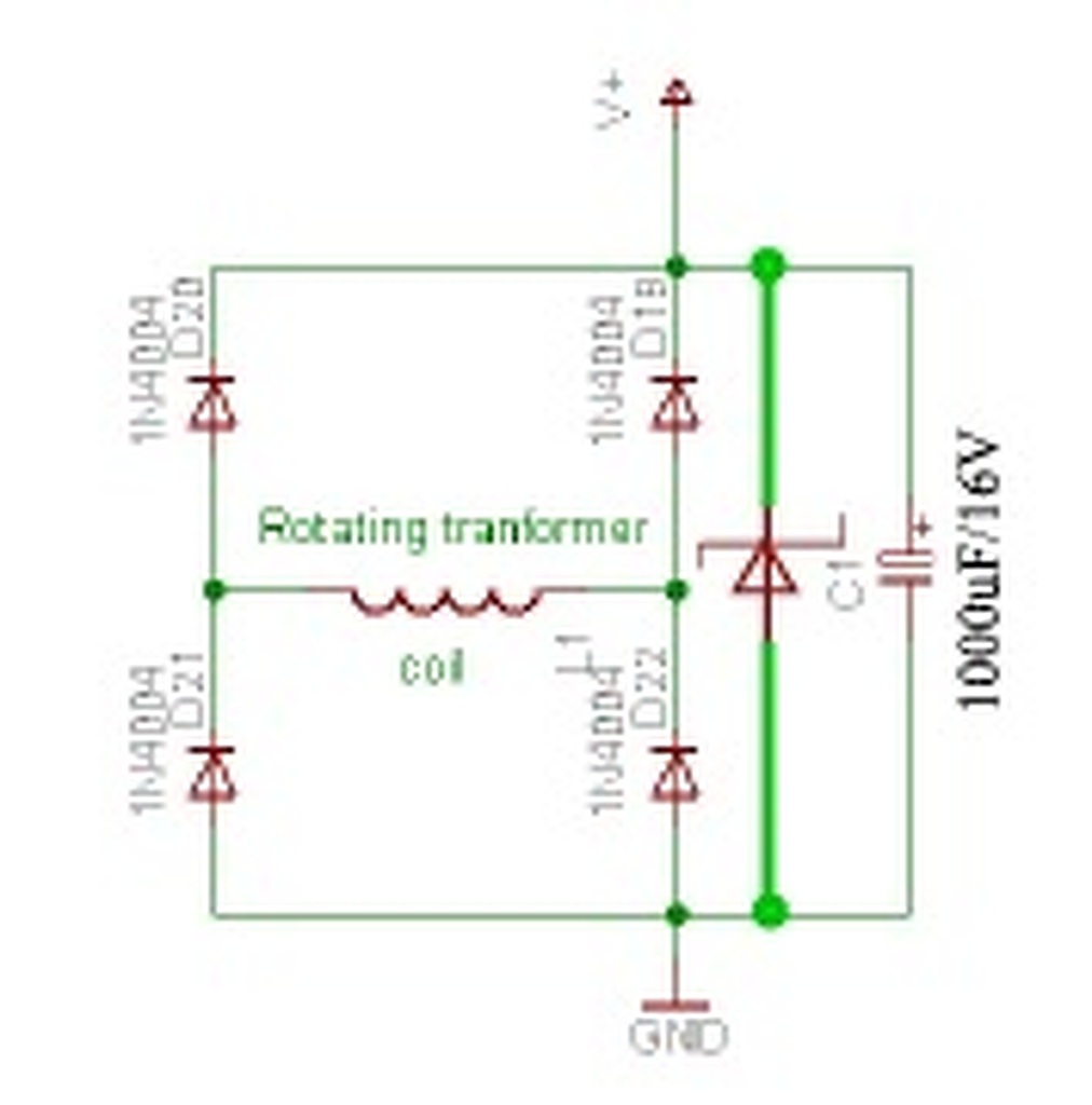

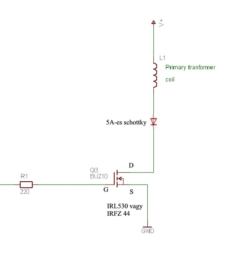

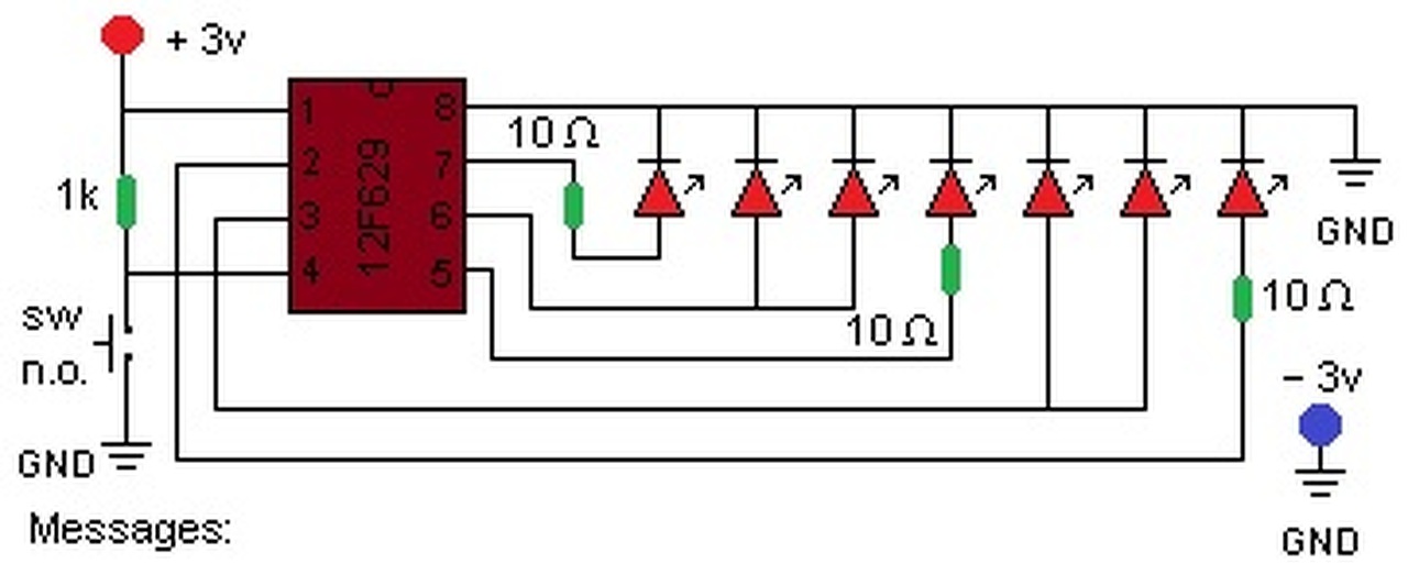

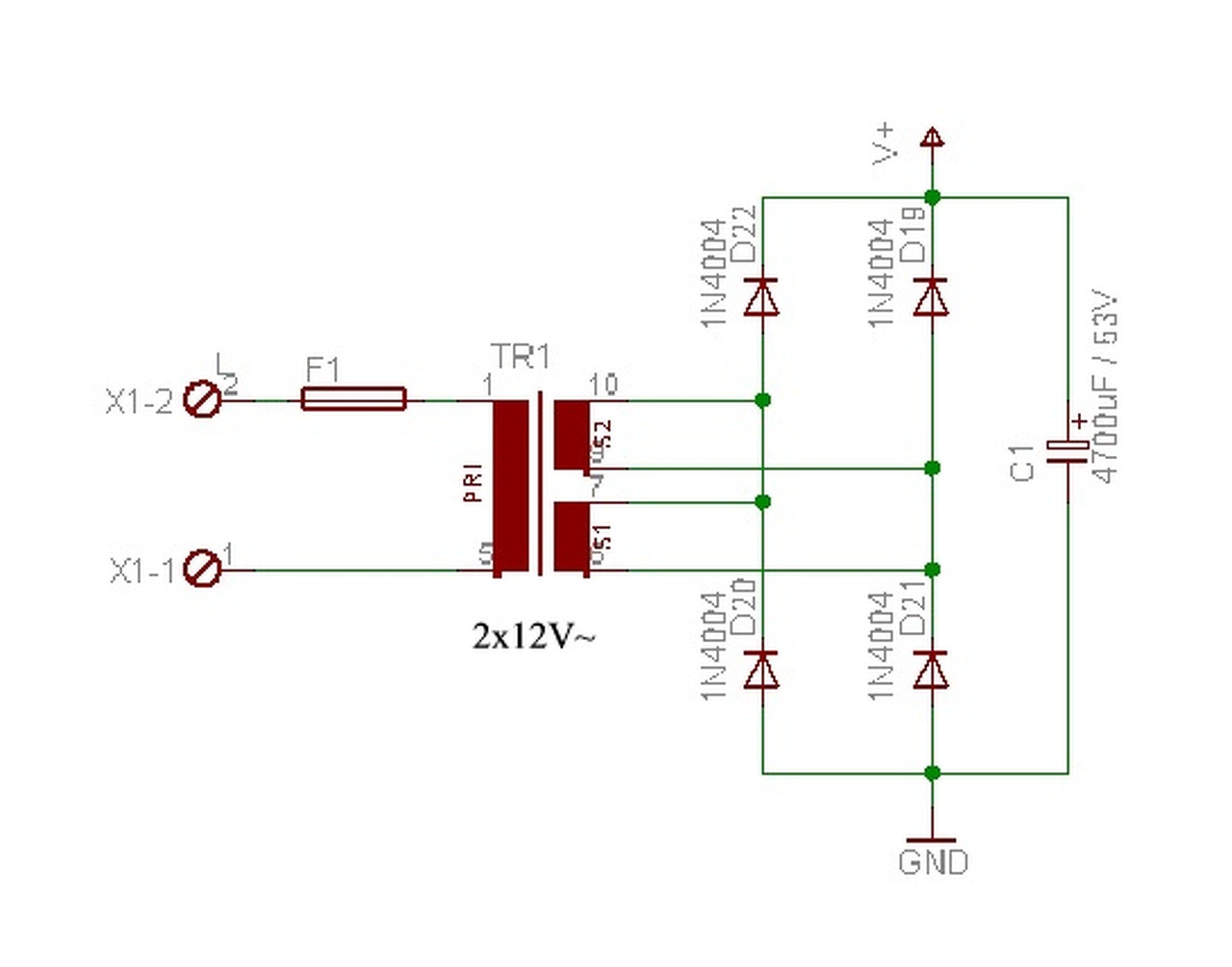

(#) djhua hozzászólása Ápr 23, 2014 /

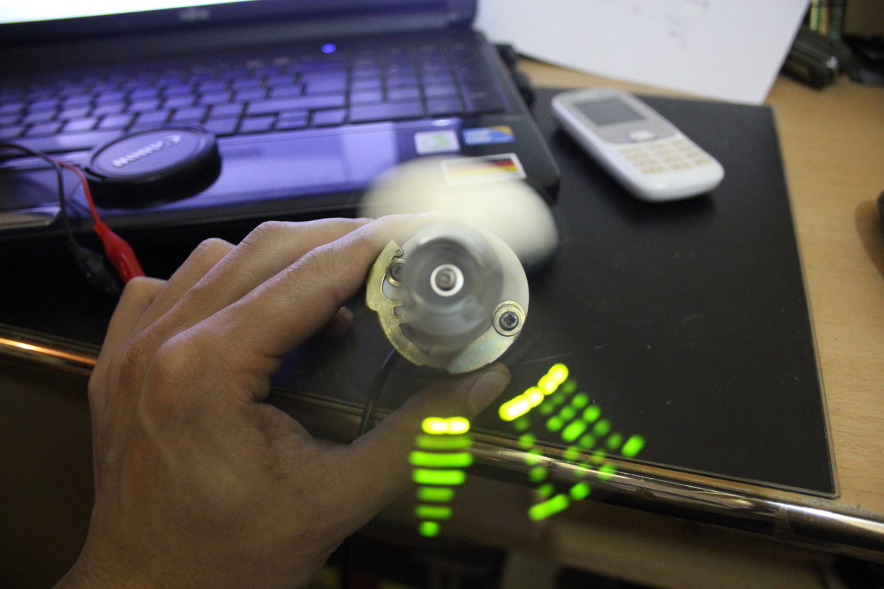

Udv mindenkinek . Neki fogtam kb. 1 eve , de sajnos abba hagytam es most egy kicsit turbozni akarom . de nem vagyok biztos benne hogyha jo lessz-e .
Egy "POV" - rol van szo (a legegyszerubb valtozata, mellekeltem a kapcsolasi rajzat ) , ellenben most azt akarom megoldani hogy sajat maga generalja a feszultseget , vagyis ellem nelkul .
Mellekeltem 3 kapcsolsi rajzot (ami a : vicsys altal Propeller Clock cimu cikkbol voltak kivagva) .
Szerintetek lehetseges ? , kivancsi vagyok a valaszra , mielott kinlodnek egy par orai tekercselesi munkaval .
Valami meg kellene pluszba ? pl. stabilizator ic a forgo panelre ? vagy esetleg kondik ?

(#) usane válasza djhua hozzászólására (») Ápr 24, 2014 /
Nyilván megoldható, a te esetedben inkább az a kérdés hogy rögzíted a tekecseket. Az állót egyszerűbb, de a propellered elég kicsi, ahhoz nem tudom mit lehetne rögzíteni. Valami műanyag flakon kupak méretnyit esetleg. Bár a propellert valószínűleg ujra kell építeni, hacsak meg nem tudod oldani az egyensúly az új alkatrészekkel.
Nem lehetetlen, sok sikert hozzá.

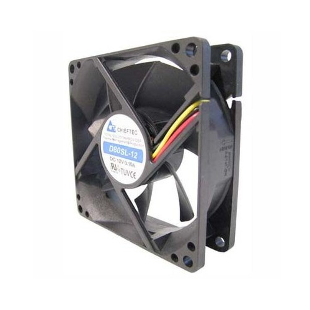

(#) djhua válasza usane hozzászólására (») Ápr 24, 2014 /
A kismotort , lefogom cserelni egy szamitogep ventire (mellekeltem) .
A nyakot ujra tervezem , es nagyobb lessz , tobb LED -el
Ellenben arra lennek kivancsi hogyha a kapcsolasok mukodni fognak-e ? vagyis ha a forgo tekercsen , megfog-e jelenni a feszultseg
Ha jól csinálod miért ne működne?
Csak majd ne felejtsd el, hogy a transzformáláshoz változó mágneses tér kell, tehát a primeren a fesztkót majd szaggatni kell, de gondolom ezzel tisztában vagy.
És ugyebár úgy kell kialakítani, hogy a megfelelő szekunder feszültséget kapd.

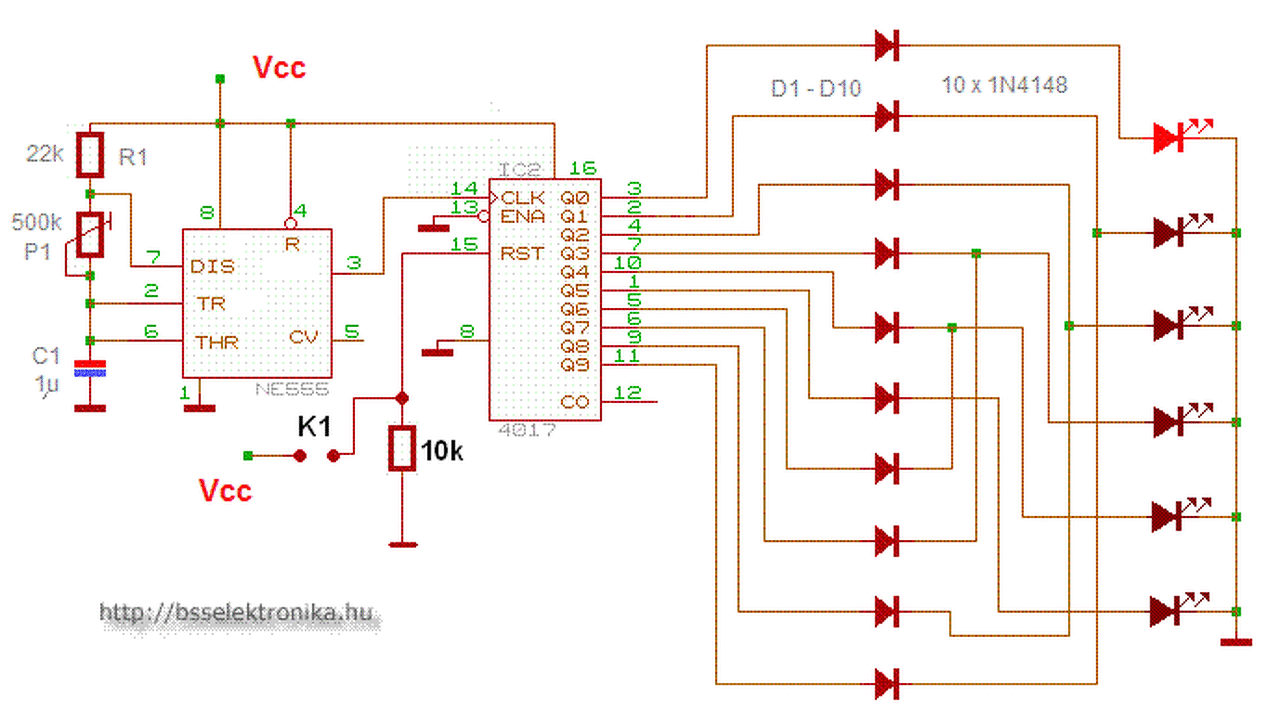

(#) Sicka hozzászólása Ápr 24, 2014 /
Sziasztok azt szeretném kérdezni ,hogy szeretnék kapcsolóval RESETelni és ,hogy ez a megoldás megállná-e a helyét?????????
Illetve még annyi változtatást szeretnék , hogy egy monostabil multivibrátorral meghatározott ideig működtetni az áramkört !!!! úgy gondoltam , hogy MONOSTABIL m.. kimenetéről érkező jelet invertálnám mivel alacsony szintre érzékeny a 13-as ENABLE bemenet és amíg kapja az engedélyezőbemenet a monostabilról a jelet addig működne csak !! vélemény????????

(#) proli007 válasza Sicka hozzászólására (») Ápr 24, 2014 /
Hello! Lehet így Resetelni. A monostabil-En bementnél azt kell tudni, ha "En" magas szinten lesz, akkor a számláló ott áll meg ahol épp van.

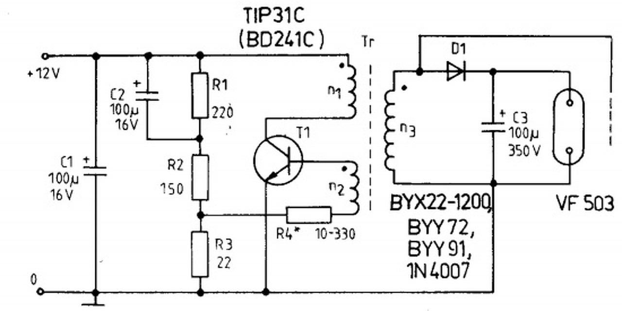

(#) exit41 hozzászólása Ápr 25, 2014 /
Szervusztok üdvözlök mindenkit!
Egy villanócsöves villogóval kapcsolatban szeretnék tanácsot kérni.
A kapcsolás az RTÉK. 1988 -as számában a 110. oldalon található. A cikk íróját az általam nagyra becsült Kisvölcsey Andrást sajnos nem tudom megkérdezni. A problémám az, hogy a cső nem villan el, pedig a feszültség már eléri az 500V-ot is. A megépítéskor nem volt VF503-as csövem, ezért egy újabb típusú 3X28mm -es egyenes csövet használtam, aminek nincs feltüntetve típusszáma. Segítségeteket előre is köszönöm.
A hozzászólás módosítva: Ápr 25, 2014
(#) proli007 válasza exit41 hozzászólására (») Ápr 25, 2014 / 1
Hello! próbáld meg megfordítani az "n3" tekercs kivezetéseit. Mert egy cső csak akkor villan, ha a gyújtás kV- tartományokat ér el. Ez itt csak úgy lehetséges, ha a traszverter nyitóüzemben tölti a kondit, és záróban gyújtja a csövet. Vagy is a rajzon a tekercs melletti pöttyök jelölik a tekercs menetirányát (mondjuk kezdetét) és az a rajz szerint jól van elhelyezve.
(#) exit41 válasza proli007 hozzászólására (») Ápr 25, 2014 /
Köszönöm a segítségedet, a tipp megoldotta a problémát! ;
