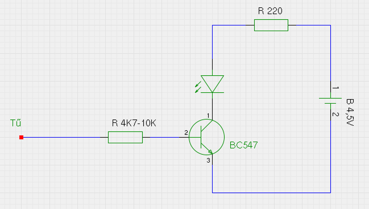

(#) csanyipal válasza lukacsp hozzászólására (») Máj 8, 2014 /
Köszönöm lukacsp és nedudgi!
A módosított áramkört mellékelem.
Nem kell a bázis-emitter áramkört bezárnom azáltal, hogy a vizsgálandó elem ( feltételezett ) negatív pólusát csatlakoztatom a tranzisztor emitter lábához?
(#) nedudgi válasza csanyipal hozzászólására (») Máj 8, 2014 / 1
De, természetesen kell. A tranzisztor akkor enged át áramot a LEDen, ha a bázisán áram folyik. Áram csak akkor folyik, ha az áramforrás mindkét pólusát csatlakoztatjuk.
További kiegészítés az áramkörhöz:
Áramforrásokat az üzemi terhelésen szoktak vizsgálni. A kapcsolás így csak milliamperes nagyságrendben terhel, ez pedig csak kvarcóra, vagy hasonló minimális fogyasztású alkalmazásnak felel meg. Ha a tű és az ellenállás közé nyitóirányban egy diódát (1N4007) kötsz akkor az áramkör csak akkor fog jelezni, ha az elem feszültsége eléri az 1,4 voltot. Jelenleg már a szinte teljesen lemerült (0,7V - 1V közötti) elemeknél is jelez.
A hozzászólás módosítva: Máj 8, 2014

(#) csanyipal válasza proli007 hozzászólására (») Máj 8, 2014 /
Itt leírtam, mi a célja ennek az áramkörnek. Idézem:
Ez elvileg egy jelzőkészülék, ami jelezné egy elem pozitív pólusát. A Tű végével az elem pozitív pólusát megérintve a LED-nekvilágítania kellene. A tranzisztor NPN típusú.
Link javítva.

(#) csanyipal válasza nedudgi hozzászólására (») Máj 8, 2014 /
Mellékelek két kapcsolási rajzot, nedudgi tanácsának megfelelően.
Az egyik csak akkor jelez, ha a vizsgálandó elem feszültsége min. 1,4 V.
A másik akkor is jelez, ha ez a feszültség kisebb 1,4 V-nál. Ez akkor jó, ha pl.: újratölthető akkumulátorról van szó, aminek feszültsége max. 1,2 V, vagy ha az akkumulátor le van merülve, amikor a feszültsége 1V. Jól mondom?
Igen.
Azt azért elárulom hogy a ceruzaelemek (akkumulátorok) pozitív pólusa mindig a kisebb kivezetés. Ez alól nincs kivétel.
Rendben van, de ez a kapcsolási rajz ( két változata ) oktatási célokra kell nekem. Segítségével érthetik meg a tanulók a tranzisztor működési elvét. Gyakorlati haszna főleg ez.

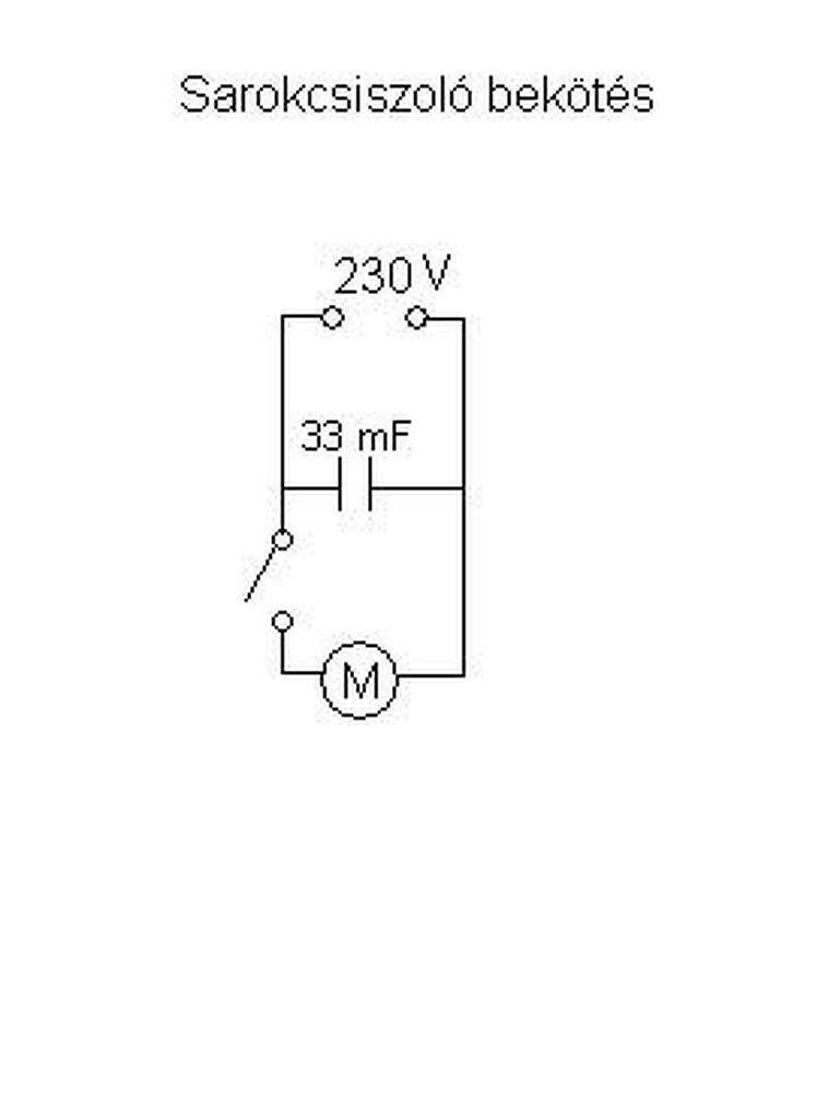

(#) Maysea hozzászólása Máj 9, 2014 /
Megerősítésért vagy kioktatásért fordulok a tisztelt fórumozókhoz. Hozzám került egy sarokcsiszoló, amelynek elromlott a kapcsolója, így azt előző gazdája kiiktatta, és direktbe kötötte a motort a hálózattal. Én szeretném, ha mégiscsak lenne kapcsoló, meg is van hozzá az alkatrész, és a bekötéssel kapcsolatban kérdezném, hogy az általam képpel mellékelt megoldás megfelelő-e?
Van még egy kondenzátor is, aminek jelenleg egy lába csatlakozik, a másik, ahogy elnéztem letörött, de a gép enélkül is megy. Ez mire szolgál? Lágyabb indítást tesz lehetővé? Gondolom nem véletlenül van ott, ahol van, ezért ezt is vissza tervezem kötni, remélem jó helyre rajzoltam. Előre is köszönöm, ha valaki vet rá egy pillantást, és megerősít, vagy kijavítja az elképzelést.
(#) kadarist válasza Maysea hozzászólására (») Máj 9, 2014 /
A kapcsolót a 0,33µF-os kondenzátor elé kösd, tehát hogy azt is kapcsolja le. De ahogy látom ez a zavarszűrő kondenzátor kissé viseletes (olvadt).
(#) pucuka válasza Maysea hozzászólására (») Máj 9, 2014 /
A kondenzátornak csak zavarszűrő szerepe van. A motor nélküle is üzemel, de rendkívül nagy zavart küld a hálózatra, ami aztán minden rádiós dolgot rendesen zavar.
(#) Maysea válasza pucuka hozzászólására (») Máj 9, 2014 /
Köszönöm mindkét választ, megnézem, hogy működik-e a kondenzátor, és legfeljebb veszek egyet.
