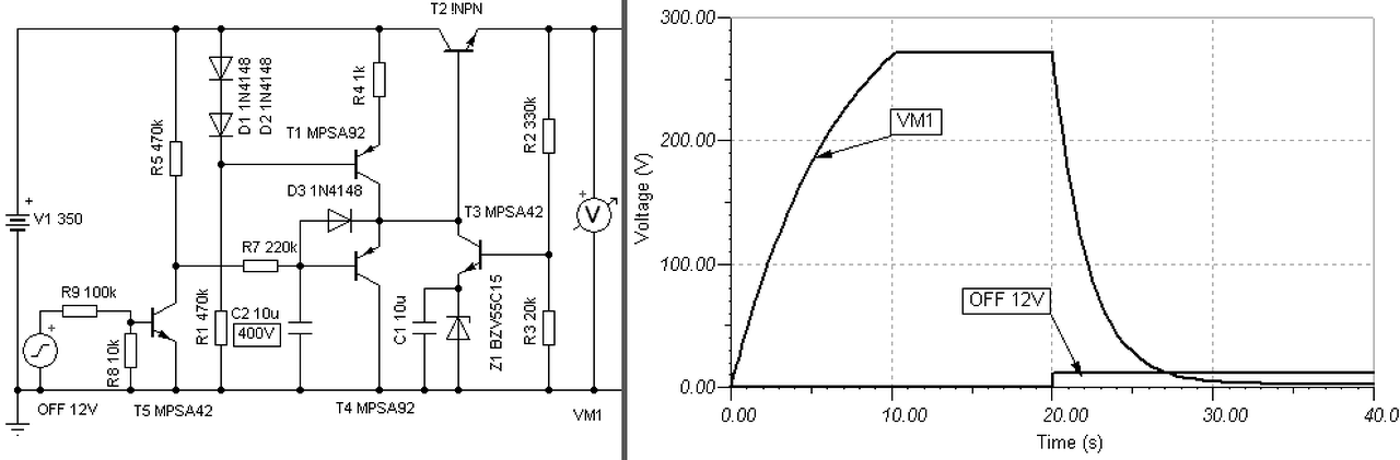

Megkerülni leginkább egy tranyóval lehet, mert nem csak kapcsolni, szabályozni is kell. De valahogy így lehet próbálkozni.
(#) Agépész válasza proli007 hozzászólására (») Jún 13, 2014 /
Nagyon szépen köszönöm, rengeteget segítettél, gyakorlatilag nincs is vele további dolgom, csak megépíteni. Annyit fogok rajta variálni, hogy 5 Volt-ra számolom át a kikapcsoló jelet, mert az fog rendelkezésre állni az erősítőben, de ez már apróság. Még egyszer köszönöm szépen.

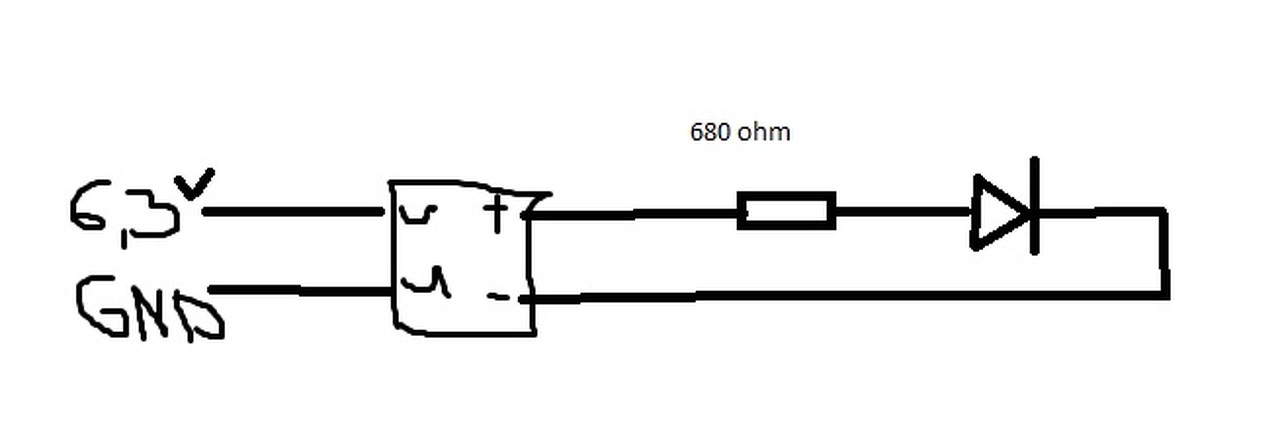

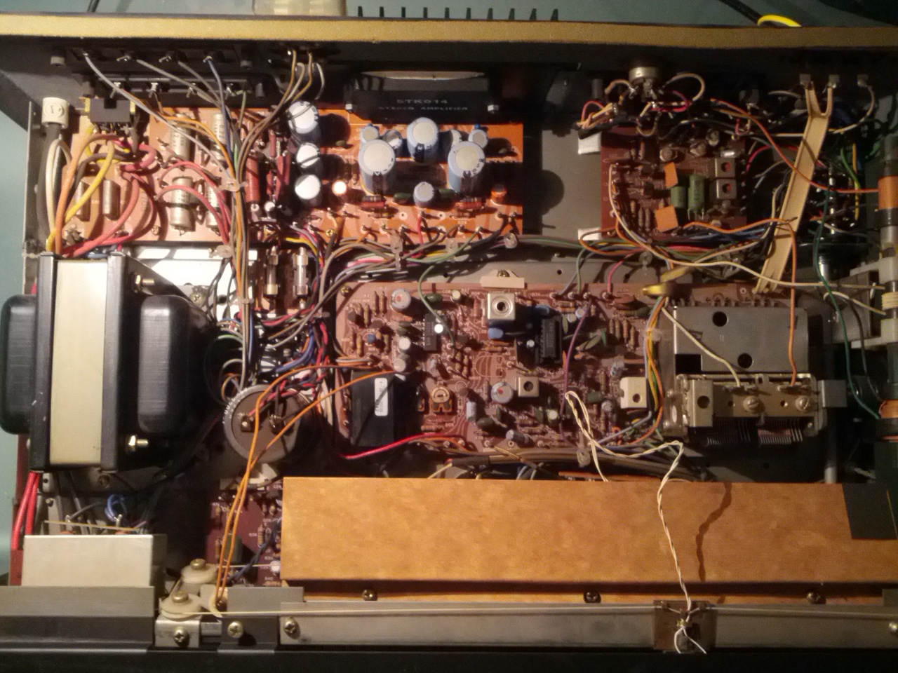

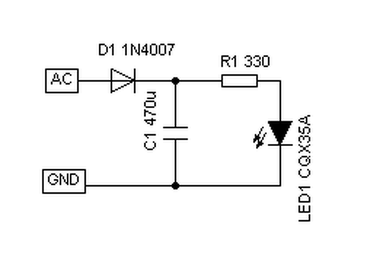

Sziasztok! Lenne egy régi erősítőm aminek az égőit kicseréltem led-re 680ohm os előtét ellenássál ellátva. Na már most, itt a fórumon is kiderült, hogy az 1 amper-s egyenirányító kocka levágja a biztit, mivel hogy az egyik vezeték gnd-re van kötve. Utána próbáltam az erősítő részének a 40volt körüli váltóját egyenirányítani, de szintén így végzett egy biztivel. Mi lehet a gond? A ledsor elé még kéne nagyobb ellenállás? Illetve tippetek lenne mit csapoljak meg a világításhoz? Kapcsolási rajzom sajnos nincsen. Köszönöm, Üdv!
(#) Csupasz válasza adamka199 hozzászólására (») Jún 15, 2014 / 1
Meg kell nézned, hogy az izzókat nem egyenfeszültségről táplálták-e eredetileg. Ha igen, egyszerű dolgod van, mert az előtétellenállás méretezővel kiszámolhatod, milyen értékű ellenállás kell.
Ha eredetileg váltóval hajtja, akkor keress a tápon egy egyenfeszültséget, mérd meg, és méretezz.
A hozzászólás módosítva: Jún 15, 2014
(#) proli007 válasza adamka199 hozzászólására (») Jún 15, 2014 / 1
Hello! Neked ne a Led-el, meg az előtété ellenállással van a gondod, hanem hogy az egyenirányítás után az egyik pontot (gondolom a negatívat) GND-re kötöd. Az egyenirányító és Led-előtétpontjait ne kösd sehova le, akkor nem lehetnek problémáid.
Az erősítő másra is használja a trafót, így annak valamelyik lába már le van kötve a testre. Az izzó, meg vélhetően ehhez a testhez képest kapott váltófeszültséget.
Még egy lehetőség van. A lámpák feszültségét csak egy diódával egyenirányítsd és szűrd a testhez képest. Ekkor a testhez képest lesz meg az egyenfeszültség amiből világíthat a Led.
(#) adamka199 válasza Csupasz hozzászólására (») Jún 15, 2014 /
Nem, váltóról, aminek egy 3,15 amper-os biztije van, és az égők összesen 2 ampert fogyasztanak el. Ezeket cseréltem ledre. És ezt az ágat egyenirányítottam. Egyik váltó, és a másik pedig a közös gnd-re van kötve.

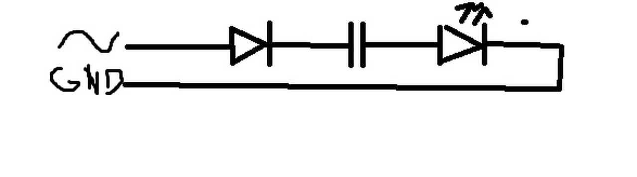

Így gondoltátok?
Led előtt az előtét ellenállás kimaradt.
Nem egészen..

(#) adamka199 válasza proli007 hozzászólására (») Jún 15, 2014 /
Köszönöm, amint lesz időm, megépítem!

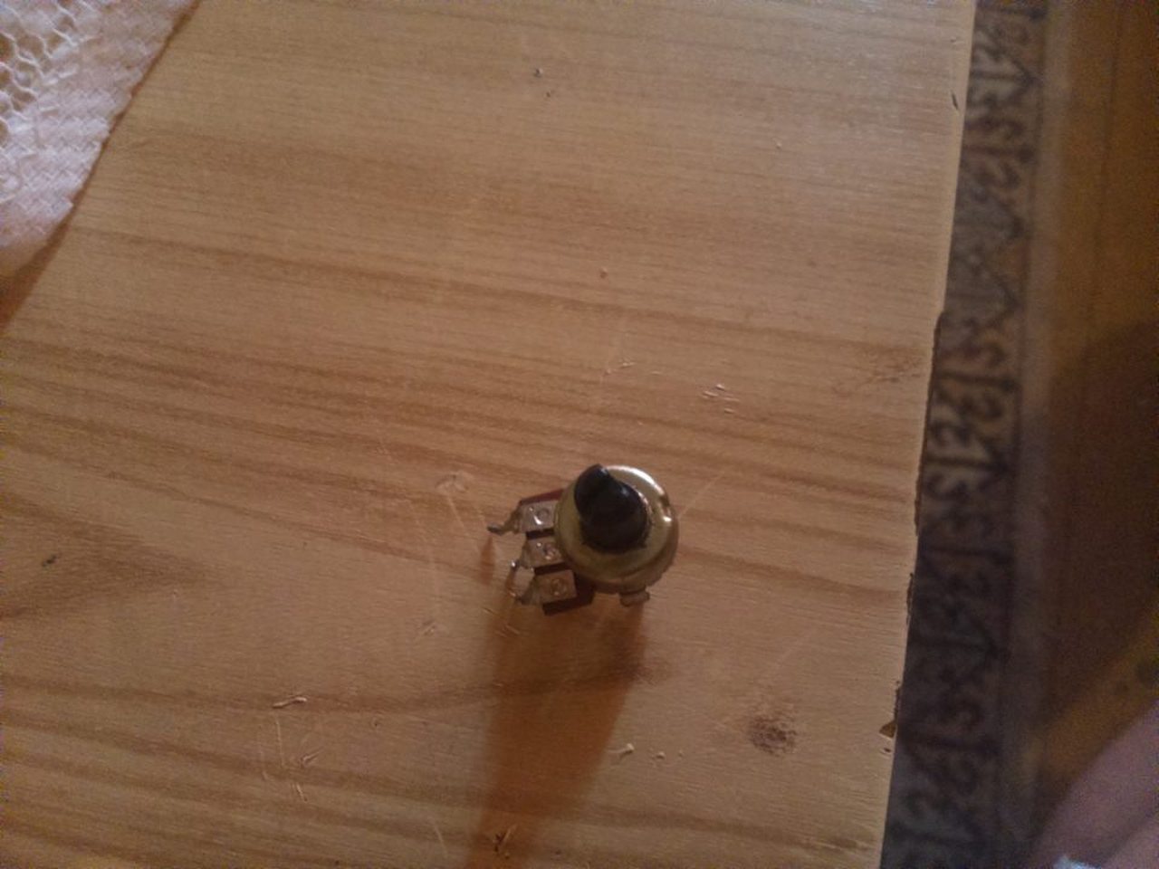

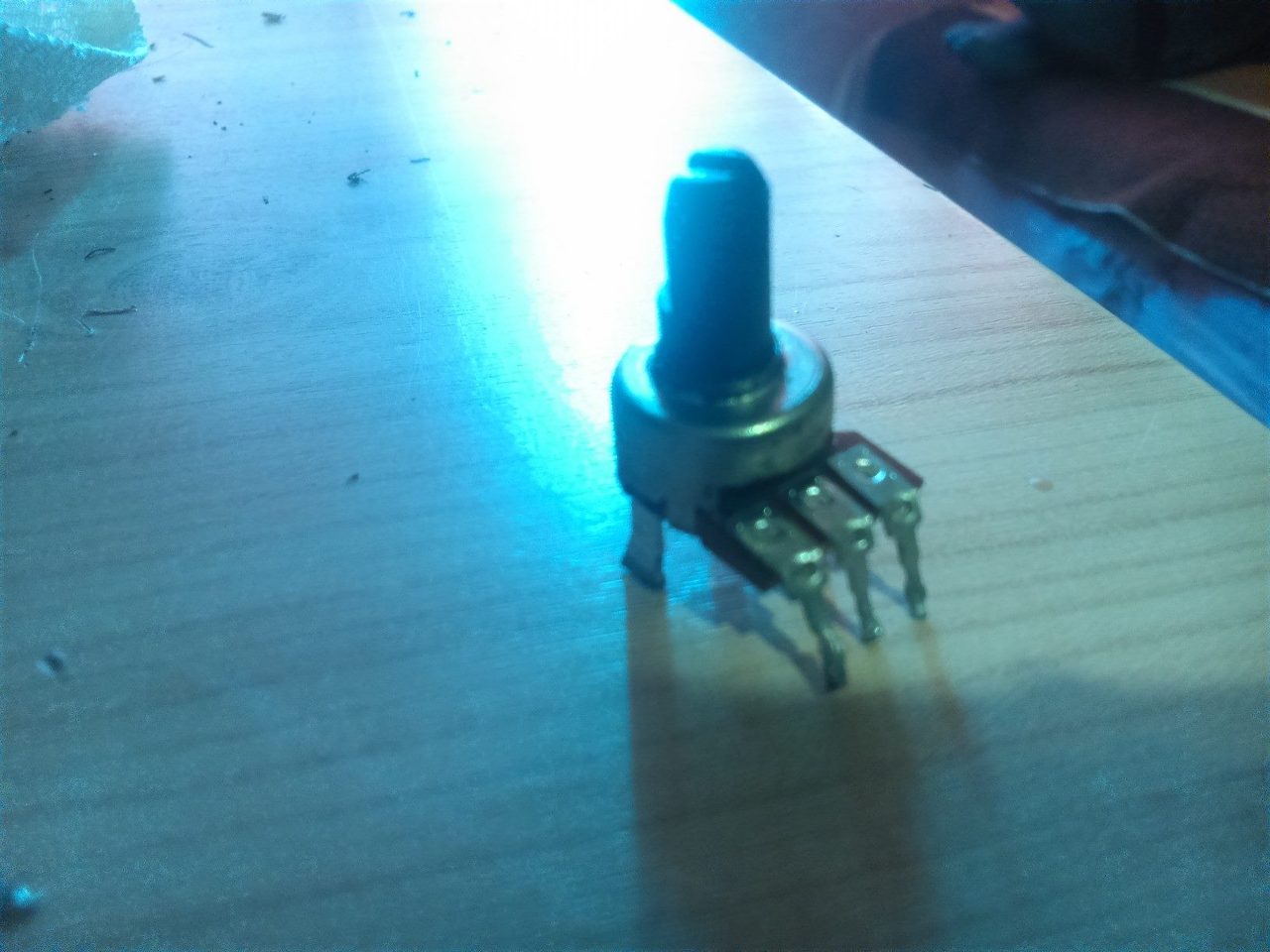

Sziasztok abban szeretnék segítséget kérni hogy az ilyen kapcsolót hogy kell bekötni? És még annyit hogy ehez kell egy külön transzformátor hogy különböző feszültségű áramot lehessen vele vezetni? Asztali lámpát szeretnék, amit lehet világosítani, sötétíteni.(Kép a mellékletben.)
(#) mikrokapcsolo válasza zsolt16 hozzászólására (») Jún 16, 2014 /
Ezzel magában nem fogod tudni vezérelni a lámpádat. Egy ilyen potméter pár mA-t bír. A BTA16 adatlapjában lévő kapcsolást kell összeállítanod, hogy tudd szabályozni. Egyébként itt a kapcsolások között is van egy feljesítmény szabályzó, azt építsd meg.

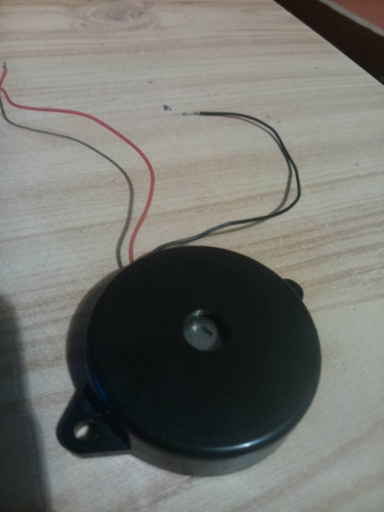

Egy ilyen buzzert hogyan lehet a legegyszerűbb módon sípoltatni?
Na, most ez vagy az a fajta, ami 9-12V-on magától sípol, akkor csak tápot kell adni neki, vagy pedig egy 555-tel felépített áramkör után kell kötni.

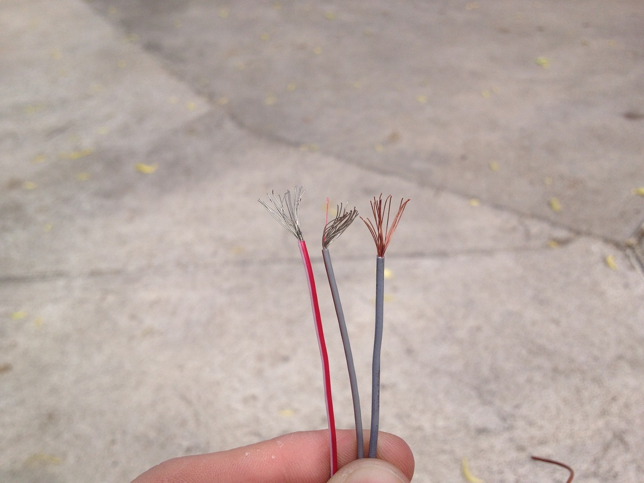

Olyan kérdésem lenne, hogy a lenti képen lévő vezetékek között nem tudja valaki milyen különbség van? Mindhárom egy autó kábelkötegéből való...baloldali ezüstszínű, középső szintén, csak fut a közepében egy szövet szál is, jobb oldali pedig réz.
Én egy mikrovezérlőt tettem a kocsiba és ehhez kellett a középső vezetéket hosszabbítani, de sima rézzel hosszabbítottam....most a jelenség az, hogy valamikor működik az elektronika, de néha meggajdul pár percre, aztán megint jó....lehetséges, hogy a vezeték hosszabbítás miatt nem tökéletes?
(#) kadarist válasza BMW-M3 hozzászólására (») Jún 17, 2014 /
A réz vagy az ónozott réz vezeték is tökéletesen vezeti az áramot, a meggajdulás nem a vezeték anyaga miatt történik, hanem inkább a hosszától és az elvezetés helyétől.
(#) BMW-M3 válasza kadarist hozzászólására (») Jún 17, 2014 /
Akkor az ezüstszínű is réz, csak ónozott? És a szövet a belsejében mire való?
Benzines az autó, elektromos zajok stb közrejátszhat? Az ellen mit lehetne tenni?
Vasat vagy más vezetőt nem használnak, főleg nem autóban. Rövid, célratörő vezetékezést kell alkalmazni és ha kell, akkor árnyékolt jelvezetékekkel.
