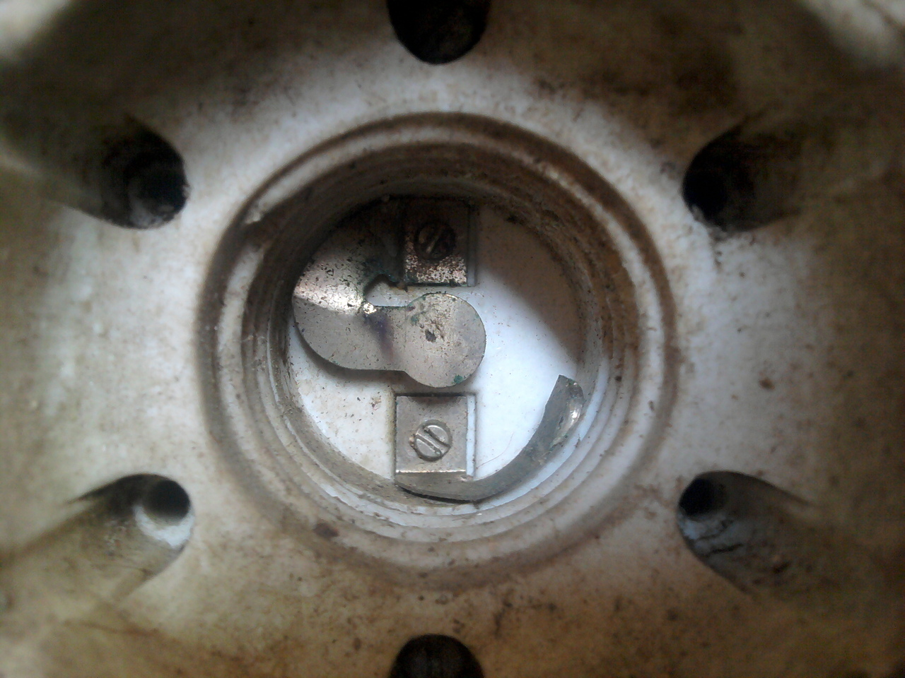

Sziasztok, találtam itthon a gyujtemenyemben egy "izzót" ami nagy foglalatba való. Foglalatot is találtam itthon, bekotottem, becsavartam az izzot, dugom be a stekkerbe, olyat szikrázott a bal oldalon/fázis/ a stekkerben hogy azthittem szivbajt kapok. Utána felkapcsoltam a biztositékot, mert azt is levágta. Csavarom ki a foglalatból, megolvadva mindkét érintkező. Mit csináltam rosszul?
(#) silent15 válasza cupika97 hozzászólására (») Júl 16, 2014 /
Neten nem találtam róla adatlapot, de nekem gyanús, hogy 110V-os és ez megmagyarázna mindent. (Nekem 1500W-os izzóból volt , amire nem volt ráírva , hogy 110V, csak később derült ki, na az olyan volt mint egy vaku )
A másik ötletem, hogy folytótrafó kéne hozzá .
(#) cupika97 válasza silent15 hozzászólására (») Júl 16, 2014 /
Igen, az. Érdemes ezzel a darabbal még kezdeni valamit, vagy mehet a kukába? Vagy dísznek a szobába?
A hozzászólás módosítva: Júl 16, 2014
(#) elektroncso válasza cupika97 hozzászólására (») Júl 16, 2014 /
Silent-nek igaza van, ezek fojtó trafóval működnek. Ha holnapig ráér készítek egy képet komplett lámpatestről, illetve kerítek rajzot is. Hasonló módon működik mint a fénycső, csak nem kell hozzá gyújtópatron(starter).
Megkerestem a szakkönyvemet amiben benne van, soros fojtótekercs kell hozzá. Legalább akkora teljesítményű mint az égő teljesítménye. HgO-töltésű égő. Üdv Felvidékről.
