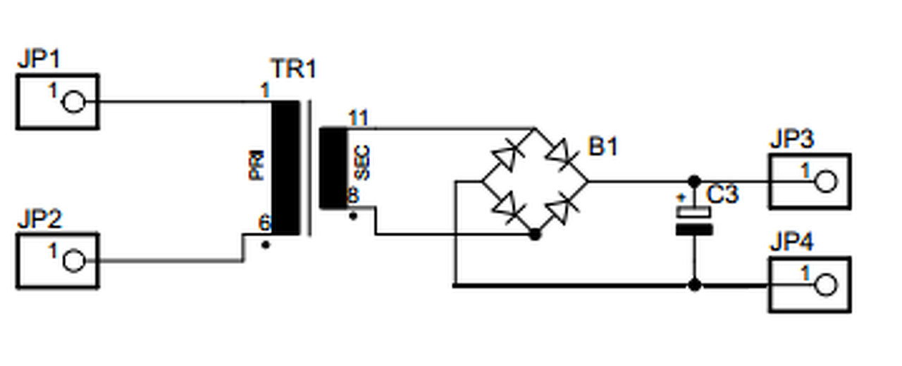

Szevasztok! Kéne egy kis segítség. Nem nagyon értek a dologhoz, a lényeg hogy építek egy gépet, az elektromos részéhez viszont annyira nem konyítok. Van egy 12Vos szivattyúm, amit ugyebár gondoltam építek valami mini trafót hozzá és majd szépen végzi a gépen a dolgot. Ma volt a tesztindításom, és a szivattyú egyet tekert, majd levágta a kapcsoláson lévő D1 1N4148-as diódát. Ha számít a szivattyú 0.6A kér enni. Rosszul kötöttem valamit? Akinek ismerős az alap, az jól látja, hogy edison labortápjának az elejét használtam fel hozzá. Gondoltam csak jó lesz erre is. Köszi a segítséget előre is.

(#) morgo válasza subway hozzászólására (») Aug 12, 2014 /
Szia! Mivel az 1N4148 csak 0.1A-t tud ezért ne csodálkozz. A diódákat cseréld 1N4001 vagy hasonlóra. Egyébként nem értem, hogy miért kell a D1 és a D2. Ezek elhagyhatók. A C1-C3, R1-R2 sem kell. A C2 legyen 1000uF, és vele párhuzamosan köss egy 100n kerámia kondit.

(#) zolika60 válasza subway hozzászólására (») Aug 12, 2014 /
„Ha számít a szivattyú 0.6A kér enni.”
Az pont négyszerese annak mint amit a dióda kibírna. Az induláskori pillanatnyi áramfelvétel meg még ennek a többszöröse is lehet.
(#) subway válasza morgo hozzászólására (») Aug 12, 2014 /
Tutira akartam menni, hogy sose álljon le a gép, sajna pont ez a kis szivattyú lesz a lelke az egésznek. A másik meg hogy * majdnem egy 10es volt, azért is esett erre a választásom. Biztosan ne az ellátáson múljon a szivattyú üzeme. Mondjuk megnézhettem volna mennyit bír a dióda mielőtt beteszem, de amúgy csak 4004-em van *. Az pont jó lesz. Köszi még egyszer.

(#) proli007 válasza subway hozzászólására (») Aug 12, 2014 /
Hello! Nem kell ezt így agyon cifrázni.. De ha 12V-os a trafód (nem írtad, és a teljesítményét sem) akkor lehet jobb ha a kondit is kihagyod. Akkor egyenirányítás után is, kb. 12V-ot fog kapni. A motort meg nem érdekli, hogy sima vagy hullámos a feszültség, ha kommutátoros.
De ha 0,6A a névleges áramfelvétele, akkor várhatóan az 1N4xx dióda sem lesz hozzá megfelelő. De ha 10 rugó volt a szivattyú, akkor nem kell sajnálni egy normálisabb egyenirányító hidat sem bele. (Trafó úgy is elviszi a pálmát árban..)

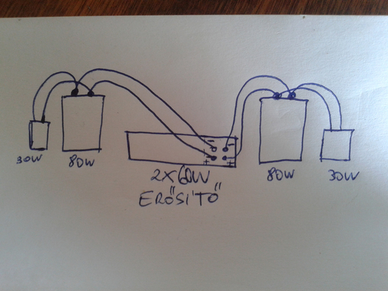

(#) Addye hozzászólása Aug 13, 2014 /
Van egy Fisher CA-225R erősítőm, 2x60W. Ehhez tartozik egy Fisher hangfalpár, melyek 80/120W-osak. Miképp lehetne rákötni pluszban egy pár 30W-os kisebb hangfalpárt? Nem hallgatom hangosan, nagyon maximum fél állásban. Van egy Power Level Watts visszajelző az erősítőn, ami úgy néz ki, hogy [ 0,01 ; 0,05 ; 2 ; 10 ; 60 ] és gondolom a leadott teljesítményt jelzi. Általában max a 2-es szokott villogni, tehát ha csak simán, párhuzamosan rákötöm a kis hangfalakat a kimenetre, az hosszútávon működhet? Mindkét hangfalpár 8 Ohm-os.
Előre köszönöm a segítséget
