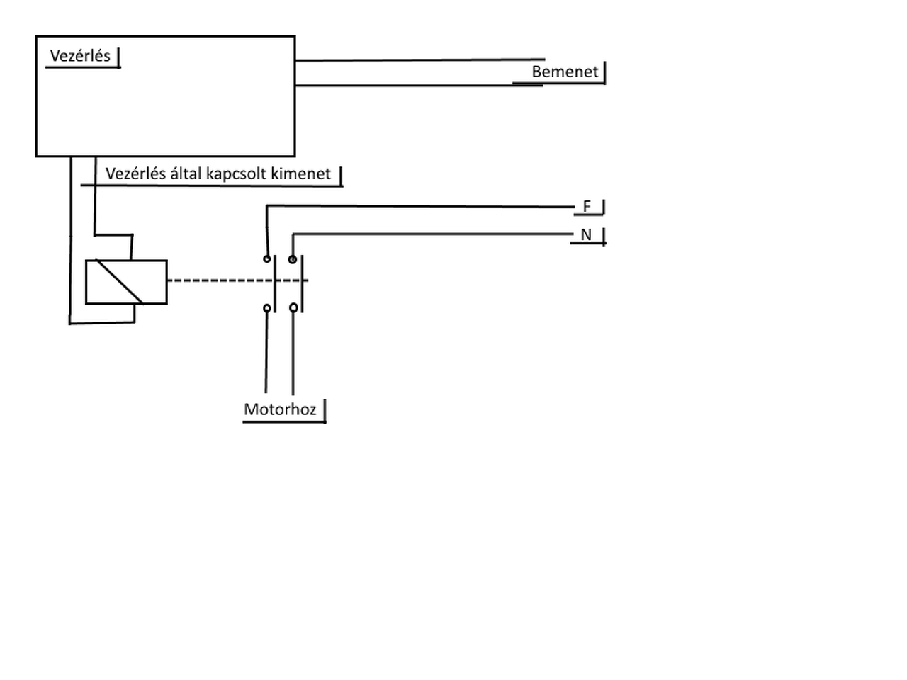

(#) McAdams válasza mikrokapcsolo hozzászólására (») Aug 14, 2014 /
Pontosan azért kell mert készítettem proli007 segítségével egy esővíz tartály vezérlést és ebben van szivattyú, mágnesszelep kapcsolás, és hát, hogy biztosan a fázist kapcsolgassa a relé ne pedig a nullát.
(#) elektroncso válasza McAdams hozzászólására (») Aug 14, 2014 / 1
Erre szerintem két megoldás van:
1.- Mikrokapcsolo által belinkelt csatlakozót kell alkalmazni.
2.- A relével ne csak a fázist kapcsold hanem a nullát is egyszerre. Ez így sokkal biztonságosabb. Bár én egy vízpumpa kapcsolgatását egy mágneskapcsolóra bíznám, szerintem a relének erre kicsik a kontaktjai(persze kérdés hogy mekkora teljesítményű a hajtómotor).

(#) mikrokapcsolo válasza McAdams hozzászólására (») Aug 14, 2014 /
A megoldás, akkor egy nagy áramú, két áramkörös relé, nagyobb teljesítménynél már mágneskapcsoló, és mind a két vezetéket, ami a motorhoz megy, meg kell szakítani.
Ahhha.... ezt le tudnád rajzolni akár papírra is. Nekem általában úgy jobban megy a megértés folyamata ! Köszi!
Persze. Móriczka rajz, de a lényeg remélem kivehető.

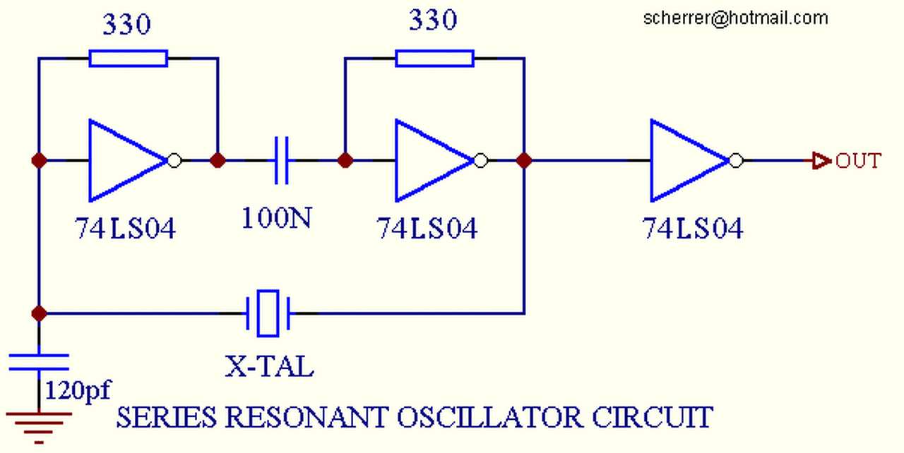

(#) lukacsp válasza kerdes10 hozzászólására (») Aug 14, 2014 / 1
OK. Próbáld ki ebben a hozzászólásban linkelt első kapcsolást C4 nélkül.

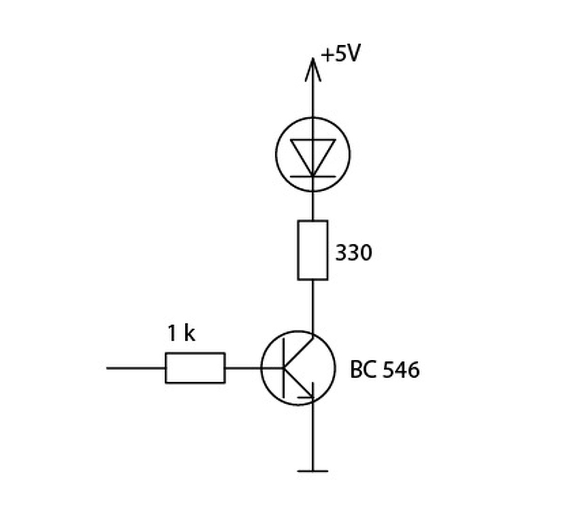

(#) Bakman válasza kerdes10 hozzászólására (») Aug 14, 2014 / 1
Parancsolj. A kimenetet rákötheted egy ellenállás közbeiktatásával egy tranzisztor bázisára, kép szerint. Az első rajzon nem szerepel a tápfeszültség, ami 5 V.

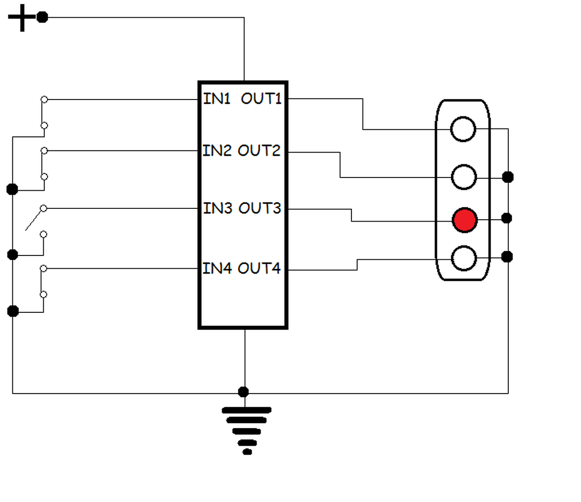

(#) valaki2233 hozzászólása Aug 15, 2014 /
Valaki tudna linkelni vagy feltölteni kapcsolást az alábbi rajzhoz? Az lenne a koncepció, hogy ha az in-nen megszakad az áramkör akkor zárjon egy másikat ami az out lesz. Ha egy nyitásérzékelő megszakítja az áramkört akkor a led világítani fog, ezt szeretném elérni, kerestem neten mindenféle kapcsolást de egyik se volt jó. ha az in 1 megszakad akkor az out 1 zárjon, ha az in 2 megszakad akkor az out 2 zárjon, és így tovább. a fekete keret az áramkört jelöli.
A hozzászólás módosítva: Aug 15, 2014
