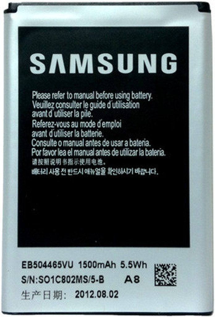

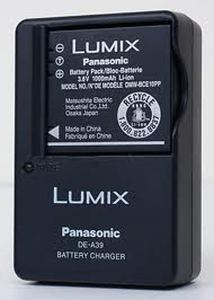

(#) urh válasza nedudgi hozzászólására (») Okt 2, 2014 /
Igen, Biztos!
Csatoltam , hogy mit próbáltam használni egy telefonakku töltésre.
Aztán egy MP3/MP4 következett ami szintén csatolva....
Majd végül azt is csatoltam ami a töltendő akku lenne.
(#) Sanyi220v válasza urh hozzászólására (») Okt 2, 2014 /
Nos ha az MP4 est akarod töltőként használni akkor gond nem lesz belőlle, az aksit addig kel tölteni amíg fel nem lesz tökig töltve. ami gond lesz az hogy az az MP4 es nem fogja bírni feltölteni azt az 1500 as aksit. ami a T azaz a 3. lábat illeti az csak ara szolgál hogy a telefon felismerje a saját aksiját, és az adja a telefonnak a jelet hogy a telefon töltheti az aksit. de az MP4 es hez elég a + és a - láb. De miért nem veszel inkább egy univerzális töltőt nem kerül sokba.
(#) urh válasza Sanyi220v hozzászólására (») Okt 2, 2014 /
Gondoltam hasznosíthatom az itthoni kacatokat.!
Ezért is nem vásároltam.
Viszont rendeltem egy ilyet:
5V USB Töltő...
Ez jó lehet rá nem?
Szerintem jó lesz. Én ilyet használok évek óta, tökéletesen működik, és az aksit is rendesen feltölti, LED es jelzés hogy felismeri az aksit, és hogy veszi az aksi a töltést, és amikor már fel van töltve... Nincs polaritás az aksit úgy teszed bele ahogy akarod a töltő magától ráál az aksi polaritására. nagyon jó cucc.
