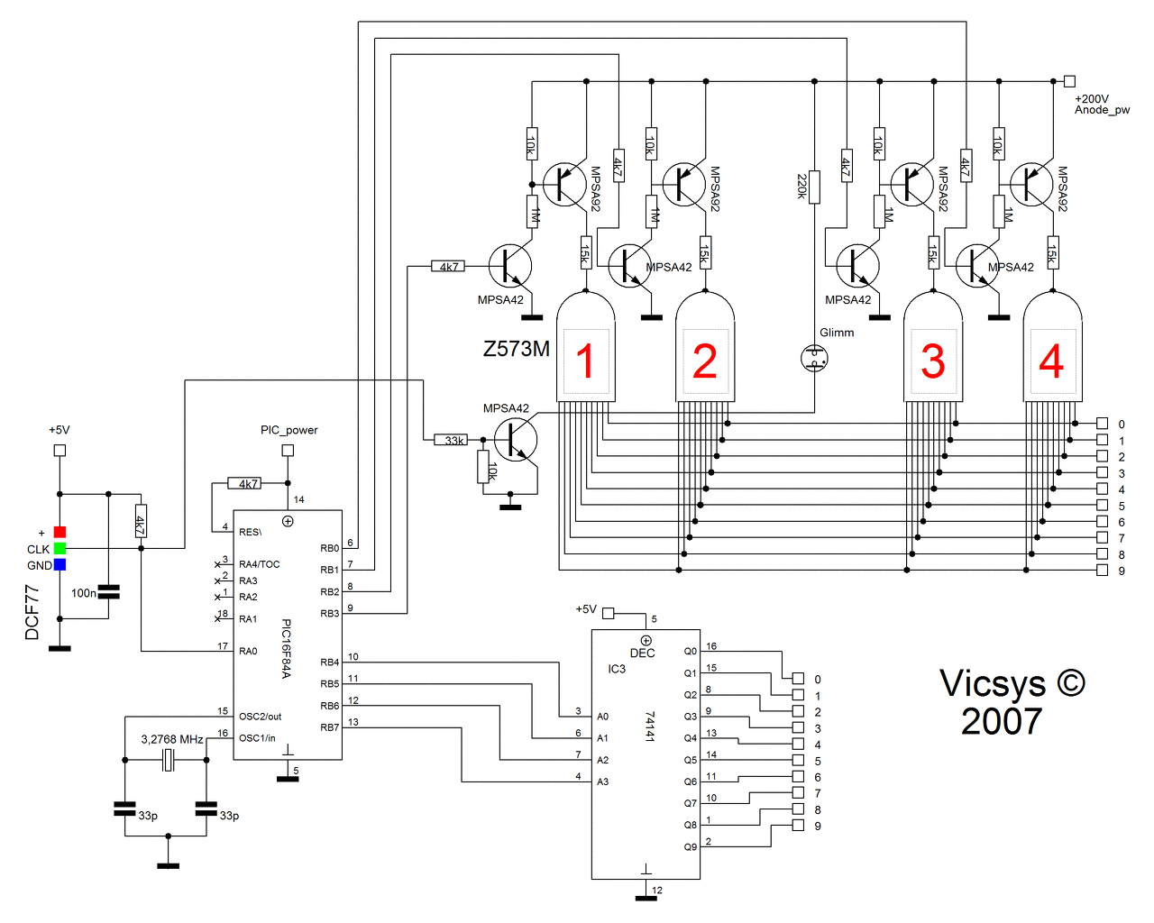

(#) valaki2233 hozzászólása Okt 6, 2014 /
Az alábbi kapcsolásban a DCF77 modul helyettesíthető egy 1 Hz négyszögjelet előállító kapcsolással?
(#) pucuka válasza valaki2233 hozzászólására (») Okt 6, 2014 /
Persze. Csak a pontosságban lesz néhány nagyságrend csökkenés.
(#) Csupasz válasza valaki2233 hozzászólására (») Okt 6, 2014 /
Én inkább nem próbálnám meg, mert a PIC nem az 1Hz jelet használja, az csak a vivőimpulzus. Az ebben kódolt jeleket dekódolja, és abból mondja meg az információkat.
Köszönöm a választ de akkor a DCF77-es modult mivel tudom kiváltani?
