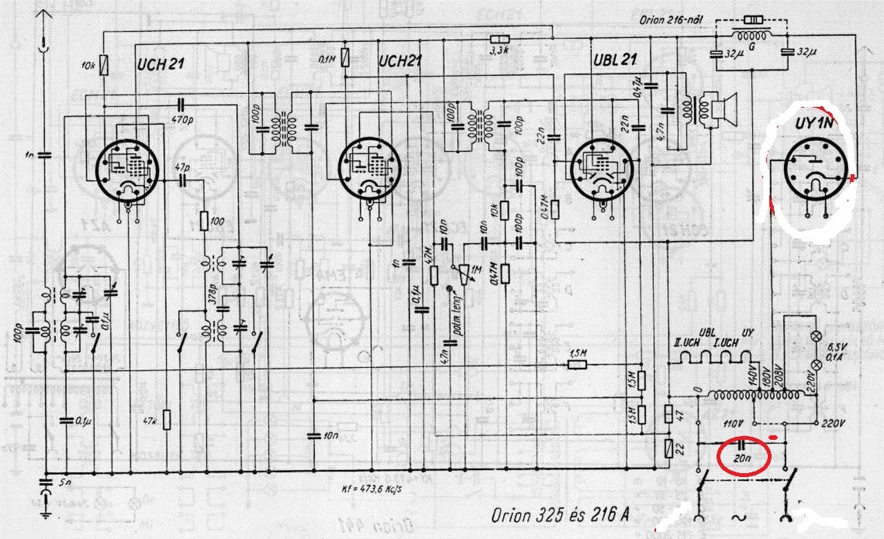

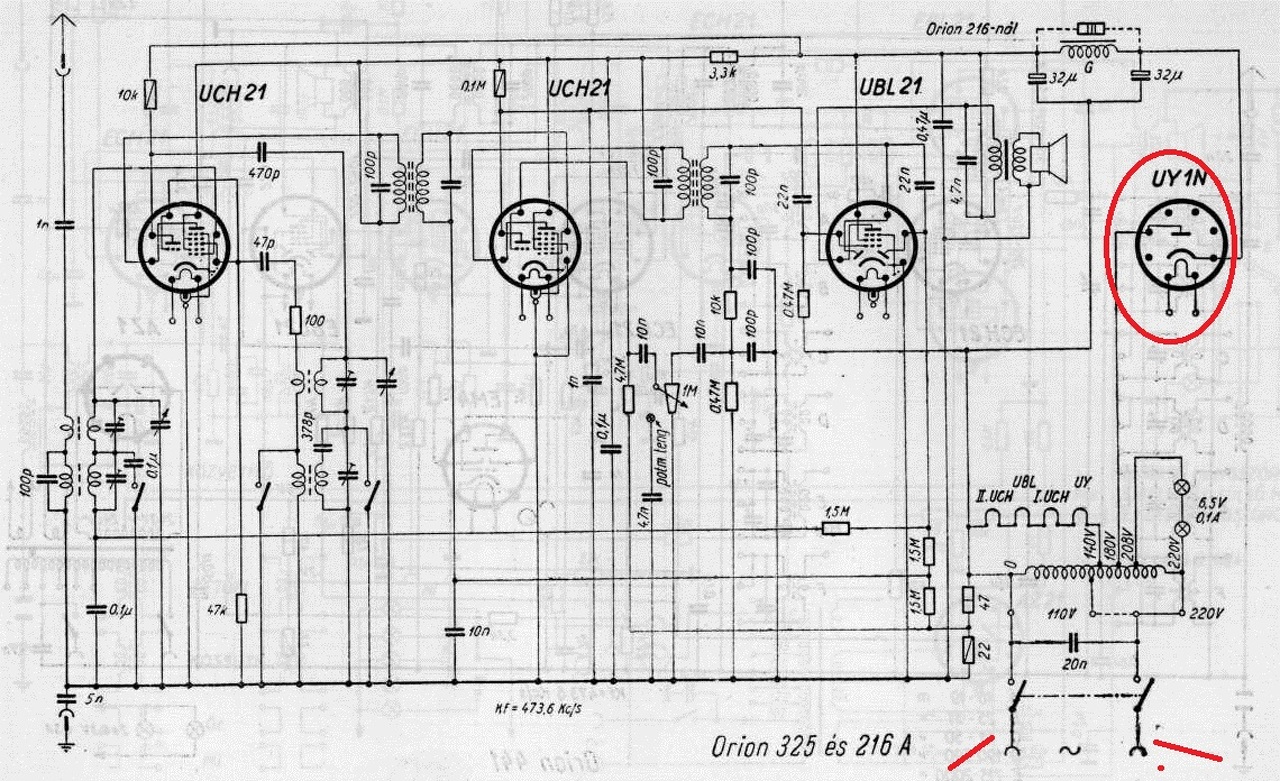

(#) aramis hozzászólása Okt 22, 2014 /
Sziasztok! Segítséget kérek a rajzon látható piros vonalakhoz kell a 220v bekötni , mivel hiányzik a vezeték és szeretném tudni melyik a helyes.
És még azt is ,hogy a trafó melegedését okozhatja az a csső amit bejelöltem ,az is igen lötyögős mármint a műanyag foglalata.

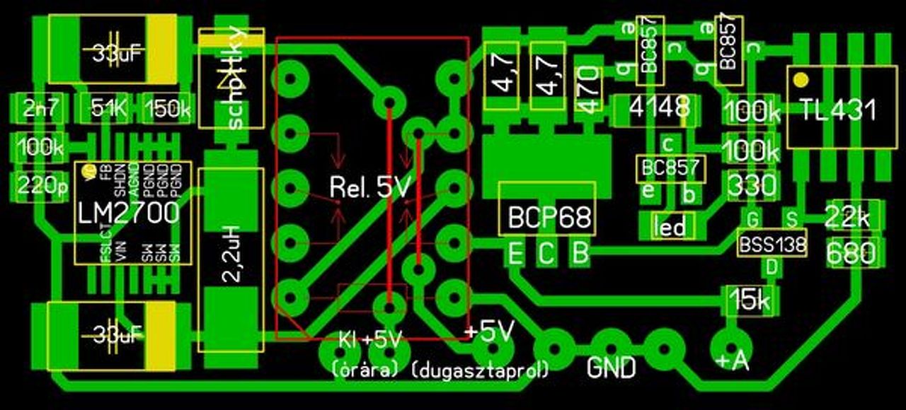

Van egy digitális órám, amit az itteni egyik cikk alapján készítettem (TTL áramkörös). Egyetlen hibája, hogyha áramszünet van, folyton lenullázódik. Hogyan tudok úgy általánosságban mondjuk egy elemes tartalék áramközt készíteni? Mert gondolom nem olyan egyszerű a dolog, hogy rádugok a fesz. bemenetre az adapter mellé egy elemet, mert az tuti nem jó.
Arra gondoltam, hogy valamiféle kapcsoló kellene, ami csak akkor engedi az elemről működni a cuccot, ha a küldő áramforrás megszűnik és persze ha visszajön, akkor az elemről már ne működhessen.
(#) granpa válasza aramis hozzászólására (») Okt 22, 2014 /
Igen, oda megy 220V. Az átkapcsoló jó állásban legyen! A csövet vedd ki, és kiderül. Mi lötyög: a cső a lábazatában (ez esetben vissza kell ragasztani), vagy a cső foglalatban? Vagy kösd ki a trafó szekundereit (mindent bejelölve, hol volt), vagy vedd ki a csöveket, hogy akkor is melegszik-e? Elég öreg már, lehet menetzárlat is a trafóban. Vagy más túlterhelés, végig kell mérni az áramkört.
(#) pucuka válasza aramis hozzászólására (») Okt 22, 2014 / 1
Mivel a hálózati csatlakozónak csak két vezetéke van, mindegy, hogy melyiket hova kötöd. Mindazonáltal ha turkálni óhajtasz a rádióban, célszerű a hálózati dugót úgy bedugni, hogy a 0 vezető a sasszira kerüljön.
A lötyögés a trafó melegedését nem okozhatja, bár nem árt megszüntetni, ezt leginkább a 2 × 32 µF -os elkó okozza.
(#) proli007 válasza G-man hozzászólására (») Okt 22, 2014 /
Hello! Megoldásnak egy dióda is megtenné, az elemmel sorban. kritériuma, hogy a táp magasabb feszültségű kell hogy legyen mint az elem. De ehhez nyilván a teljes táp rajzát is ismerni kellene. Másik, hogy a telepes üzem esetén csak magát az órát (számlálót, kavicsot) kellene táplálni, a kijelző és nyalánkságokat nem.
De egyébiránt a TTL-ek magas fogyasztása miatt, inkább felejtős a dolog. Kivétel, ha csak pillanatnyi hálózati kiesést vagy letörést óhajtanál kiküszöbölni..

(#) morgo válasza G-man hozzászólására (») Okt 22, 2014 /
Szia! Kapcsolási rajzot nem készítettem, csak nyáktervem van. Én így oldottam meg egy PIC-es óra tápját, hálózatkimaradáskor átkapcsol egy telóakkura. Egy akkutöltő, egy step-up és egy relé van a nyákon.

(#) aramis válasza granpa hozzászólására (») Okt 22, 2014 /
Ez a probléma ,hogy az átkapcsoló sincs rajta ,ezért aggódok,hogy a hálózati kapcsolót és a trafót hogy kössem be
Mivel csak egy autotrafó van benne, a hálózati kábel két vezetékét a trafó két szélső kivezetésére kösd. Az egyik legbelül, a vashoz legközelebbi kivezetés, a másik a legutolsó legkülsőbb, a vastól legtávolabbi kivezetés, ha a kivezetések felől nézed.
(#) G-man válasza morgo hozzászólására (») Okt 22, 2014 /
Á remek, PIC-es óra készítése is tervben van nálam! Köszi szépen neked is!
Lehet, hogy azért melegedett, mert nem jó helyre kötötted a 220V-ot? Ha bizonytalan vagy a legkülső végben, mérj ellenállást, vagy üres járási áramot. Legnagyobb R, ill. legkisebb I.

(#) aramis válasza pucuka hozzászólására (») Okt 22, 2014 /
Köszönöm a segítséget most van még egy probléma a rajzon jelölt kondit kikellet cserélnem mert nagyon kifolyt már belőle valami fekete ragacsos kaki de nem volt csak 33 nf az is csak fényes ezöst szerű anyag kérdezném jó lesz az oda vagy tegyek bele mást?
(#) pjg válasza aramis hozzászólására (») Okt 22, 2014 /
Ha nem teszel oda semmit, az sem baj.
