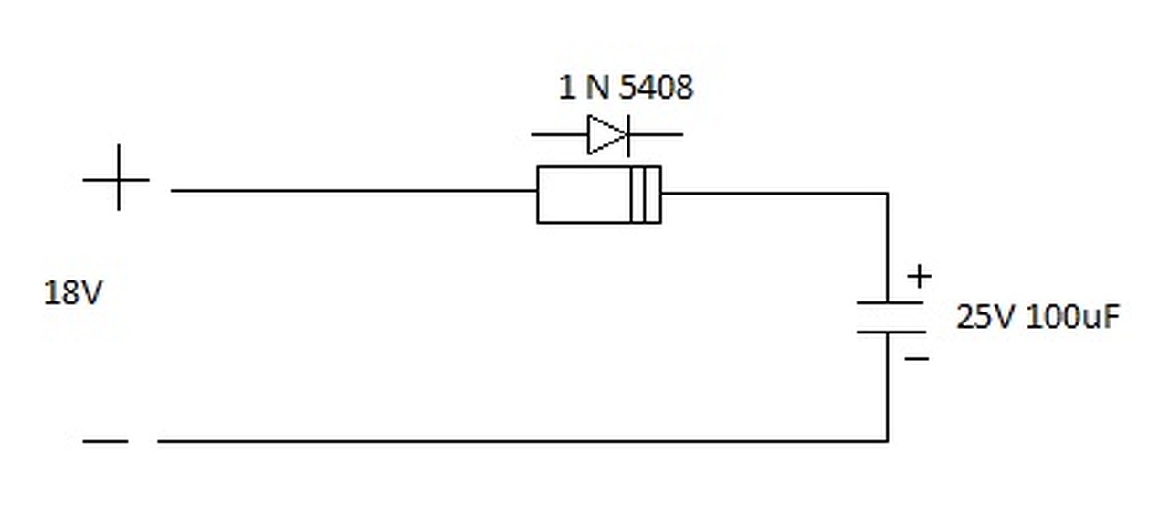

Sziasztok, vettem pár 1 N 5408 diódát, ha polaritás helyesen kötöm a 19V os akksira 18.5V-ot mérek, ha fordítva akkor kb 15V-ot ez jó így? Csak az áramot nem engedi folyni ha fordítva van bekötve? A mási kérdésem, ha emögé a dióda mögé teszek majd kondit és a tápot rosszul dugom rá akkor a dióda meg fogja védeni?
(#) kadarist válasza Sanyi220v hozzászólására (») Okt 18, 2014 /
Mindkettőre.
(#) kadarist válasza k3gy3tl3n hozzászólására (») Okt 18, 2014 /
Köss a diódára egy fogyasztót, például egy izzólámpát és úgy is mérd meg. Ha terhelés nélkül mérsz, akkor a dióda szivárgóárama miatt lehetséges, hogy 15V-ot mutat a műszered.

(#) k3gy3tl3n hozzászólása Okt 18, 2014 /
Sziasztok, a kérdésem a következő lenne, ha a 18V-os tápot megcserélem a kondi elfüstöl, miért nem védi meg a dióda? hogy tudom megvédeni fordított bekötés ellen a kondit?
(#) k3gy3tl3n válasza k3gy3tl3n hozzászólására (») Okt 18, 2014 /
Bocs semmi, nem csak a tápot cseréltem meg hanem a diódát is a + lábbal együtt átvittem a másik oldalra.

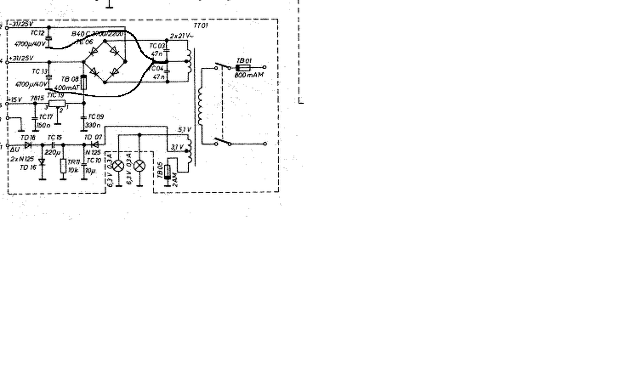

(#) gyoran válasza kadarist hozzászólására (») Okt 18, 2014 /
Ez egyébként is egy érdekes kapcsolás
A diódahíd alsó fele negatív feszültségre akarja húzni a kimenetet, a felső pedig pozitívra.
Látványos jelenségeket produkálna, ha valaki megcsinálná.
Szerintem el van rajzolva, nem?
(#) pucuka válasza gyoran hozzászólására (») Okt 18, 2014 /
Picinység, a hozzánemértők megtévesztésére. A váltót az AK -k közös pontjaira, a + a közös katódon, a - a közös anódon. A trafó közepelése csak annyit változtat a dolgon, hogy nem híd kapcsolás lesz, hanem két db kétutas összerajzolva.
A hozzászólás módosítva: Okt 18, 2014
(#) gyoran válasza pucuka hozzászólására (») Okt 18, 2014 /
De úgy nincs tüzijáték
(#) kadarist válasza gyoran hozzászólására (») Okt 18, 2014 /
A Magnósok Évkönyvében meg a többi Csabai könyben rendszeresek voltak az elrajzolások. Nekem fel sem tűnt.

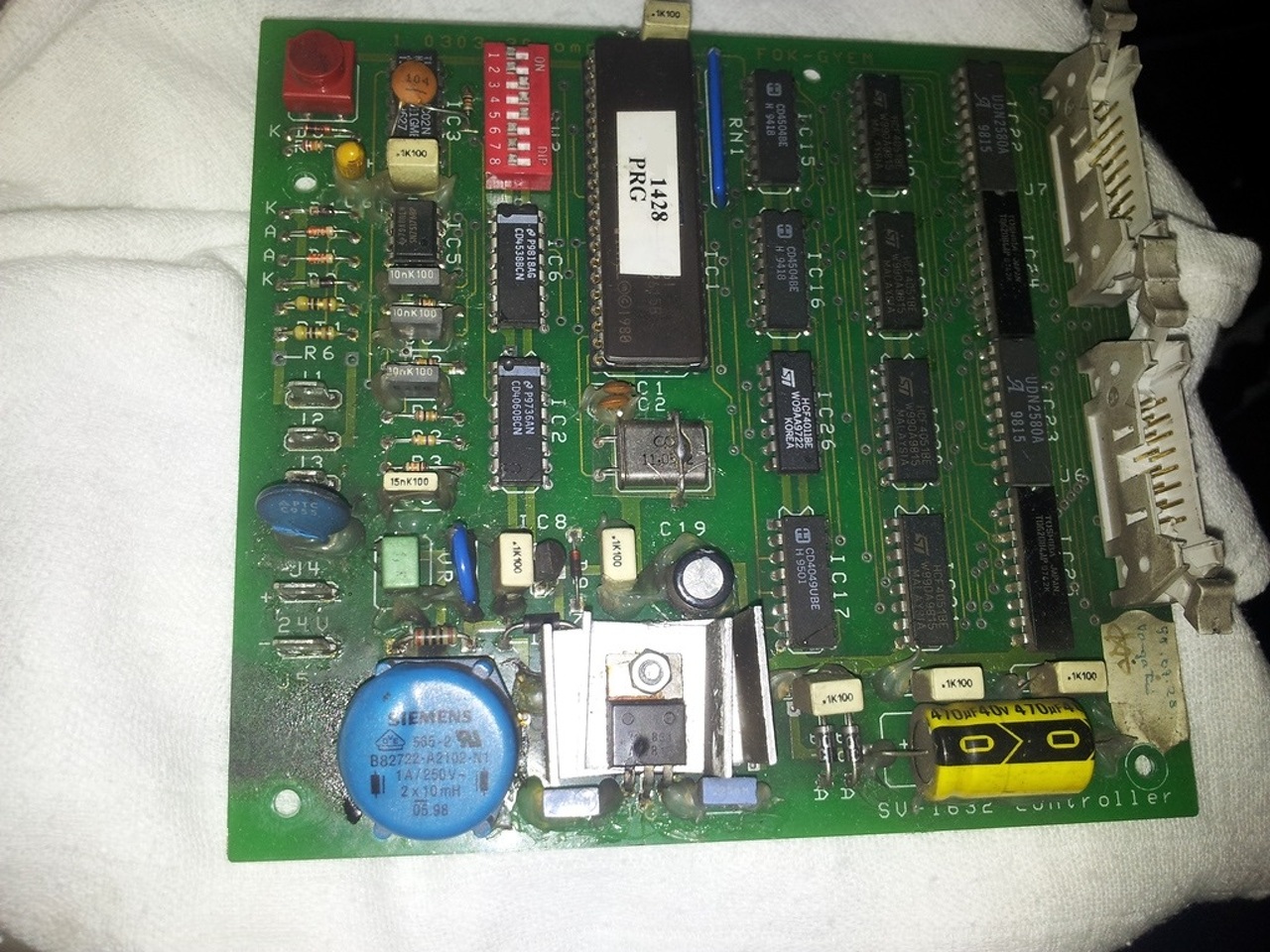

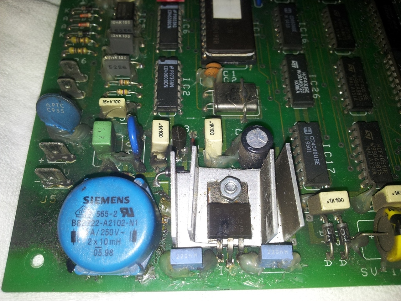

Üdv! Elég kezdő vagyok az elektronikában ezért szeretnék egy kis segítséget kérni, van egy vezérlő panelom ami 24V tápfesszel működik, és a táp résznél van egy
kép
2x10mH 1A tekercs ami szétolvadt, meg mellette lm7815 felpuposodva, szóval eléggé oda van, de szeretném megmenteni, már ha lehetséges, viszont ez a tekercs elég drága alkatrész, olyan 5-600ft+ postánál olcsóbban nem találtam, viszont tudnék bele bontottként 2x27mH tekercset tenni, az van itthon a kérdésem, hogy azzal lehet-e helyettesíteni?
A hozzászólás módosítva: Okt 20, 2014
(#) kadarist válasza wargapityu hozzászólására (») Okt 20, 2014 /
Lehet helyettesíteni azzal. De miért nem hibás alkatrészekről tettél fel képeket?
(#) wargapityu válasza kadarist hozzászólására (») Okt 20, 2014 /
itt a kép a hibás panelről
