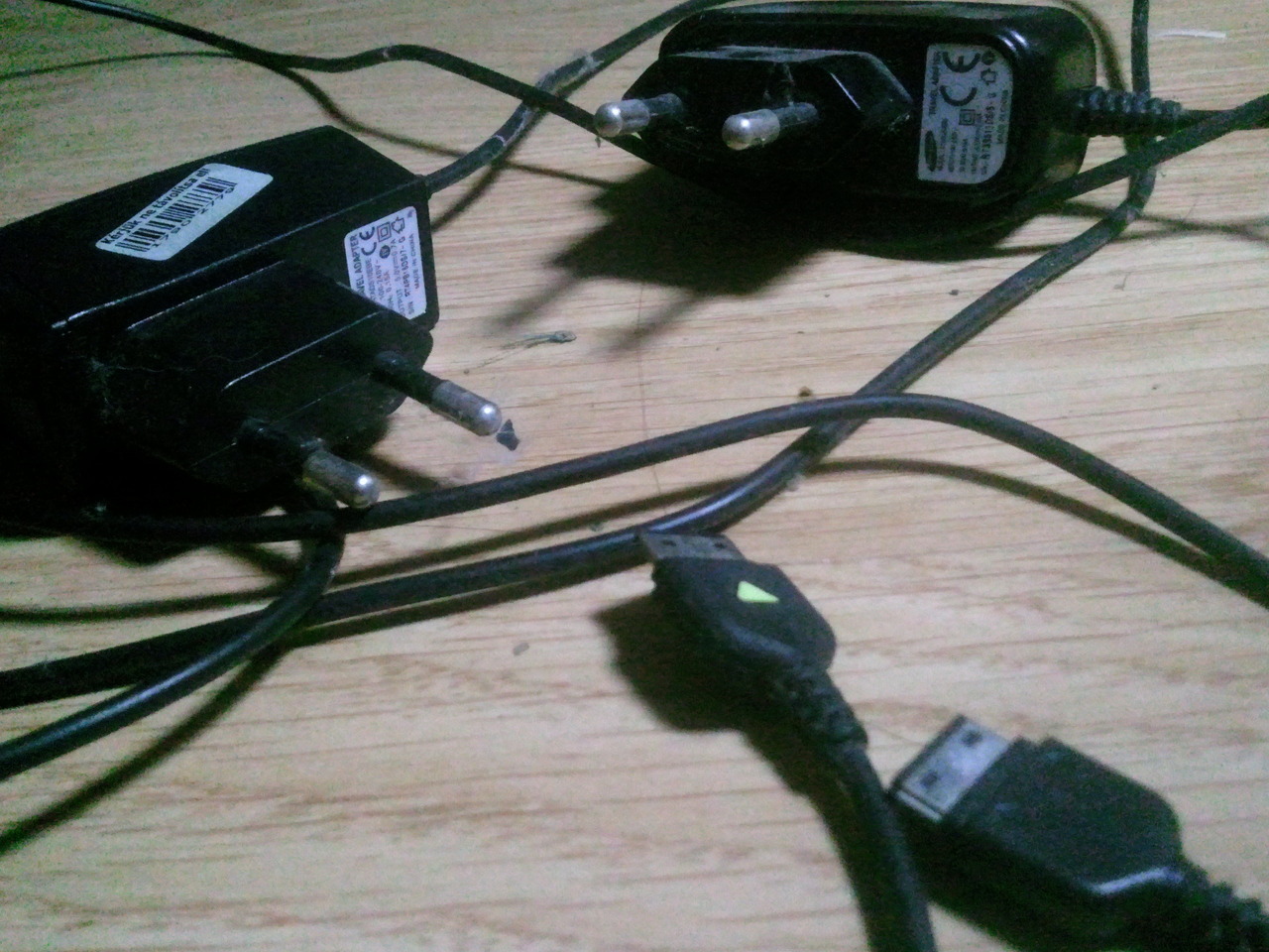

Mobil töltőhöz létezik valami átalakító, amivel lehetne használni másra is?
Szóval aminek az egyik végére be lehet dugni a mini, vagy mikro USB-s töltőt, a másik vége lehet 2 vezeték, vagy sorkapocs, vagy valami amit könnyen tudok rákötni valamire, amire amúgy nem tudnám rá dugni.
(#) pucuka válasza gyulank hozzászólására (») Nov 18, 2014 /
Létezik. A mai telefonokban lithium akksikat használnak, ezeket lehet 5 V -ról tölteni, ezért a töltő (hálózati, és autós) tápegységén USB csatlakozót alkalmaznak, és erről lehet különböző adapter kábelt használni. Léteznek különböző készletek is, de magad is készíthetsz.
(#) gyulank válasza pucuka hozzászólására (») Nov 18, 2014 /
Én a rossz mobilom jó töltőjére akarok rákötni 2 vezetéket anélkül, hogy szét kéne vagdosnom.
Amilyen csatlakozó van a végén (még most sem írtad) szerzel egy ellendarabot, és abba azt kötsz amit akarsz.
De írtam, alapból azt írtam, hogy aminek az egyik végébe beledughatom a mini, vagy mikro USB-t, mert ilyen töltők szoktak lenni, de kiemeltem a minit, mert ez épp olyan. És nincs ellenpárja csak a mobilban. Átalakítót kérdeztem, amit könnyen használhatok, nem nyákba forrasztható csatlakozót, amiről amúgy még így se tudom, hogy melyik hüvely, melyik dugó.
Mert persze csinálhatnék egy sorkapcsos átalakítót valahogy, de az érdekel, hogy van-e olyan amivel elkerülhetem.

(#) Doncso válasza gyulank hozzászólására (») Nov 18, 2014 /
Akkor neked egy micro usb hüvely kellene amin van két vezeték? Ha jól értem.
(#) nedudgi válasza dave500 hozzászólására (») Nov 18, 2014 /
Ez a kalkulátor kiszámítja a disszipálandó teljesítményt is. Ellenőrizd, amit kiszámoltál mással(megépítettél).
A hozzászólás módosítva: Nov 18, 2014

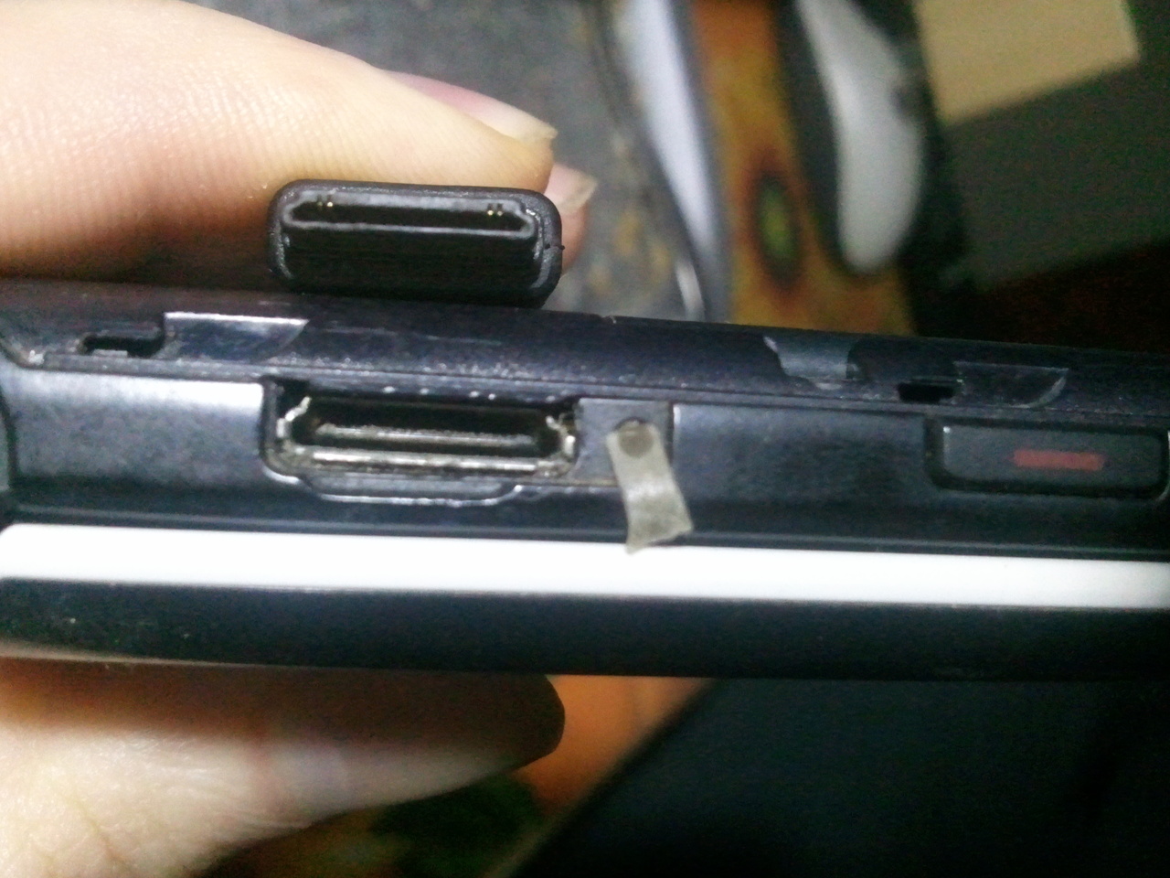

(#) gyulank válasza Doncso hozzászólására (») Nov 18, 2014 /
Minyíííí. Nem az a lényeg, hogy 2 vezeték legyen a vége, hanem lehet az DC dugó, vagy sorkapocs, vagy vezeték, amit könnyen csatlakoztathatok, leválaszthatok, kínlódás, és aprítás nélkül.
Ühumm. Értem. Az a baj, szerintem ezeknek a képen látható csatlakozóknak az ellendarabját vezetékesbe, általános csatlakozósba nem lehet kapni. Értem már mit szeretnél, de ilyen nincsen szerintem.
(#) BEMcorp válasza gyulank hozzászólására (») Nov 18, 2014 /
Ami a képen van két csati biztos hogy usb? Nagyon nem tűnik annak. A mikro usb se nem ennyire lapos, se nem ennyire széles. És nem műanyag a vége.
Szerintem ezt a samsung saját (régi, nem usb szabvány) csatija, úgyhogy levághatod nyugodtan.
(#) gyulank válasza BEMcorp hozzászólására (») Nov 18, 2014 /
Szerintem meg hatodjára írom le minimum, hogy mini.
Akkor légy oly szíves, és legalább egyszer nézz utána kicsit jobban.

(#) morgo válasza gyulank hozzászólására (») Nov 18, 2014 /
Az valami spéci telefon-USB csati, biztos, hogy nem szabványos mini USB.

(#) gyulank válasza morgo hozzászólására (») Nov 18, 2014 /
Akkor ez is kamu, azt hittem mini USB B.
Amúgy ez a mobil pont nem rossz, "csak" egyszer gondolt egyet, nem reagált a töltőre, majd lemerült. Próbáltam mozgatni, de egy pillanatra se villant fel. A másik se volt rossz, csak elcsórták. Akkor ezekre még forraszthatót se találok?
Hány voltosak egyáltalán ezek a töltők? Ha nem 5 V -osak, még véletlenül se forrassz rá USB csatikat, mert óhatatlanul el fogod keverni.
Egyébként ha elvágod, és a trafó felőli oldalára rászerelsz egy ilyet, és a levágott részre egy ilyet, akkor megmarad az eredeti csatlakozásod. Egy ilyen utóbbi másik csatlakozóból aztán olyan átalakítót készíthetsz, amilyet akarsz, akár mini USB -t is. A mini (és mikro, vagy akármilyen más) tápcsatlakozót úgy készíthetsz, hogy vásárolsz egy megfelelő tápcsatlakozót, (pl. USB-A - mini USB kábel) levágod az eredeti USB csatit, helyére szereled az itt látható csatlakozót, és kész.
De csak ha 5 V -os az adapter.
(#) cross51 válasza gyulank hozzászólására (») Nov 18, 2014 /
Nem vagyok benne biztos de mivel laptopon van lehetséges, hogy egy mini hdmi port.

(#) gyulank válasza cross51 hozzászólására (») Nov 18, 2014 /
Igen, nagyon hasonlít, csak eddig nem hittem, hogy lehetséges. De ha az, akkor ahhoz van átalakító, amivel ki tudom nyerni a tápot? Ha micro, ha mini, ha hdmi, akkor is szét kell vágnom minden töltőt, ha használni akarom valamire?
