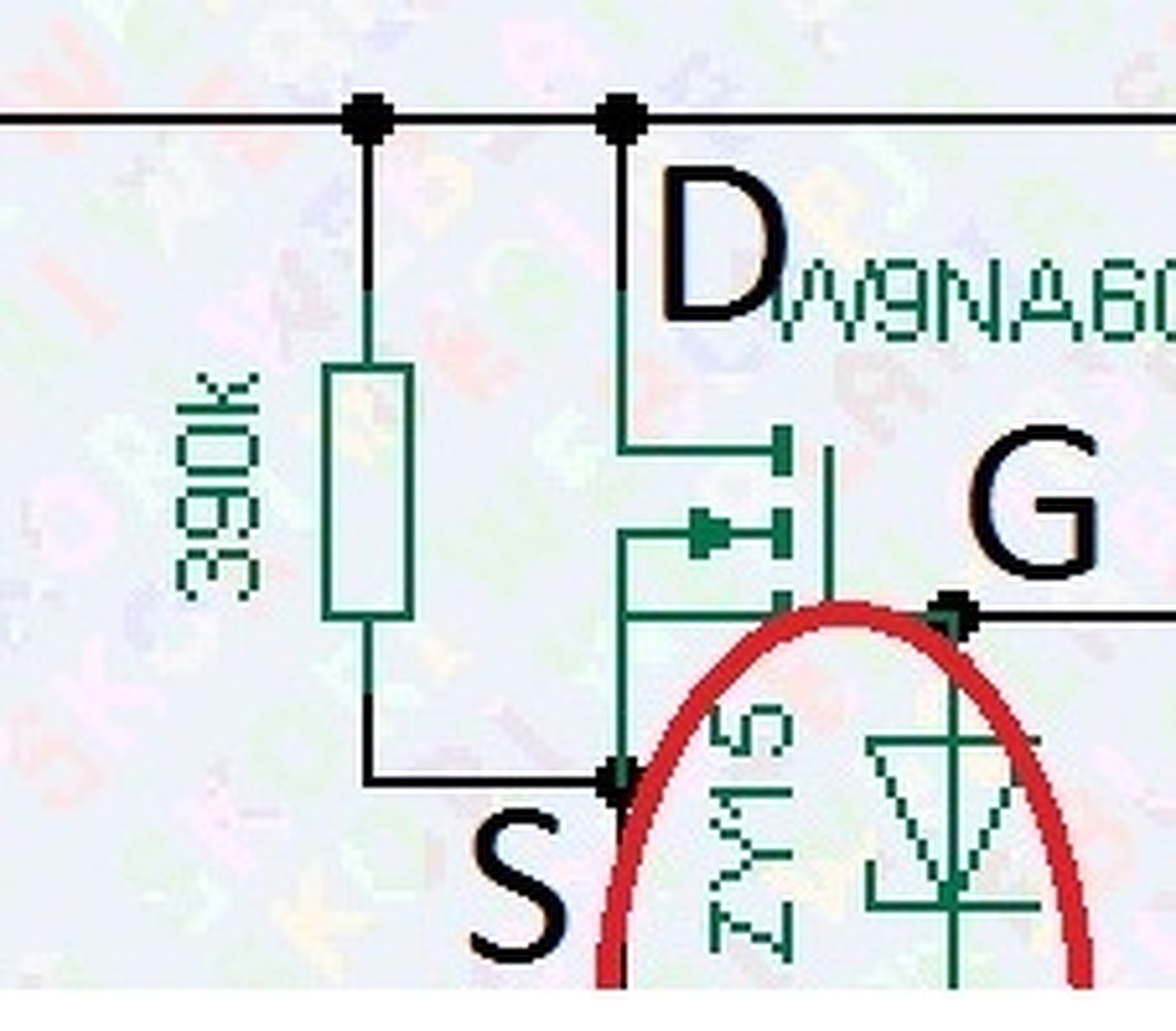

Ezt már restellem, de belegabalyodtam nagyon a lábak kusza vezetékeibe
Ezt a tranzisztort szeretném bekötni a csatolt képen látható jelölés szerint viszont nem sikerül rájönnöm melyik láb hova megy... :S pedig még egy hete úgy látszik okosabb voltam, mert akkor még megtudtam oldani...
(#) proli007 válasza Mircsof hozzászólására (») Dec 2, 2014 /
Hello! Nem baj, hogy a rajzon egy Fet van, az MJE meg egy NPN tranyó?
(#) Mircsof válasza proli007 hozzászólására (») Dec 3, 2014 /
Jelen esetben nem, de inkább a teljes képet mutatom úgy érthetőbb.
Ebben a kapcsolásban a 2db CR (56nF) kondi trafotol jövö lábát nem tudom hova kötni.
Egy kompakt fénycsö 2 kis fetje lett kicserélve nagyobbra... örá viszont nem tudom hova megy ezekre a 2 kondi.
(#) proli007 válasza Mircsof hozzászólására (») Dec 3, 2014 /
Vagy Te ittál sokat, vagy én keveset.. Írtam, hogy az MJE nem Fet. Nem teheted a Fet helyére. A két kondit meg nem is értem. Mi köze annak a tranyóhoz? Az a rezonáns működéshez van. Valamint miért itt kérdezed amit szeretnél, mikor ez egy kapcsolóüzemű táp 230V-ra, amihez van topik és "topiklakók"..
A hozzászólás módosítva: Dec 3, 2014
Akkor tévhitben voltam, egyébként a jelölések értelmezése szerintem kezdő kategória ezért itt kérdeztem!
(#) granpa válasza Mircsof hozzászólására (») Dec 3, 2014 /
Én olvasok: 'Skory' írja: FET (field effect tranzisztor), MJE adatlap írja NPN tranzisztor 'BJT' (bijunction tr..). Mindkettő tranzisztor, csak (nagyon)másképp működik! Ami feltűnt nekem; más a rajzjelük is.
