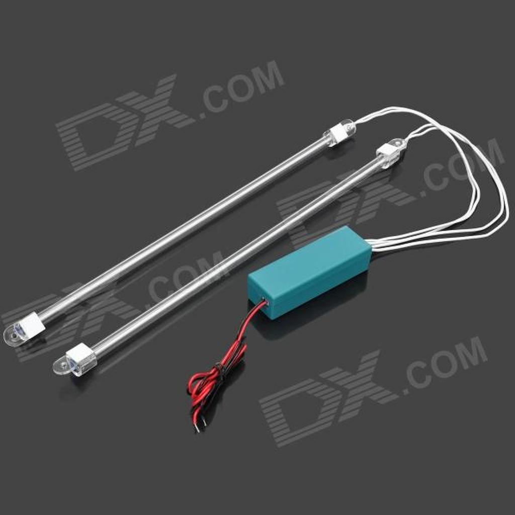

A képen látható 12v os univerzális fénycső mekkora feszültséget ad ki ami a hidegkatódos fénycsőre megy?Néztem kb 1 cm ról át húz az ív ha közelítem egymáshoz a 2 vezetéket, de nem sima elektromos ív hanem ilyen plazma szerű.
Halálos lehet ennek az érintése?Érdekes mert ha csak az egyik vezetékhez közelítek kézzel akkor is van ív húzás a kezemre de pici kb 1 mm es és semmilyen áramütést nem érzek!
Ez mitől lehetséges?
A hozzászólás módosítva: Dec 8, 2014
(#) Doncso válasza gaben110 hozzászólására (») Dec 8, 2014 /
CCFL csövek olyan 700-900v ig működnek, ezt a feszültséget a kék dobozban található inverter állitja elő. Ilyen fénycsövek vannak az LCD kijelzők (laptop, tv) háttérvilágitásaiban.
(#) gaben110 válasza (Felhasználó 13571) hozzászólására (») Dec 8, 2014 /
Akkor jól gondolom hasonló mint a tesla tekercs feszültsége mivel az sem ráz csak végighalad.
És ha megfognám mindkét vezetéket akkor sem rázna meg?
