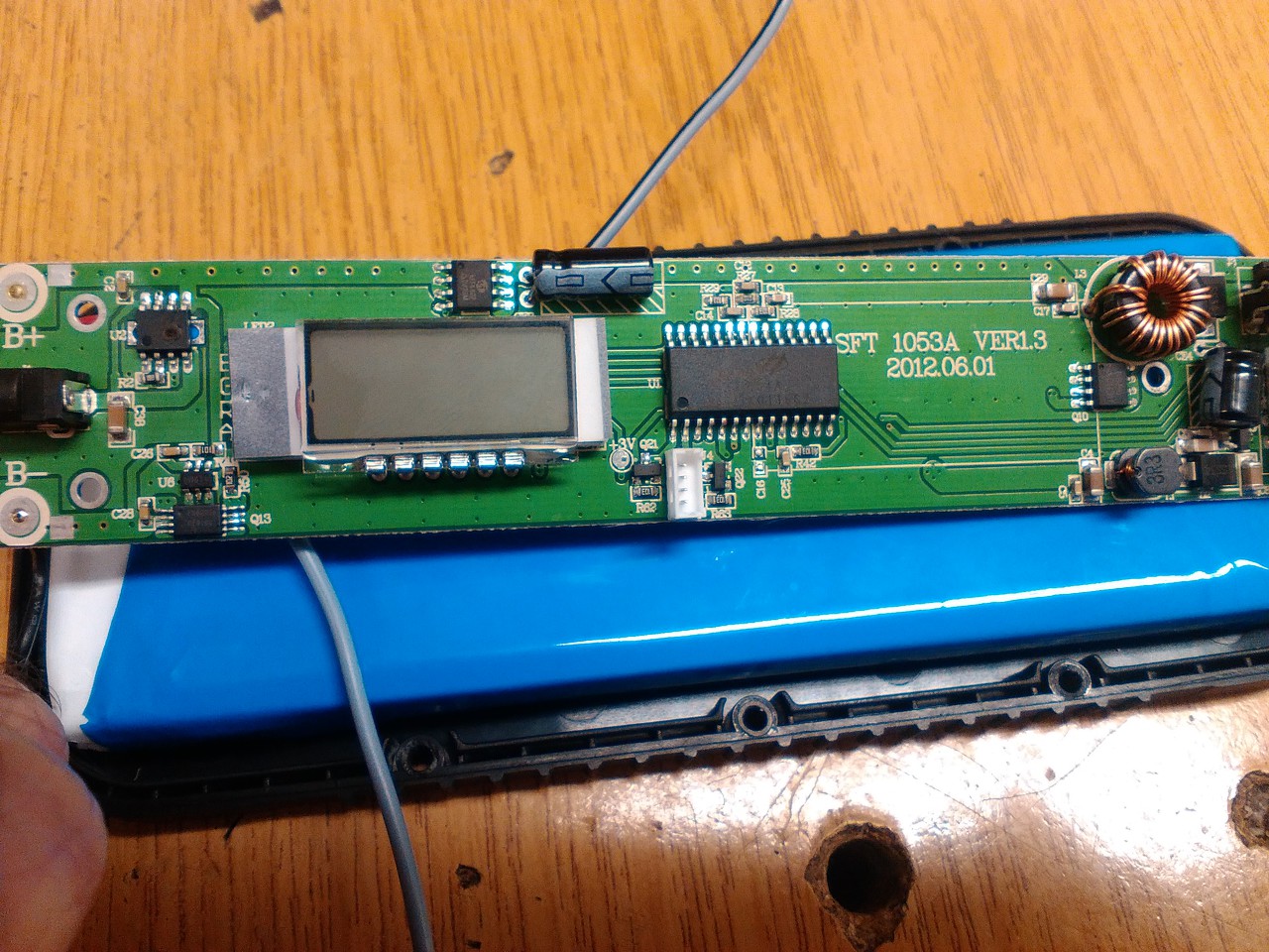

Mit lehet csinálni, ha egy IC kipukkadt, nem lehet leolvasni a típust, az eszközről elektronikai témában semmit sem találok, és a gyártó sem válaszol? Innentől tekinthetem hivatalosan is elektronikai hulladéknak?
Amúgy erről van szó: POWERMONKEY EXTREME
(#) nedudgi válasza IOsys hozzászólására (») Jan 19, 2015 /
A gyártó azért nem válaszol, mert újat akar eladni. Hulladék akkor lesz, ha kidobja valaki. Így csak egy hibás eszköz.
Be kellene határolni, hogy melyik része a hibás. A napelem, a töltésvezérlő, az akku, vagy a DC-DC átalakító.
(#) IOsys válasza nedudgi hozzászólására (») Jan 19, 2015 /
A töltésvezérlő IC-re gyanakszok. A képen a bal oldalon jön be a napelem felől a csatlakozó, és tőle feljebb 1 centire az a 8 lábú IC szállt el.
Bármire kerestem rá a neten, akár a burkolaton lévő típusra, akár a nyákon lévő írásra, akár az IC-n megmaradt pár betűre, semmi használhatót nem találtam.
Ha az akku párhuzamosan kötött cellálkból áll, érdemes lenne visszarajzolni a töltő áramkört. Sok töltésvezérlő IC kapható, elképzelhető, hogy található olyan, amelyik lábkompatibilis.
Nagyjából megvan, melyik lábra mi megy. Hol kereshetek ilyen IC-ket? Ez egy kínai gagyi, a többi IC-re is csak kínai találatot dobott.

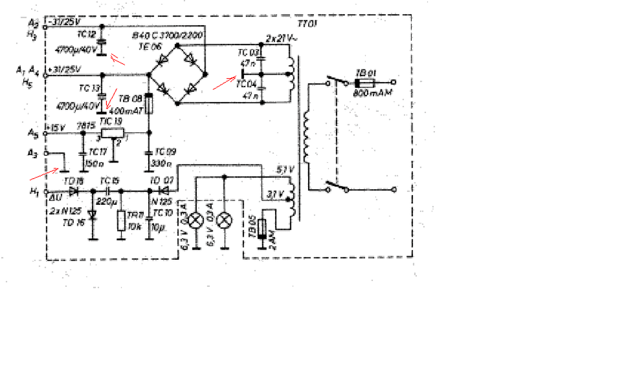

(#) aramis hozzászólása Jan 20, 2015 /
Sziasztok! Szeretnék segítséget a képen látható Videoton tápegység bejelöltem a testeléseket és azt szeretném kérdezni,hogy a trafó közös pontja lesz a GND ami a kondik közös pontján van bekötve ez is ráköthető a többi testpontra?
