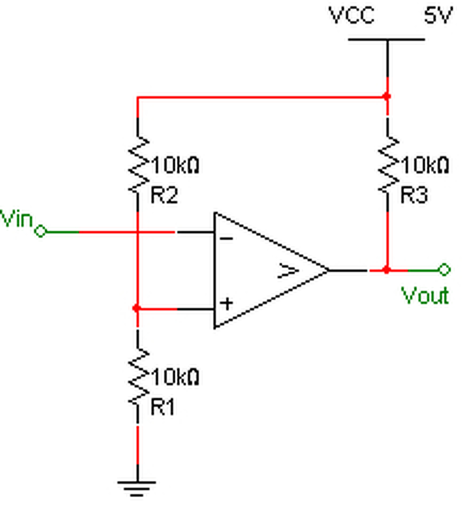

Mellékeltem egy kis kapcsolást, aminek az lenne a feladata, hogy a start kapcsoló bekapcsolása után kb. 1-2 sec múlva magas szint legyen a tl 072 kimenetén. Működik is, de az a gondom vele, hogy amíg magas szintnél 10,5 V körül van a kimeneten, ami nekem jó is, addig alacsony szint esetén is van kb. 1,5V, viszont nekem 1,5V helyett 0 V kellene ilyenkor. Meg lehetne oldani valahogy?
Köszi, zoka.
(#) Bakman válasza zoka hozzászólására (») Jan 25, 2015 /
Ez így normális. Az átlag műveleti erősítők kimenete nem tudja megközelíteni a tápfeszültség körüli szinteket. Használj a műveleti erősítő helyett nyitott kollektoros komparátort, ott a kimenetén meg tud jelenni a 0 V és a 12 V, de köztes állapot nem. Már ha ez a cél.
(#) proli007 válasza zoka hozzászólására (») Jan 25, 2015 /
Hello! Használj LM358-at.
(#) pucuka válasza Bakman hozzászólására (») Jan 25, 2015 /
Komparátornál sem lesz "tuti" 0 V, mert a tranzisztornak is van maradék feszültsége. Ez ugyan majdnem 0 V, de jellemzően 200 - 500 mV Ha mégis fontos a precíz 0 V, akkor LM311 -el megoldható, ha a kimeneti tranzisztor emitterét negatív feszültségre kapcsoljuk.

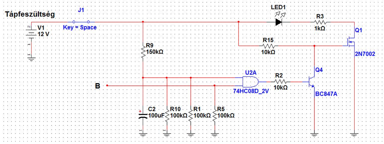

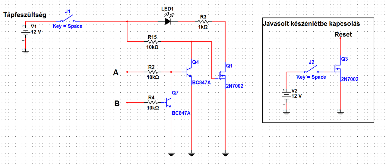

(#) zoka válasza proli007 hozzászólására (») Jan 25, 2015 /
Szia! Az áramkör többi részét is megmutatnám, hogy egészében látszódjon, mihez kellene.
Egy IC készenlétbe kapcsolását oldja meg az áramkör. A képen látható a gyári javaslat, a 2N7002 fet-el. Amikor a fet gate-jére kapcsoljuk a feszültséget, az IC reset lábát földbe vezeti és készenlétbe kapcsol.
A kapcsolási rajzomon az IC-t LED helyettesíti (amikor világít akkor van reset módban).
A tápfeszültség rákapcsolásakor a LED világít, egészen addig, amíg "A" kivezetésre nem kerül feszültség (ide kötöttem volna be a késleltetőt, hogy a tápfesz ráadása után 1-2 sec elteltével a reset mód megszűnjön, mivel a Q4 bázisára kerülő feszültség levezeti a gate-et a földbe.
A "B" kivezetés nem használható, amíg "A" nincs magas szinten (A = tiltás ). Ha "A" magas szinten van, akkor "B"-re kerülő magas szint reset-el, míg "B"-re kerülő alacsony szint megszűnteti a reset állapotot.
(Kicsit nehéz megfogalmaznom, de a rajz mutatja a működési elvet).
A gondom csak annyi, hogy már 0,7 Volt is kapcsolgatja ezeket a tranzisztorokat a szimuláción, hogyan lehetne úgy bekötni vagy, milyen alkatrészt kellene használni, hogy ugyanezt a funkciót ellássa, de legalább 2-3V kelljen a "magas" szinthez? Vagy ilyen logikai kapuáramkör kell?

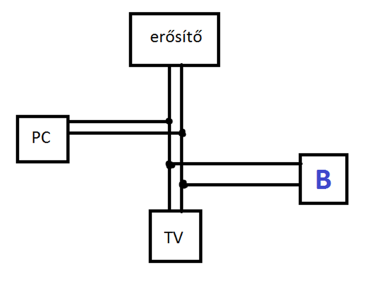

Egy elég amatőr kérdésem lenne:
Egy erősítőre menne 3 különböző eszközről jel (TV, Gép, Bluetooth vevő) mind vonalszintű jel, egy időben csak egy eszköz lenne használatban, így bemenetválasztóra nincs szükségem. Ezeket a jeleket simán közösítve, rá köthetem az erősítőre, nem teszi tönkre mondjuk a gépet az hogy a tévéről jut jel a (gép) hangkártya kimenetére. (ez igaz lehet minden irányba)
(#) foxi63 válasza Electricboy hozzászólására (») Jan 25, 2015 /
Egytranzisztoros keverő erősítő rajz után nézzél szét, nem szerencsés egybe kötni őket....
(#) qvasz2 válasza Electricboy hozzászólására (») Jan 25, 2015 /
„bemenetválasztóra nincs szükségem”
Éppenséggel pont, hogy az kell neked. Keverő akkor kéne, ha egyszerre több forrás is működne.
(#) kendre256 válasza Electricboy hozzászólására (») Jan 25, 2015 / 1
Mindegyik kimenetet egy 1 kOhmos ellenállással kösd a bementre. Ekkor egyik berendezésnek sem lesz baja. Viszont mindegyik halkabb hangot ad az erősítőn, mintha csak egyedül lenne rákötve, de ha így is elég a hangerő, akkor nem kell sem keverőerősítő, sem bementválasztó.
(#) Electricboy válasza kendre256 hozzászólására (») Jan 25, 2015 /
Köszönöm a válaszokat!
Az 1K-s ellenállásos megoldás tűnik nekem a legmegfelelőbbnek, szerintem a hangerő is rendben lesz. Tudom hogy a legigényesebb megoldás a bemenet választó lenne, de az meg nem mindig szerencsés a kapcsolgatás miatt.
Igazából semmi szükség nincs a Fet-re meg a tranyóra. A CMOS simán meghajtja a Reset bemenetet. Meg a proci nem 12V-ról jár, hanem 5V-ról. Arról mehet a kapu is és osztani sem kell a bementet. Viszont az R9-el párhuzamosan kel egy záróirányú dióda, hogy a kondi ki tudjon sülni, ha elmegy a táp.
Egyébiránt erre a feladatra van/volt cél IC is pld. TLC7705
De egy proci készenléti üzemmódja nem a Reset állapot, hanem a Sleep utasítás. stb..
(#) kendre256 válasza gernerakos hozzászólására (») Jan 25, 2015 / 1
Már ne haragudj, de egy hozzászólásban két marhaság is...
Kimeneteket közvetlenül összekötve nem gerjednek össze az erősítők, "csak" tönkremennek. (Amit javasoltam, az ellenállásos összekötés pont ezt akadályozza meg.)
A bemeneteket minden további nélkül rövidre lehetne zárni, csak az a baj, hogy azokra a bemenetekre egy-egy kimenet van kötve. Na azokat nem szabad rövidre zárni! Emiatt rossz az a kapcsolás, amit belinkeltél (mellesleg az általam javasolt 3 ellenállásosnál bonyolultabb is...).

(#) zoka válasza proli007 hozzászólására (») Jan 26, 2015 /
Szia! Tulajdonképpen a reset lábat kell gnd-vel összekötni, hogy aktivizálódjon. Tehát, ha feszültséget teszek rá az nem jó, hanem gnd kell neki. Szerintem azért van a gyári kapcsoláson az a fet, hogy azzal kapcsolják rá a gnd-t. De most így jó lesz, még fejlesztgettem rajt, a diódát azt beteszem, köszi.
Végsősoron csak én hívom készenléti üzemmódnak, mert ez egy d-osztályú végfok ic és reset módban a kimeneti fetek nem kapcsolgatnak, vagyis szinte nincs áramfogyasztás, ezért én csak standby módnak hívom
Ez a késleltetés meg azért kell a bekapcsolás után, hogy az erősítő bemenetén lévő szimmetrizáló áramkör áram alá kerülése hirtelen ne jelenjen meg a hangszórón. (Vagyis szépen minden megkapja a feszültségét, és csak utána indulnak a fetek)
