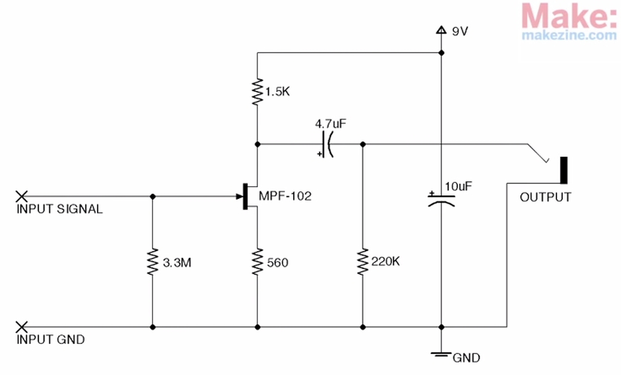

Sziasztok! Valaki segítene nekem, hogy ezen a rajzon hova jár a pozitív illetve a negatív feszültség?
(#) gernerakos válasza Jackson98 hozzászólására (») Ápr 6, 2015 / 1
Pozitív: 9V
negatív:GND
(#) Jackson98 válasza gernerakos hozzászólására (») Ápr 6, 2015 /
köszönöm a gyors választ!

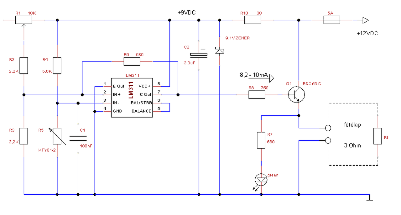

(#) Peet19 válasza Bakman hozzászólására (») Ápr 6, 2015 /
A bázis emitter szaturációs feszültség az a 2,5V?
Amúgy most már értem az egészet, köszi a segítséget. A max. 8A -nál 1000 az erősítése amihez akkor 8mA bázisáram elég, és így teljesen kinyitja a tranzisztort.
A bázisra ha 9V feszültség megy, akkor UBE(sat)max. 2,8V ami lejön a 9-ből = 6,2V ezt osztom a bázisárammal (8mA) akkor a bázis előtét ellenállása 775 Ohm. Így akkor is jó, ha nincs ilyen nagy a UBEsat. Ha csak az 1,2V esik a darlington miatt, akkor is megvan a 10mA ami teljesen kinyitja a tranzisztort.
kendre256: köszi neked is a segítséget. A 20mA csak saccoltam amíg még nem számoltam ki a pontos bázisáramot. Amúgy, egy termosztátot szeretnék csinálni amiben nem kattog a relé állandóan. Mellékelem az eddigi rajzomat. Ha esetleg találtok benne hibát akkor szóljatok.
Még egy dolog amit nem értek. A tranzisztor adatlapján a hőmérséklet változást a teljesítmény függvényében. A max teljesítményt sem értem hogy miért 60W?

(#) kendre256 válasza Peet19 hozzászólására (») Ápr 6, 2015 /
Na ezért mondtam, hogy nem biztos, hogy neked 20 mA bázisáram kell... Ez a tranzisztor kapcsolóüzemben van használva, ezért az erősítésből kiszámolt bázisáram többszörösét kell átfolyatni rajta, hogy telítésbe kerüljön. Ekkor sokkal kisebb feszültség marad rajta, kevésbé fog melegedni. Ebben a kapcsolásban viszont különben is rengeteg feszültség marad rajta, mert a fűtőlapon max. 7,8V lehet. A tranzisztor kollektorkörébe kellene tenni a fűtőlapot, akkor sokkal nagyobb lehet rajta a feszültség.
A kapcsolásban más hiba is lehet. A 680 Ohm-os visszacsatolással elég nagy hiszterézise lesz a kapcsolásnak, vagyis nagyon nagy lesz a hőmérséklet ingadozás. Bár nem tudom, te mit szeretnél...
A 60W azért annyi, mert arra tervezték. Az az ábra azt jelzi, hogy minél nagyobb a külső hőmérséklet, annál kisebb teljesítménnyel terhelhető a tranzisztor. (Nem tudná leadni a keletkező hőt, ezért tönkremenne a belseje.)

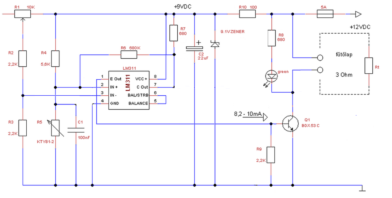

(#) proli007 válasza Peet19 hozzászólására (») Ápr 6, 2015 /
Hello! Így van, ez a kapcsolás ezer sebből vérzik. Valahogy így kellene megoldani.. (Az nem úgy van, hogy csak összeollózgatunk dolgokat, aztán lesz ami lesz..)
