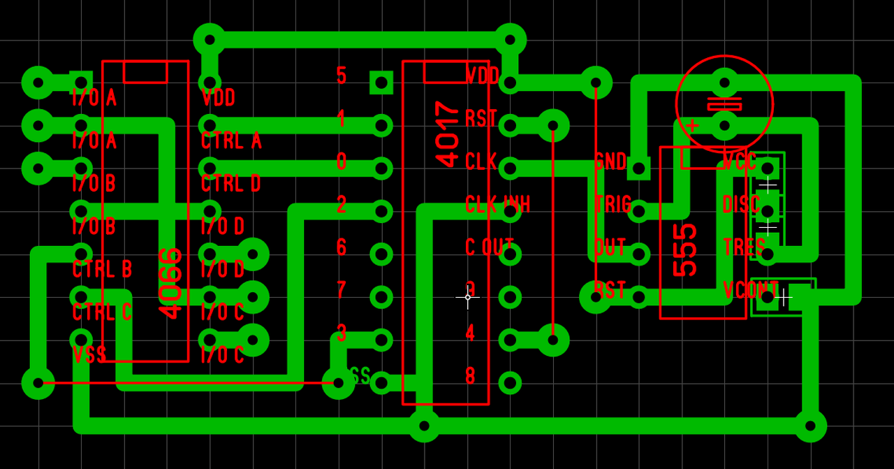

Helló!
Korábban itt egy kolléga ajánlotta a CD4066-ot, hogy úgy használhatom mint egy relét... ennek tudatában én hülye tesztelés nélkül meg is terveztem áramkört egy DVM-hez, és tesztnél jött meglepetés ...
Ennek az áramkörnek az lenne a lényege, hogy a végén levő 4066-os különböző feszültségforrások közül mindig egyet zárjon a DVM mérőbemenetére, ehhez eredetileg ezt az általános futófény áramkört módosítván/kibővítvén FET-ekkel akartam megoldani (bizonyára jobban is tettem volna)...
Szóval multival ha tesztelem egyenként a 4066 összes kimenetét, ciklikusan minden szabad láb és a közösítettek között megjelenik 150 ohm, de ha a tervezett rendeltetésében szeretném kipróbálni, már nem stimmel valami: A DVM testpontja közös az áramkör testpontjával és egy 9V-os elem a tesztalany. Ha a 4066 akár közösített akár szabad lábához érintem az elem pozitív pólusát, áram kezd folyni a VCC felé...?!
OK: Teszteltem úgy, hogy teljesen függetlenítettem a DVM-et a VCC és VSS-től, azaz közvetlenül 9V-os elemről tápláltam meg és a 4066 közösített/tetszőleges pontjához érintettem az elem pozitív sarkát és a DVM mérőbemenetét. Ha éppen zárja a 4066 a két bemenetét, már nem is figyeltem mennyit mutat a DVM, mivel gyakorlatilag már "nyitott" állapotban 3V-ot mér a DVM.
Kiegészítésképp: Ha az áramkör üzemel és a 4066 kimenetei nincsenek bekötve, 0V mérhető VSS és VCC felé, tehát látszólag függetlenek a kimenetei a táptól.
Gyakorlatilag ez mégsem úgy "működik" mint egy relé, nem tudom mit terveztem félre.. mintha kissé alkalmatlan lenne arra amire szeretném használni. Egy quad relének bizonyára nem okozna gondot ha bizonyos kimeneteit összekötném...
Csak beültetési rajzot tudok megosztani, mert éppen nincsen olyan kapcsolási rajz program kéznél amit tudnék kezelni is, de mivel egyszerű áramkör, a lényeg azért kivehető.
Szerk.: A rajz felülnézetes.
A hozzászólás módosítva: Ápr 5, 2015
(#) Csupasz válasza Wind-Storm hozzászólására (») Ápr 5, 2015 /
Azt hiszem, én ajánlottam a CD-t, de ott nem írtad, hogy konkrétan mihez is szeretnéd használni, és én javasoltam.
Ha a Control lábára feszültséget kapcsolsz, a hozzá tartozó kapcsolórész ki- és bemenete között áramnak kell folynia. Műszerrel nem tudod kimérni, csak ha rákötöd a feszültséget és a fogyasztót. Nézd meg az adatlapját, ott le van írva, mekkora feszültség kell ahhoz, hogy kapcsoljon. Az áram szintén. Később még jövök, és megoldjuk!
(#) Wind-Storm válasza Csupasz hozzászólására (») Ápr 5, 2015 /
Visszakerestem link, nem Te voltál, de köszi ha segítesz.
Szakadás/diódavizsgálóval mértem, így valamennyi áram folyt és mutatta a 150 ohmot.
VDD 4,5V-tal teszteltem, elviekben ennyivel mennie kellene... de csak most látom h a Vin nem lépheti túl a VDD-t...
