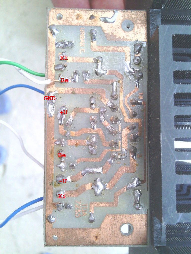

(#) Gilera Attila hozzászólása Ápr 14, 2015 /

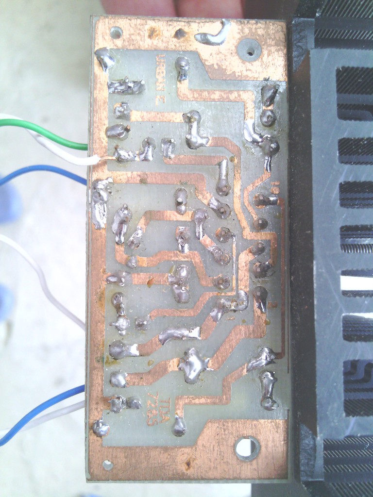

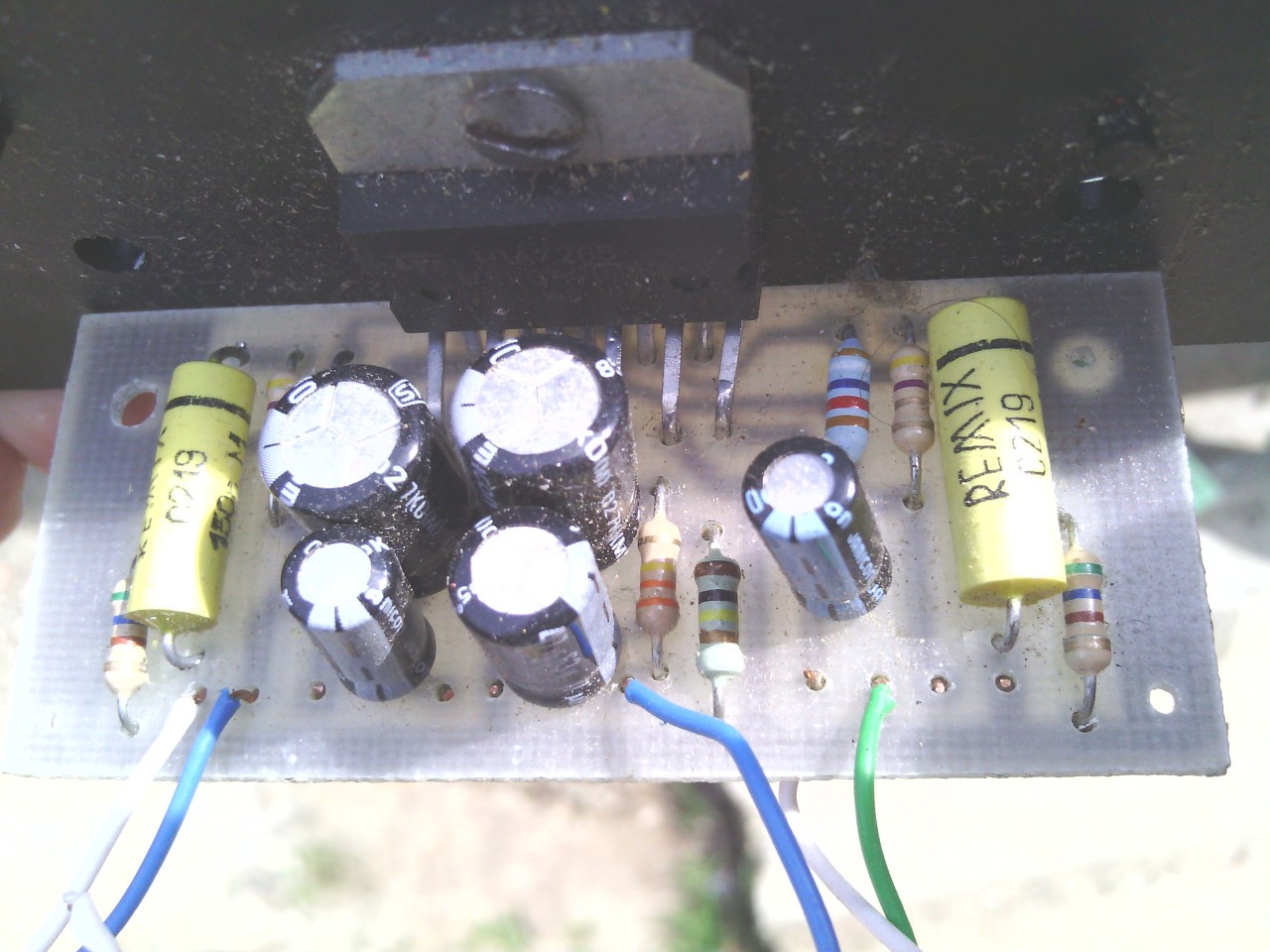

Üdv. mindenkinek. Első alkalommal vagyok itt. Segitséget szeretnék kérni. Épitettem kb 5-7 éve egy
tda 7265 erősitőt, amely most került elő, /nagy szerencsémre/ letörtek a vezetékek és nem tudom melyik a bemenet, kimenet, táp stb. Szeretném kipróbálni hogy müködik-e még a kapcsolás.
A kapcsolási rajzokon amit találtam azon nem igazodok el.Olyan képet/rajzot keresek amin látni hogy melyik vezeték micsoda.Igazaból csak épitgetni szoktam, sokszor nem is értem hogyan müködik, de szokott. Ha valaki tudna segiteni nagyon örülnék neki. Elöre is köszönöm.
(#) morgo válasza Gilera Attila hozzászólására (») Ápr 14, 2015 /
Szia! Ha az adatlapon nem tudsz eligazodni, egyszerűbb lenne ha feltennél egy fotót az erősítőd forrasztási oldaláról. Arról el lehetne dönteni a hozzávezetések helyét.
(#) killbill válasza Gilera Attila hozzászólására (») Ápr 14, 2015 /
Ha teszel fel fenykepet az erositorol, akkor valoszinuleg sokan be tudjak rajzolni a kepre, hogy mi micsoda.
Köszi. Mindjart próbálok.
Ez lenne:
(#) morgo válasza Gilera Attila hozzászólására (») Ápr 14, 2015 / 1
Tessék:
Nagyon köszönöm, franko, hű de jó. Már forrasztom is. Köszönöm a segitséget, és a gyors választ.

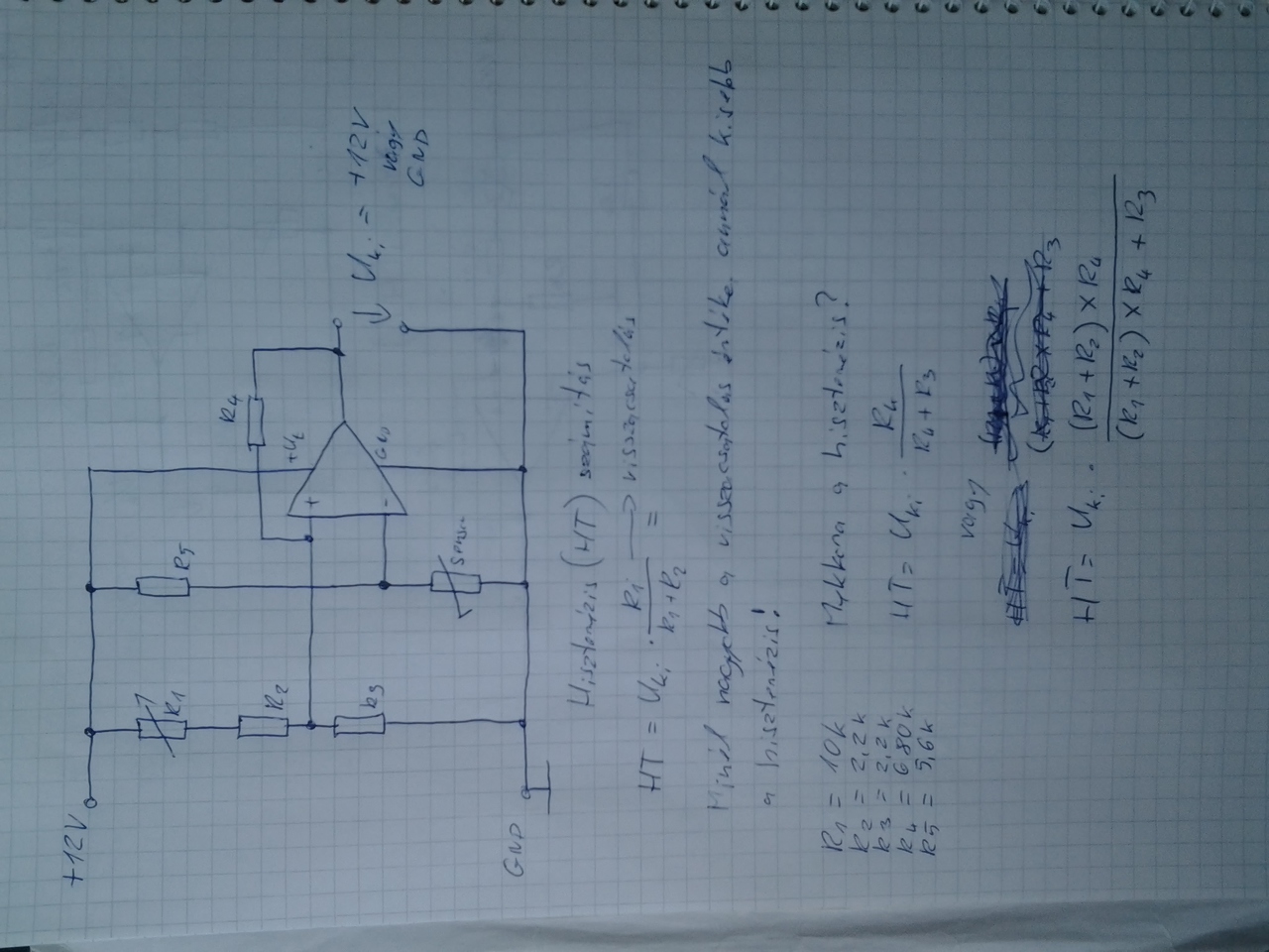

Sziasztok. Mekkora a hiszterézis a mellékelt rajzon? Vagyis melyik elképzelésem a helyes a hiszterézis képletét illetően?

(#) proli007 válasza Peet19 hozzászólására (») Ápr 14, 2015 /
Hello! Gyakorlatilag egyik sem.
Ha figyelmesen megnézed az ábrát, akkor láthatod, hogy a kimenet magas szintje mellett, az R4 párhuzamosan van R1+R2-vel. Így alkot feszültségosztót az R3-al. Ha a kimenet alacsony szintű, akkor az R4 az R3-al kapcsolódik párhuzamosan. A két feszültségosztó különbözeti feszültsége lesz a hiszterézis feszültsége.
De azt hozzá kell tenni, hogy ez csak akkor igaz, ha a kimenet valóban táptól-tápig változik.
Viszont másképp is lehet gondolkodni. A hiszterézis akkora, amekkora hatást gyakorol az R4 áramváltozása az R1+R2/R3 osztó párhuzamos eredőjére.
De mivel az R1 egy változtatható ellenállás, annak változása hatással lesz a hiszterézis értékére is..

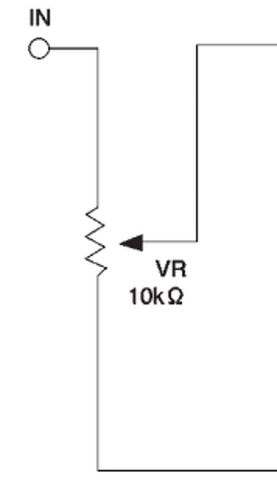

(#) teszti hozzászólása Ápr 14, 2015 /
Ezt hogy kell értelmezni? A nyíl mit jelent?
(#) pucuka válasza teszti hozzászólására (») Ápr 14, 2015 /
A nyíl az ellenállás testén a leszedő kontaktus. Annak mozgatásával állíthatsz be különböző osztásarányt.
A hozzászólás módosítva: Ápr 14, 2015

(#) IOsys válasza teszti hozzászólására (») Ápr 14, 2015 /
Így jelölik a potmétert a kapcsolási rajzokban.
KÉP, ez meg a trimmerpoti

(#) teszti hozzászólása Ápr 15, 2015 /
A 2 poti között mi a különbség? Bővebben: Link <> Bővebben: Link
Erősítőhöz lineárist vagy logaritmusost szoktak tenni?
(#) IOsys válasza teszti hozzászólására (») Ápr 15, 2015 /
Logaritmikust. Az első poti sztereó poti, mindkét csatorna hangerejét egyszerre és egyformán tudod vele állítani, a másik meg egy sima mono poti. (Vagyis nem mono, mert nem logaritmikus, tehát nem hangerőszabályzáshoz való. Tehát csak sima poti.)

(#) Peet19 válasza proli007 hozzászólására (») Ápr 15, 2015 /
Köszi most már kezdem érteni. Ha a kimeneten magas szint van, azért gondoltam hogy akkor R4-et replusszolni kellene (R1+R2)-vel. Ezután R3-on eső feszültség lesz a neminvertáló bemeneti feszültsége? Azt így lehet kiszámolni? Pl: R3 = R3 / R3 + ((R1+R2) X R4) ?
Ha a kimenet 0V akkor R4, R3-al lesz párhuzamosan ahogy írtad. Itt hogy számolom ki a neminvertáló bemeneti feszültségét?
Pl: R4 X R3 / (R4 X R3) + R2 + R1 ?
A hiszterézis meg ennek a két értéknek a különbsége lesz? Igaz hogy ha minél nagyobb a visszacsatolás annál kisebb a hiszterézis?
Bocs hogy ilyen sokat kérdezek de tegnap kérdeztem a tanártól gyakorlaton, és fogalma sem volt hogy miről beszélek. Na mindegy .
Ha mono kell és elég a 10K, akkor igen. De ha erre kötöd a két bemenetet, akkor monoban fog szólni a két hangszórón. Nem tudom, milyen érték kell, ehhez már kevés vagyok, de nekem hangkártya kimenethez 47-50K-st ajánlottak, 47K-st vettem és jó is lett.
(#) teszti válasza IOsys hozzászólására (») Ápr 15, 2015 /
Igen, egyelőre elég a mono, mert csak 1 hangszórót akarok rákötni.
Az IC leírásában 10k-t adtak meg, remélem jó lesz.
Köszi a segítséget.
