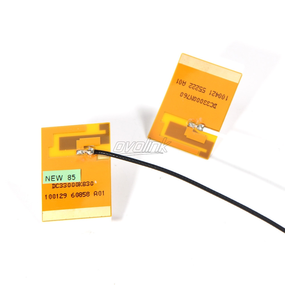

(#) amargo hozzászólása Ápr 13, 2015 /
A következő egyszerű kérdésem lenne, de sehol nem találok rá választ:
Hogyan kell ráforrasztani pl erre:
antenna
Jelenesetben nálam a kábel kijött és erről a lapról egy kis négyzet szerű is lejött, amin volt az ón. Hiába tisztítottam a felületet, nem tapad meg rajta az ón. De ez más felületen is előjött, ahol nem volt előtte a felületen ón egyszerűen nem tudok ráforrasztani. Pl a következő képen:
router nyák
a sára körben lévő tp_in/out, ra rátapadt az ón, de a piros körrel jelöltre nem akar. Mit kell tennem, hogy megragadjon rajta? A felület tiszta flux tollal megtisztítottam.
Köszönöm előre is a segítségeket!
(#) eSDi válasza amargo hozzászólására (») Ápr 13, 2015 /
Egyszerűen, kapard le a lakkréteget. A router képe nem jön be (HTTP Error 403).
(#) IOsys válasza amargo hozzászólására (») Ápr 13, 2015 /
A flux toll nem feltétlenül takarításra való, hanem a folyasztószer felvitelére. Folyasztószer helyett ajánlom a nyák denszesszel való letisztítását, az mindig beválik.
A forrasztandó felületet is felmelegítetted, vagy csak nekinyomtad az ónos kábelt?
(#) qvasz2 válasza amargo hozzászólására (») Ápr 13, 2015 /
„egy kis négyzet szerű is lejött, amin volt az ón”
Ha letépted a forrszemet a kábellel együtt, akkor oda már nem lehet forrasztani. Mellette tisztítsd meg a még megmaradt vezetőt, és arra próbálj óvatosan forrasztani.

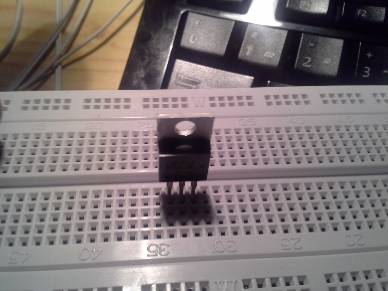

(#) Gj válasza eSDi hozzászólására (») Ápr 13, 2015 /
Ebből a szögből nézve a baloldali láb a source és a középső a gate, igaz?
Ha a bal oldalira 12V-ot kötök, és 0-t a középsőre, akkor sincs 12V a jobboldalin (0V van rajta akkor). Viszont ha 12V-ot kötök a középsőre, akkor közel 12V van a jobboldalin. H 5V-ot, akkor közel 5.
Hogyan van ez?
A hozzászólás módosítva: Ápr 13, 2015
(#) eSDi válasza Gj hozzászólására (») Ápr 13, 2015 /
Nem! Balról-jobbra Gate, Drain, Source és a hűtőzászló is Drain. Ezt a sorrendet jegyezd meg, minden ilyen tokozású FET-re igaz, ha jól tudom.
Ezer köszönet, van még hova fejlődnöm!
Nincs mit! De ahogy szoktuk mondani (lassan már kántáljuk). Adatlap, adatlap, adatlap.
(#) Mircsof válasza Gj hozzászólására (») Ápr 13, 2015 /
Ezalapján kideritheted, hogy kinyírtad-e. Esetleg még tanulsz belőle valamit.

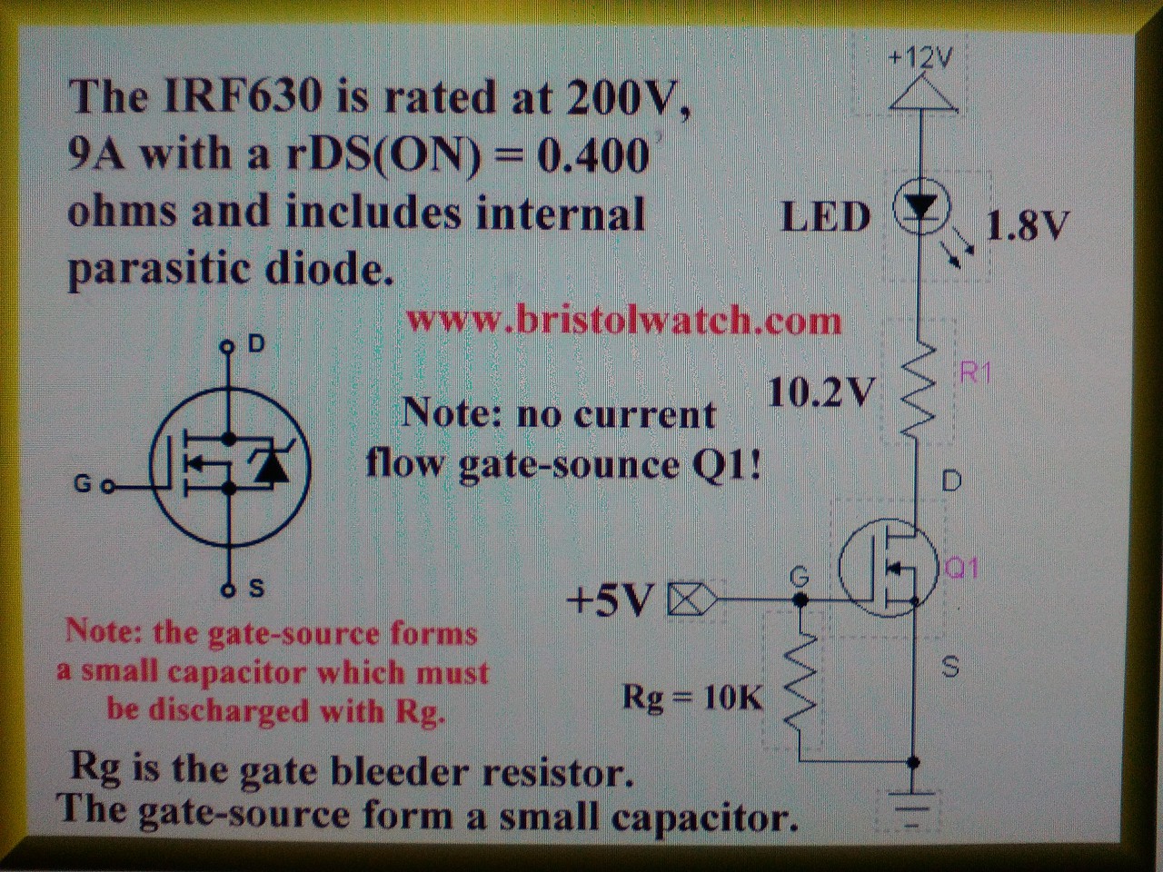

(#) IOsys válasza eSDi hozzászólására (») Ápr 13, 2015 /
És így?
(#) pucuka válasza IOsys hozzászólására (») Ápr 13, 2015 /
Ez sem logikai FET, 5 V gate feszültséggel sem nagyon fog kinyitni, de egy LED kapcsolásánál nem olyan fontos. De ha egy nagyobb áramigényű fogyasztót szeretnél kapcsolni, akkor a gate -ra 8 V -nál nagyobb feszültséget kell kapcsolnod. Nézd csak meg az adatlap Fig. 6 grafikonját. A 0,45 RDSON egy LED nél nem nagyon számít, de egy 100 W -os fűtőtestnél már lehet, hogy tönkremegy a FET.
(#) IOsys válasza pucuka hozzászólására (») Ápr 13, 2015 /
Akkor ezért nem működött, köszi...
