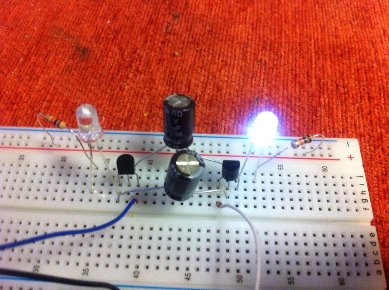

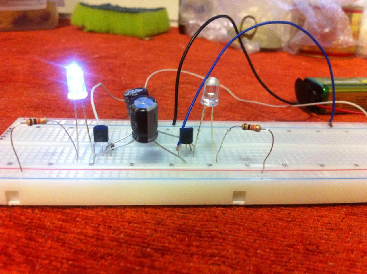

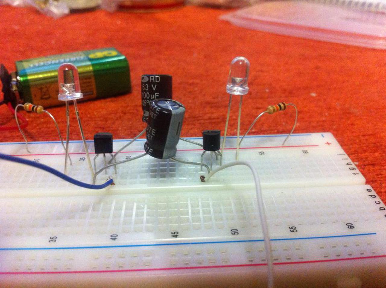

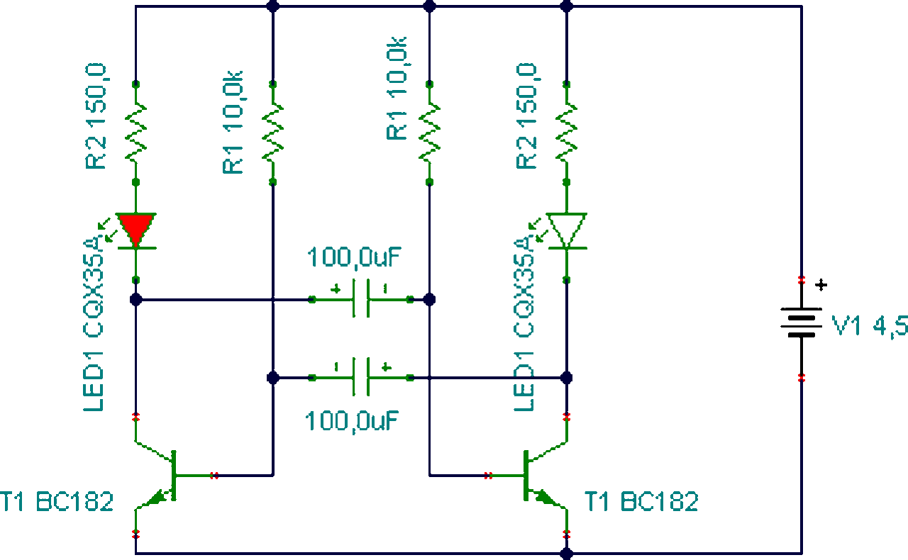

Kezdő vagyok, és segítségre lenne szűkségem..Mint minden kezdőnek így nekem is az első kapcsolásom a 2 db ledes villogó, 2 Elektrolit Kondenzátorral 2 pnp Tranzisztorral + az ellenállások (led 10k). Találtam kapcsolási rajzot, ami szerint meg is építettem próbanyákon. Mindent a rajz szerint csináltam, kivéve a tranzisztor Bázisára csak a kondenzátort kapcsoltam, nem kötöttem rá még plusz áramot, gondolva arra hogy ha kap + áramot akkor mi szükség a kondira. A 4.5v helyett nekem 9v elemről működik. Eleinte működött a szabálynak megfelelően, majd egy kicsit 'buheráltam' rajta és mikor bekapcsolom, elkezd világítani mindkét led majd az egyik egy idő után lassan kikapcsol, de a másik tovább megy, de nem váltakozva világítanak. Majd később a Bázisra rákapcsoltam + áramot 10k ellenállással, de annyi változott, hogy mindkét led megy folyamatosan. Az alábbi képeken a Bázisra csak a kondi van rákötve, de ahogy leírtam (elkezd világítani mindkét led majd az egyik egy idő után lassan kikapcsol, de a másik tovább megy) nem helyesen működik... Légyszíves segítsetek, hogy mi lehet a probléma...
Várom mihamarabbi válaszotokat!

- A képeken nem igazán látható, hova kapcsolódik az elem és hogy mind két emitter megkapja-e a GND-t.
- Az nem túl korrekt, hogy nincs bázisellenállás, mert ettől kezdve a kondik szivárgási áramától fog függni a működés.
- Ha jól látom a Led-ekkel sorba nem 150ohm van, hanem 10kohm. Ha a bázisellenállás is ennyi, akkor az ugyancsak 10kohm-os bázisellenállás árama úgy kinyitja a tranzisztort, hogy nem képes működni. Hiszen egyszeres erősítéssel is már működne. A tranyó bétája meg 200..400 között van valahol. De a 10kohm bázisellenállással egy fehér Led már világít. Tehát a bázisáramtól ugyan úgy fog világítani, mint a kollektoráramtól.
- Egy ilyen astabil kapcsolás nagyon egyszerű, de könnyű elérni, hogy ne működjön, ha a feltételek ilyenek.. Tehát kisebb kollektor ellenállásra, és nagyobb bázisellenállásra lesz várhatóan szükség.

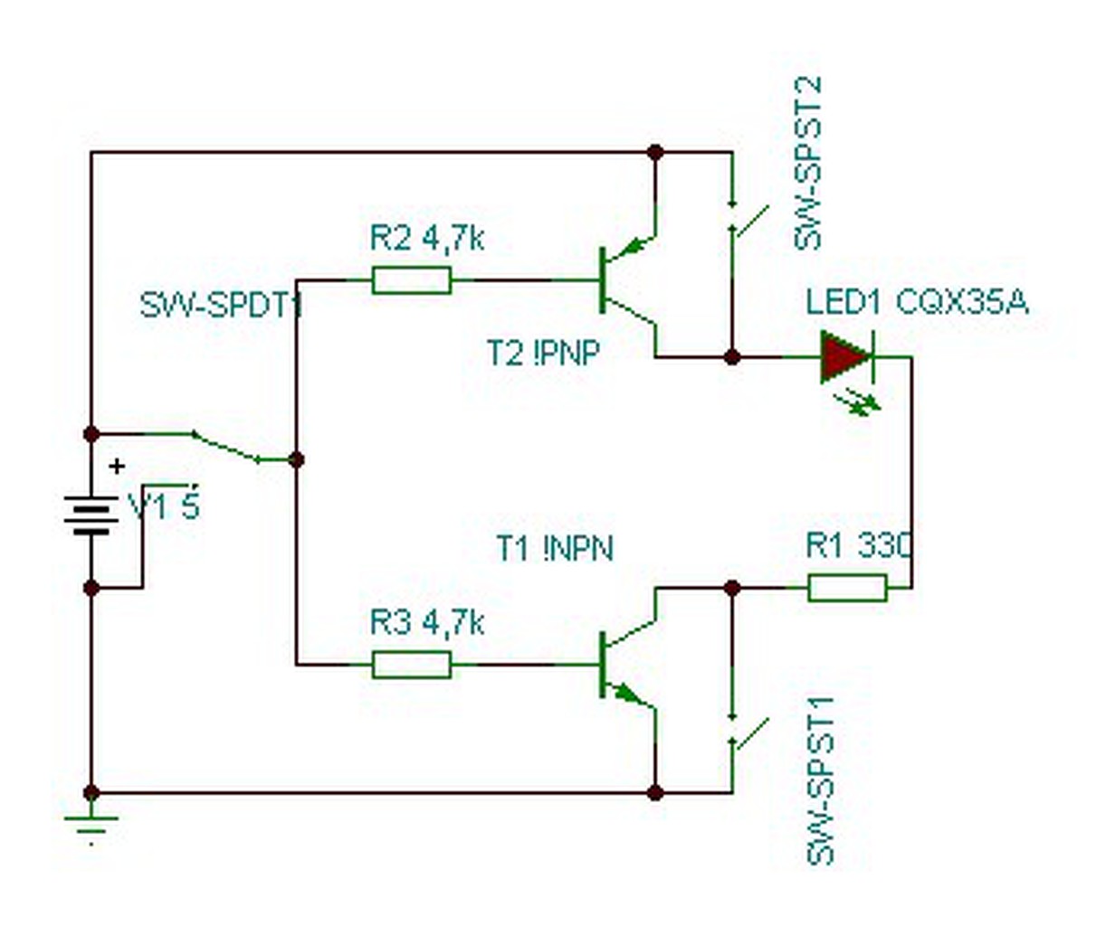

Egy áramkör részeként szükségem lenne egy olyan kialakításra, hogy egy jumper segítségével ki tudjam választani, hogy egy LED logikai 0, vagy 1 szinten világítson.
Elég egyszerűnek tűnik, de sajnos kifogott rajtam, megköszönném, ha valaki tudna segíteni.

További részleteket is árulj el. A LED, és az őt vezérlő áramköri részlet jó lenne.
(#) killbill válasza ativagyok hozzászólására (») Jún 2, 2015 /
Ha digitalis aramkorrol van szo, akkor peldaul egy EX-OR kapu egy jo megoldas lehet.
(#) pont válasza ativagyok hozzászólására (») Jún 2, 2015 /
Ha jól értettem a problémát, akkor a váltókapcsoló képviseli a H és L szintet, a másik két kapcsoló a jumper. Ha a felső jumper van zárva akkor H szintnél világít a led, ha az alsó akkor L szintnél.

(#) ativagyok válasza pont hozzászólására (») Jún 2, 2015 /
Köszönöm a válaszokat, pont ezekre volt szükségem.
A XOR kapu és ez a tranzisztoros kapcsolás is nagyon jó.

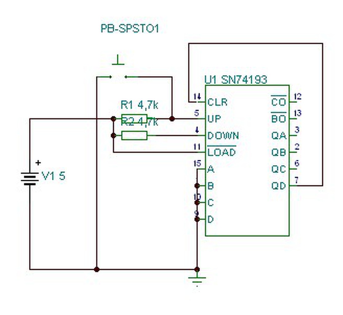

(#) forrasztgatok hozzászólása Jún 2, 2015 /
Hali. Nem találtam ilyen témát, ezért ide írok. A régi 16 bites számítógépemnél több kernal ROM-ot használok egyszerre, átkapcsolhatóan. Egy EPROM-ba programoztam be a 8 ROM tartalmat. Ehhez a 3 címvezetéket 3 különálló 2 állású kis karos kapcsoló középső tűjére kötöttem be, majd mindhárom kapcsoló 2 szélső tűjére az 5V-ot és a földet végigláncoltam. Az 5V-ot és a földet az EPROM lábairól vettem le. Így lehetséges a 8 kombináció. Működik is.
Ilyesmi a kapcsoló, a 2 áramkörös fajtánál jobban elférek az 5V és föld láncolásánál: http://www.salshop.hu/shop_ordered/5096/shop_pic/unas_412360.jpg?ti...693038
Hogyan lehetne ezt 1 kapcsolóval megoldani? Ezt is kb. 5-6 mm-es kör alakú lyukba akarom beépíteni. Ez lehetséges?
Nézegettem a 10 állású decimális, meg a 16 állású hexadecimális forgó kódkapcsolókat, de ezek önmagában nem alkalmasak erre. Mi a legegyszerűbb megoldás?
A 3 állású, és/vagy 2-3-4 áramkörös kapcsolók nem jók, mert egyszerre mozog az összes érintkező, és a 3 címvezetéket egymástól függetlenül kell hol alacsony, hol magas szintre kapcsolni.

Vagy egy 8 állású kapcsoló jeleit OR kapukkal elosztod ahova kell, vagy az alábbi kapcsolással nyomógombbal lépteted a számlálót és QA,QB,QC címez.
(#) killbill válasza forrasztgatok hozzászólására (») Jún 2, 2015 /
A kodkapcsolo miert nem alkalmas? A kozos labat foldre teszed, az A, B, C kimeneteket pedig felhuzo ellenallasokkal a +5V-ra. Es az igy kapott jeleket viszed a cimvezetekekre.
(#) killbill válasza pont hozzászólására (») Jún 2, 2015 /
„vagy az alábbi kapcsolással nyomógombbal lépteted”
és azt jatszod, hogy egy gombnyomasra hanyat lep a szamlalo , ugyanis a mechanikus nyomogomb prellezik, ugyhogy nem egyet fog lepni egy megnyomasra.
