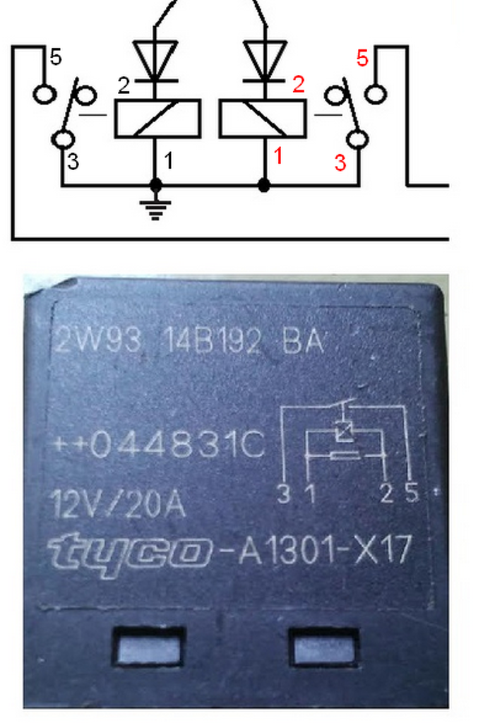

(#) Mexbacsi válasza Mexbacsi hozzászólására (») Aug 4, 2015 /
Nem igazán értem, hogy a két relé mely lábait kell összekötnöm a rajz alapján. Valaki más esetleg elmagyázná egy halandónak? )

(#) eSDi válasza Mexbacsi hozzászólására (») Aug 4, 2015 / 1
Nem tudom én sem jobban elmagyarázni.
1. + 3. a földre
2. a diódára
5. pedig a kapcsolt vezeték.
a második relét ugyan így bekötöd és párhuzamosan rákötöd az elsőre, kivéve a 2. és 5. kivezetés.
(#) Mexbacsi válasza eSDi hozzászólására (») Aug 4, 2015 /
De akkor a 1-3-as kivezetésnél sorba vannak kötve a relék a negatív szálon végülis, nem?!
A hozzászólás módosítva: Aug 4, 2015
(#) proli007 válasza Mexbacsi hozzászólására (») Aug 4, 2015 / 1
És? Mi a baj? Ez két egymástól független relé, amelyek +12V-ot kapnak, és ekkor testet adnak ki.
(#) Mexbacsi válasza proli007 hozzászólására (») Aug 4, 2015 /
Nincs baj, csak a rajzolt képen én azt látom, hogy a két relé 2 kivezetése össze van kötve azon a szálon amin a negatív megy és arra voltam kíváncsi, hogy melyek ezek kivezetések. Ugye egybe kell kötnöm a két relét, tehát egy áramkörre és nem külön külön. Szóval akkor az 1 és 3 as pontok közösek a negatív szálon, sorba vannak kötve.
Nem "sorba" mert az mást jelent. Minden 1 és 3-as lábat a testre kell kötni..
Világos.
Számomra a rajzolt kép alapján az jön le, hogy a két relé össze van kötve, ott ahol a negatív megy.
Ugye a két relét beköthetném egymástól független negatív szálon, de a rajzon ez közös, ami mindkét relé esetében az 1-3-as lábak. Tehát, egy negatív, közös szálon mennek ezek a kivezetések.
Cseppet túl komplikálod, nem érdemes. Egyszerű ez mint a faék.. Lényeg, hogy a megfelelő lábak oda menjenek, mint a rajzon. Lehet az egy közös testvezeték, vagy akárhány. A lényegen az nem változtat.

(#) ferci válasza Mexbacsi hozzászólására (») Aug 4, 2015 / 1
Még egy apróság. A testre, jelen esetben negatívra még sok alkatrészt is köthetnél, amik ugyanúgy nem sorba lennének kötve. Ez egy vonatkoztatási pont, vezeték..
A két relé "soros kötése" azért se lenne értelmezhető, mert a két szembefordított dióda miatt ez nem lehetséges.
(#) Mexbacsi hozzászólása Aug 4, 2015 /
Köszönöm a felvilágosítást. Így már minden teljesen tiszta.

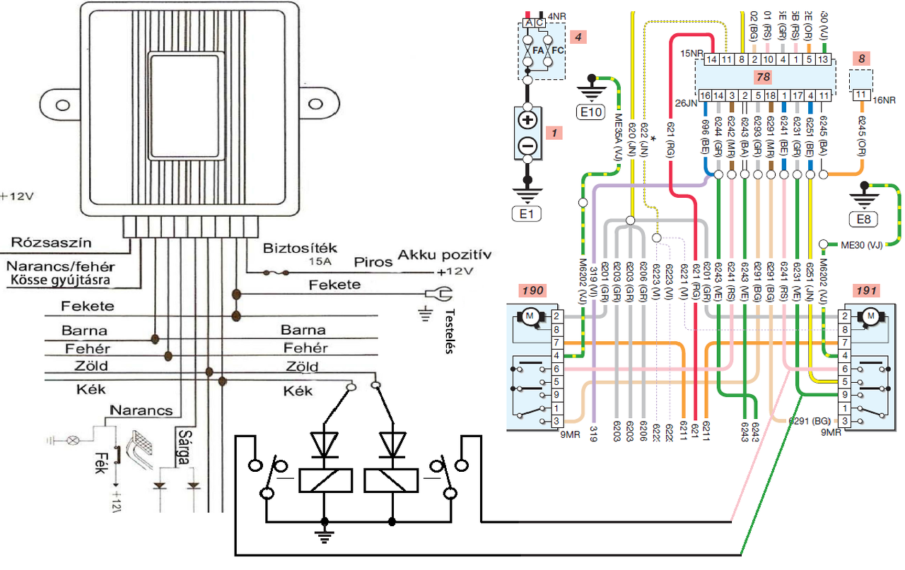

Ne haragudjatok, hogy ide írok ezzel kapcsolatban, de az autóm jelenleg ki van belezve és mivel szinte ez a legaktívabb része az fórumnak, talán itt kapok a leghamarabb választ a következő problémára.
Pár hsz-el előbb már kértem tanácsot relé bekötésével, ahol a két relé pozitívat kapcsolt, de "alap" állapotban negatív a polaritása. Ha nem tévedek...
Erre egy távirányítós központizár vezérlő egység bekötéséhez volt szükség, ami a csatolt rajzon látható.
Eredetileg már volt kulcsos kp-i az autóban meglévő motorokkal, így csak az egység bekötésére van szükség.
Szóval kimértem a vezetékeket a zárban, mely szerint: (rajzon 191-es egység)
Nyitott állapotban mindegyik +1,5 Volt
6291
6251
6241
6231
Zárt állapotban
6291 - 1,5 Volt (tehát csak ennél az egynél fordul meg a jel, amit ki is próbáltam az egyik relé rákötésével. Zárni már tudok, de nyitni még nem ugye mert a másik relét nem tudom hová bekötni)
6251 +1,5 Volt
6241 +1,5 Volt
6231 +1,5 Volt
Ebből adódóan csak az egyik relét tudtam bekötni, mert különben így, ahogy most van zárlatot okozott volna.
A kérdésem, hogy a kapott infok alapján hogyan kell átalakítani a reléket, hogy betudjam kötni? Gondolom az egyik marad, ahogy van,mert kipróbáltam és zárni tudom az ajtókat de nyitni nem.
Remélem érthetően leírtam.
Az eddigiekben InHouse segített a fórumról, de sajnos 3 napja, ha jól láttam nem járt fent és tekintve, hogy az autó szét van húzva kissé sürgősebb a dolog. (utcai parkoló)
