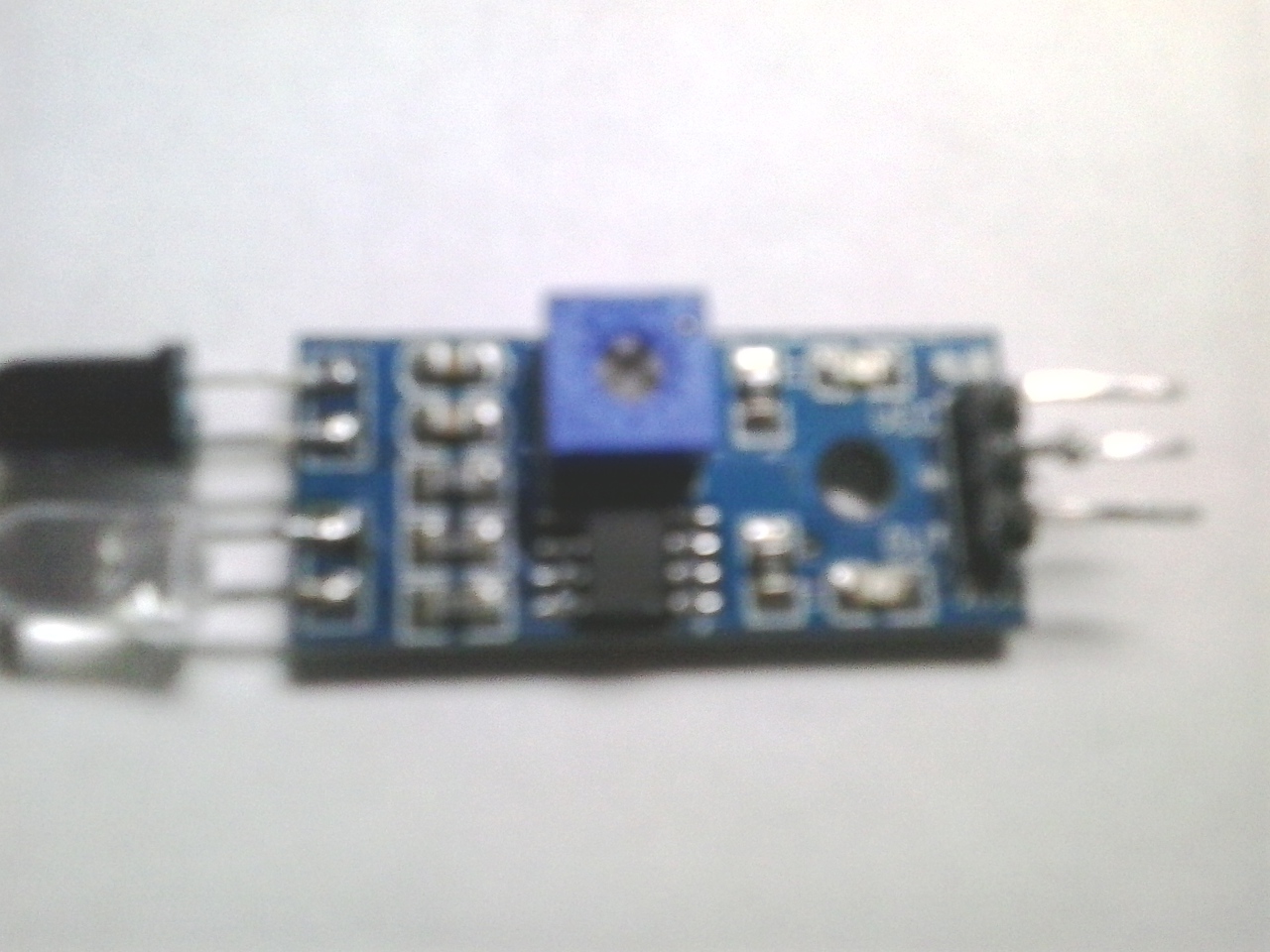

(#) ratkaig@freemail.hu hozzászólása Aug 5, 2015 /
Üdv. Mindenkinek ! egy banális aprósággal kapcsolatban szeretnék választ kapni. A fotón egy közelítés érzékelő, s szeretném ha egy relay -t* kapcsolna. A 3 pin egyértelmű, kettő a táp, egy az OUT, ami pozitív, ez mehet egyenesen a relay* tápra, DE a negatív honnan ? Vagy máshonnan közelítsem a problémát ? Köszönettel várom a válaszokat, Gábor
mod: *relé

(#) kadarist válasza ratkaig@freemail.hu hozzászólására (») Aug 5, 2015 / 1
Az első két rajzot nézd meg! Bővebben: Link.
(#) ratkaig@freemail.hu válasza kadarist hozzászólására (») Aug 5, 2015 /
Nagyon köszönönöm a gyors választ !

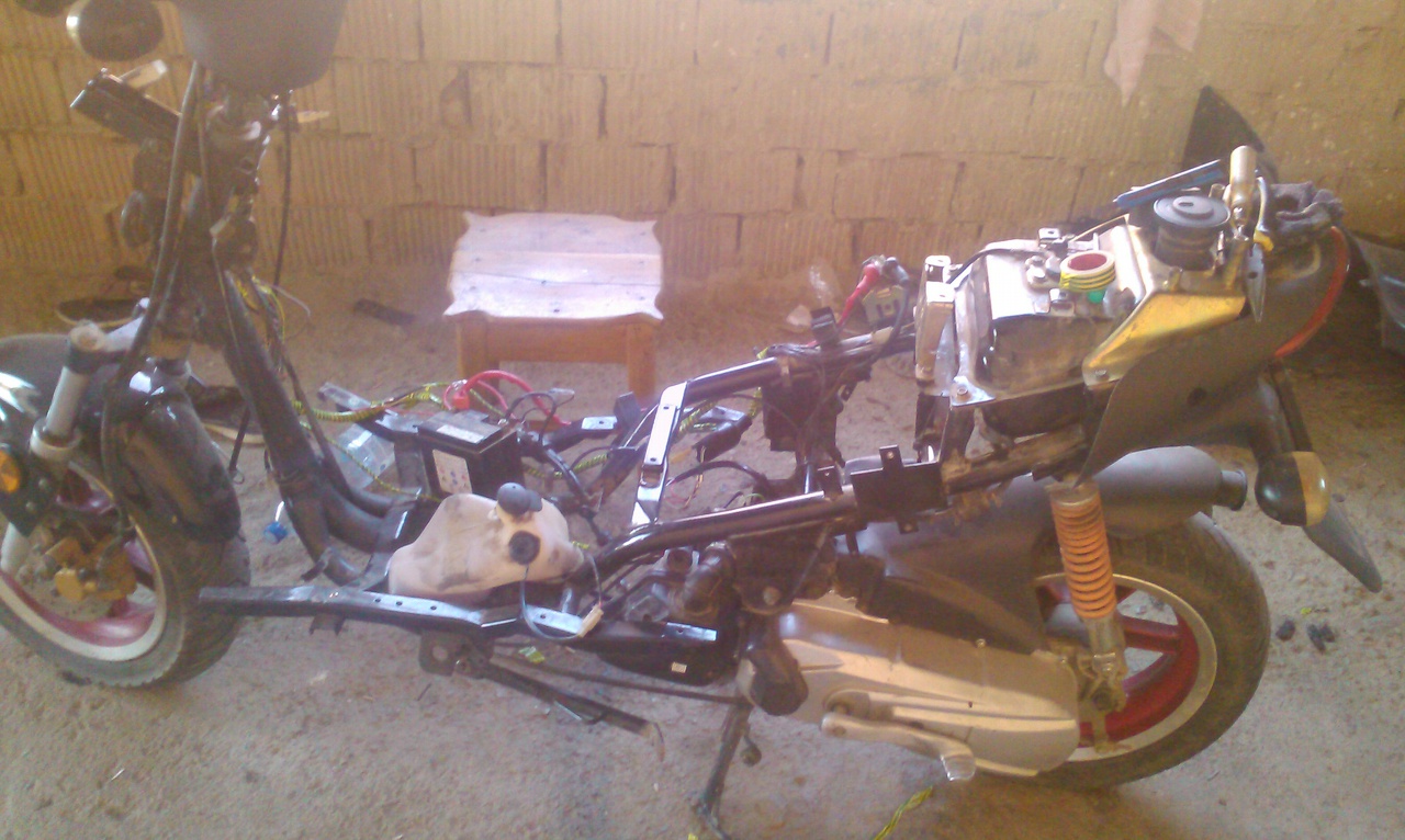

(#) Szabo Andras12 hozzászólása Aug 6, 2015 /

(#) Petyaa válasza Szabo Andras12 hozzászólására (») Aug 6, 2015 /
Nézd meg az összes csatlakozást, aminek a gyújtáshoz köze van. Kezdve az állórésznél a gyújtáskapcsolóig. Próbáld meg lekapcsolt fényszóróval indítani. Az indítást meg berúgókarral végezd, ha indítómotorral indítasz lehet hogy annyi áramot felvesz, hogy szikrára már nem jut elegendő.
