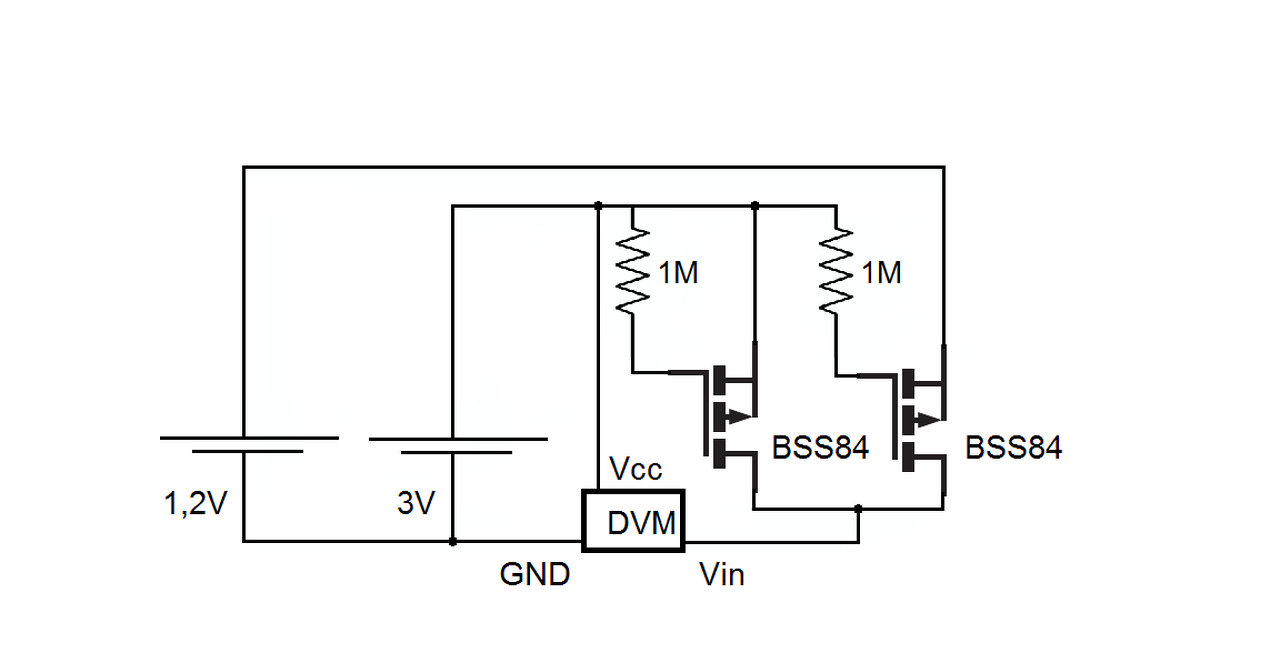

(#) Wind-Storm hozzászólása Szept 28, 2015 /
Helló!
Adott egy DVM, mely bemenetére pár másodpercenként váltakozva két feszültségszintet kapcsoltatnék.
Az alap elképzelésem ez lenne, hogy két P csatornás FET felváltva működve vitelezné ezt ki.
A rajzot még nem folytattam, direkt van lezárva mindkettő.
Még nem kapcsoltam ilyen módon FET-eket, hogy a darin-jük össze van kötve, illetve nagyobb gate feszültséggel sem kapcsoltam alacsonyabbat. Lehet így valami probléma a rajzról?
A további kérdés az volna hogy mi lenne a legegyszerűbb módja megvalósítani ezt a tulajdonképpen oda-vissza billegést?
Én arra gondoltam (bár nem szeretnék IC-t sem használni ehhez), hogy egy 555-ös IC-t 50%-os kitöltési tényezőre állítok és az out "low" szintje közvetlenül menne az egyik FET gate-jére, a "high" egy tranyón keresztül invertálva pedig a másikéra. Esetleg korábbi emlékeimből az out visszacsatolása mellett a discharge lábat használnám a másik FET-hez és akkor nem kellene tranyó sem invertálni.
(#) proli007 válasza Wind-Storm hozzászólására (») Szept 28, 2015 /
Hello! "bár nem szeretnék IC-t sem használni ehhez" Már bocs, de ez kissé beteges hozzáállás. Mert az Ic nem azért van hogy megnehezítse, hanem megkönnyítse az életünket..
Számomra a feladat sem teljesen kerek, mert vagy nem ez a lényeg, vagy nem igazán érthető mi értelme van ennek?
- Ha egy DVM bemenetére kapcsolgatod a két feszültséget, mondjuk 50%-os kitöltéssel, akkor ha gyors a kapcsolgatás, ennek átlagát fogod látni rajta. Lévén, hogy a DVM-ben általában integráló AD van. Ha lassabb, akkor csak ugrálni fog. Tehát csak olyan lassan kapcsolgathatod, amit meg is tud mérni és Te is fel tudod fogni, mit is mutat. (Ekkor meg az 50%-nak nem sok jelentősége van.)
- Az 1,2V-ot nem is biztos, hogy oda tudja kapcsolni a Fet, mert átlagos küszöbfeszültsége -17V. Azt pedig elfelejtetted, hogy a Fet-ben egy parazita dióda is van. amikor a 3V-ot oda kapcsolnád, visszafolyik az 1,2V felé.
- Az 555 kimenete és a Dis kimenet sajnos azonos fázisban van, vagy is ugyan akkor van magas és alacsony szinten.
- Tehát ha tényleg ez a feladat, sokkal jobban jársz egy CD4066-al. Mer az egy bilaterális kapcsoló, a tápfeszültsége közti be-kimeneti feszültséget oda tudja kapcsolni neked ahova szeretnéd. És akár az invertálást is meg lehet vele oldani, csak egy ellenállás kell hozzá..

(#) Wind-Storm válasza proli007 hozzászólására (») Szept 28, 2015 /
Nem beteges, csak szimplán ilyen egyszerű feladatra nincsen ennyi IC-nek hely a jelenlegi panelen, és bizony ez megnehezíti most a feladatot.
A kapcsolgatásra írtam, hogy pár másodpercenként váltakozva, szóval nem lenne átlagolás.
Az 50%-os kitöltési tényezőt arra értettem hogy mondjuk 3 másodpercig magas a kimenet, 3 másodpercig pedig alacsony, tizeddel sem hosszabb vagy rövidebb, ezen két állapot közül az egyiket invertálni, hogy adott periódusban ugyanazt a jelszintet kapjam, csak másik kimeneten.
FET-es tanácsot köszi, akkor azt elfelejtem. 4066-os IC-vel volt már dolgom, de túl sok a kimenete, így a helyfoglalása is a plusz két fölös kimenetével.

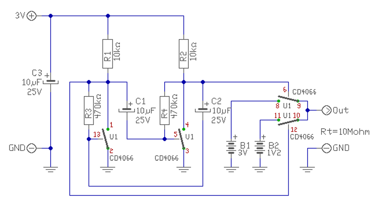

Akkor használj MAX4644-et. Annak nincs egyel több lába sem a kelleténél..

Az ellenállásos invertálást amúgy hogyan gondoltad?

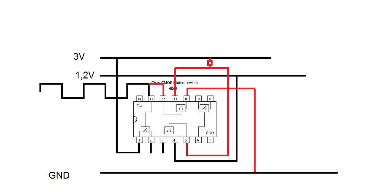

(#) proli007 válasza Wind-Storm hozzászólására (») Szept 28, 2015 / 1
Itt pld. megnézheted az a,b,c is inverterként működik.
Ez hirtelen túl komplex nekem, de azt hiszem már sejtem hogy a maradék nem használt csatornákkal meg ellenállással meg lehet oldani.. majd kitalálom a saját példámhoz, kösz!
Hú ha! Szerintem csak nem látod a fától az erdőt. Ha a kapcsoló bemenete magas szintet kap, bekapcsol. Ha egyik pontja a GND-re van kötve, a másikat meg egy ellenállás húzza fel a tápra, akkor..
Ha ki van kapcsolva, az ellenálláson magas szint van. Ha meg be, akkor alacsony. Ez pedig nem más, mint egy inverter.

(#) proli007 válasza Wind-Storm hozzászólására (») Szept 29, 2015 / 1
Ha már a 4066-ból invertert lehet készíteni, akkor astabil multit is. Így az két kapcsoló ütemvezérlését is meg lehet oldani, annak ellenfázisú kimenetével.. De azt ne feledd, hogy ennek az IC-nek az abszolút minimum tápfesze a 3V. És a kapcsolt jelnek illene a két tápfesz között kellene lenni. Minél jobban megközelíted a tápokat, annál pontatlanabb lehet a dolog. Tehát ha van mód rá, akkor a 3V-nál nagyobb tápfeszt kellene választani az IC-nek. És ha kimenti feszültségnek azt szeretnéd látni, mint amit kapcsol, akkor igazán nem lehet terhelni.
