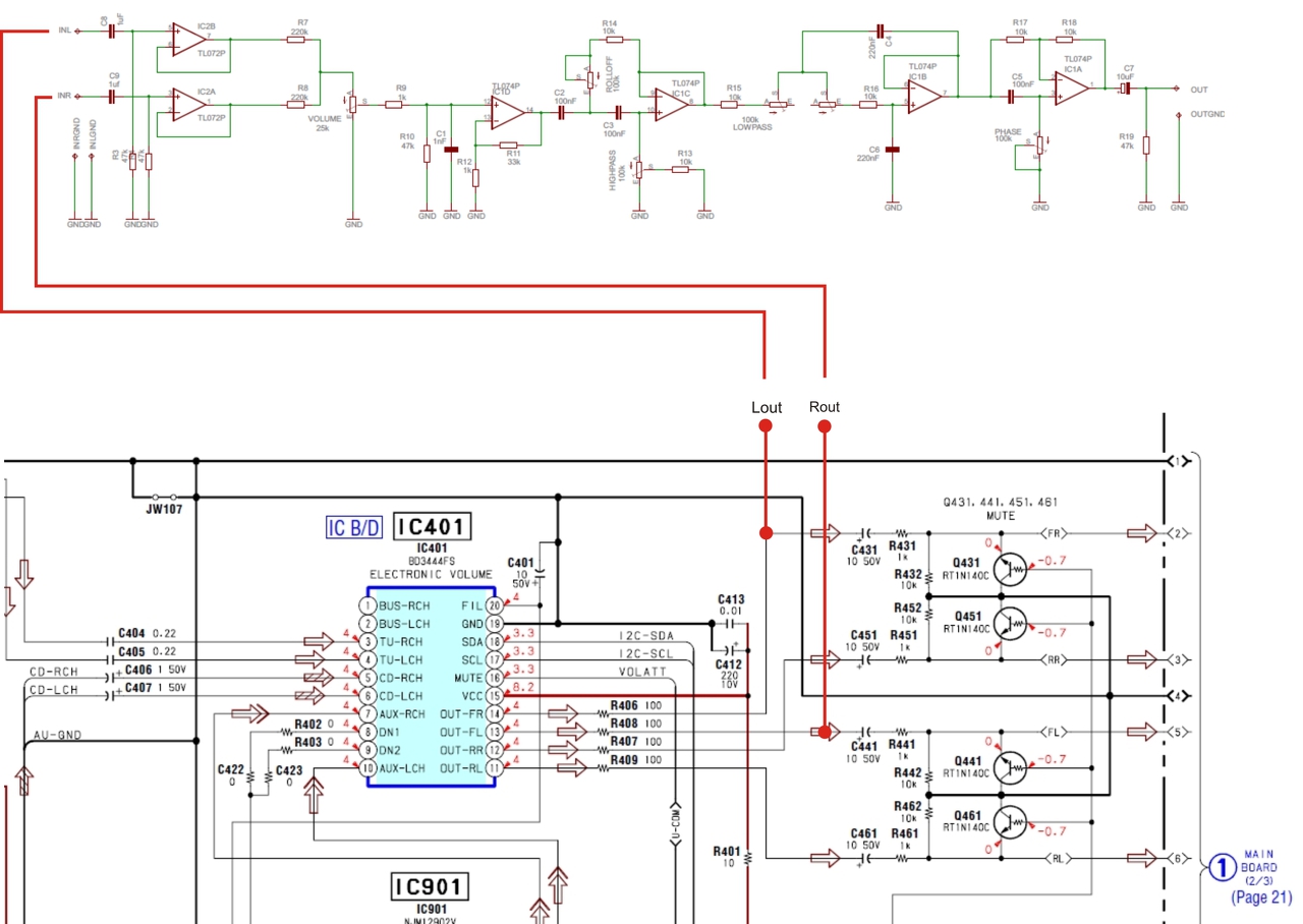

(#) run hozzászólása Szept 29, 2015 /
Szeretnèm a SONY CDX-GT111-es fejegysègemet jelforráskènt használni az előfok számára, sajnos nem rendelkezik LineOut csatlakozóval. A mellèkelt kapcsolás szerint szeretnèm megoldani a problèmát. Mennyire korrekt ez a megoldás? (A cèl egy diszkrèt mèretű mèlynyomó meghajtása)
Előre is köszönöm a segitsèget!

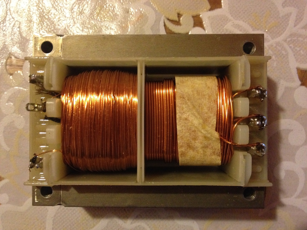

(#) cupika97 hozzászólása Szept 30, 2015 /
Megtudná nekem mondani valaki, hogy melyik a primer, és melyik a szekunder oldal?
(#) ferci válasza cupika97 hozzászólására (») Szept 30, 2015 /
A bal oldali a primer, a jobb a szekunder.
(#) Nemtudhatod válasza ferci hozzászólására (») Szept 30, 2015 /
Csalóka mert ha a képre kattintasz, akkor épp fordítva van!
A vékonyabb több a primer.
(#) ferci válasza Nemtudhatod hozzászólására (») Szept 30, 2015 /
Ja, hát ez igaz... - term. a vékony a primer...
Erről viszont nem tehettem... nem tudom, miféle csatolás ez, hogy a névre kattintva fordítva jelenik meg, a képre kattnál meg a bal a vékony és a szekunder...
Kellemetlen, hogy nyitás nélkül is úgy látszik, ahogy először írtam..
A hozzászólás módosítva: Szept 30, 2015
(#) Bakman válasza ferci hozzászólására (») Szept 30, 2015 / 1
Ez az az eset, amikor átkódolás nélkül forgatnak el egy képet, tulajdonképpen metaadattal. Van ami ezt figyelembe veszi és van, ami nem. Tökéletes példa.

(#) proli007 válasza run hozzászólására (») Okt 1, 2015 /
Hello! Mivel úgy látom nem válaszolt senki..
Nem ismerem a készüléked, de elvileg jó lehet. Csak azt nem értem, miért nem a 2-es és 5-ös csatlakozási pontra akarod kötni. (Tovább a nyíl irányában jobbra.) Mert így kikerülöd a zajzárt, valamint a rajzból azt látom ezek a pontok valami panel csatlakozó pontjai, ahol általában könnyebb hozzá férni.
