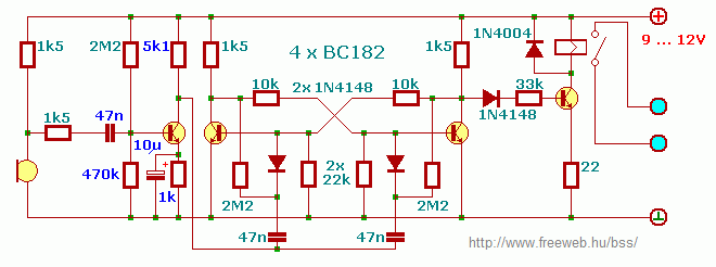

(#) Csaplar hozzászólása Aug 15, 2008 /
Szeretném megépíteni a mellékelt taps kapcsolót, amelyet a BSS honlapján találtam.
Egy éjjeli lámpát szeretnék vele kapcsolgatni.
Azt szeretném megkérdezni, hogyan lehetne azt megoldani, hogy a lámpa ne csak felvillanjon, hanem a követklező kapcsolásig égve is maradjon?
Valamint 5V-os relé nem elég hozzá és akkor elég lenne a bementre is csak 5V, nem?
Köszi és üdv.
(#) proli007 válasza Csaplar hozzászólására (») Aug 15, 2008 /
Elvileg ennek úgy kellne működnie, mert a két középső tranyó, egy bistabil multivibrátort alkot. Lehet azzal van valami gond.
- Próbáld meg billegtetni, hol az egyik, hol a másik tranyó kollektor-eitter pillanatnyi rövidrezárásával. Utána mindíg abban az állapotban kell maradnia, amibe billentetted. (egyik tranyó kollektor feszültsége mindig fent, a másiké lent van és vica verse)
- Ha így már működik, esetleg próbálj összeállítani egy NE555-ösből egy ütemadót (1..2sec-ra) és a két 47nF-os kondit az IC 3. lábára kötve billegtetni az áramkört. (nem kell tapsikoli)
5V tápfesz esetén, lehet, hogy a munkapontokat újra kell számolni. De az első tranyóét biztosan. A 2.2Mohm-ot csökkenteni kell, míg a tranyó kollektorában közel a féltápfesz nem mérhető.
üdv! proli007

(#) totti91 válasza Csaplar hozzászólására (») Aug 15, 2008 /
ez a kapcsolás csettintéskor behúzza a relét és amikor újra csettintesz(tapsolsz) akkor elengedi ha jól emléxem mert ezt a gyakorlati tanárom csinálta és láttam nálla működni illetve szerintem 12Vos relé kell hozzá és olyan ami elbírja az éjjeli lámpa áramfelvételét

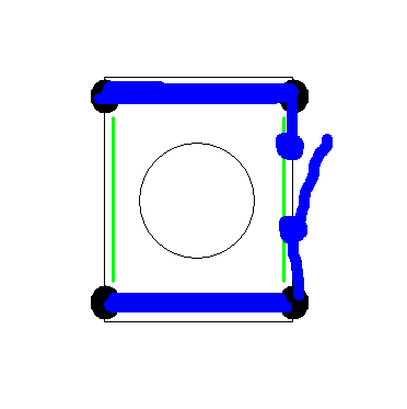

(#) totti91 hozzászólása Aug 15, 2008 /
az lenne kérdésem hogy ezt a digitális hangerőszabályzót szeretnék sztereoba megcsinálni viszont az a gondom hogy a nyomógomb amim van az alap állásban úgy zár mint a piros viszont amikor lenyomom akkor pedig mint a zöld és ez szerintetek torzítani fog?..vagy eggyáltalán működni?
(#) titi válasza totti91 hozzászólására (») Aug 15, 2008 /
Azon két-két láb, amit pirossal kötöttél össze, alapból össze van kötve, és amit zölddel rajzoltál, ott záródik az áramkör.
Magyarán ez csak egy sima, egy áramkörös nyomógomb, csupán 4 lába van, amiből 2-2 ugyan az. Remélem érted, mire gondolok.?

(#) totti91 válasza titi hozzászólására (») Aug 15, 2008 /
igen értem és tudom csak az a lényeg hogy ezt az áramkört megépítem kétszer de a nyomógombok közösek,a képen illusztráltam hogy mit szertnék kérdezni: S1 és S2 közös és mint írtad hogy egy áramkörös és "piros" mindig zárva van így 7es láb 7essel 2es pedig 2essel lesz összekötve és hogy nem fog e ez bezavarni lehet hogy még mindig nem túl érthető hogy mit akarok mindani
szerk.:véletlen kétszer küldtem el ugyan azt a képet..megkérném valamelyik moderátort hogy törölje az egyiket..előre is köszönöm
