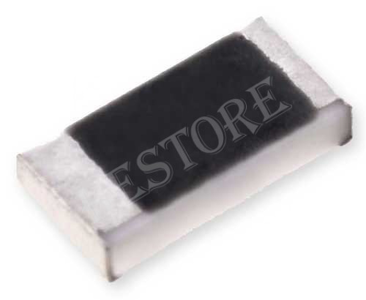

köszönöm a választ,milyen lenne célszerű-(szén--fémréteg--vagy az smd-ellenállás) ?
(#) ventura20 válasza ventura20 hozzászólására (») Dec 21, 2015 /
Én erre gondoltam--amúgy nem soros kötés-1/db-
SMD ellenállás 1206
Műszaki adatok
Ellenállás típus:
Vastagréteg ellenállás
Ellenállásérték:
470 Ω
Gyártói szám:
RC3216F4700CS / RC3216F471CS
Hőmérséklet együttható:
100 ppm
Kivitel:
1206
Tartalom:
1 db
Terhelhetőség (elektromos):
0.25 W
Tolerancia:
1 %

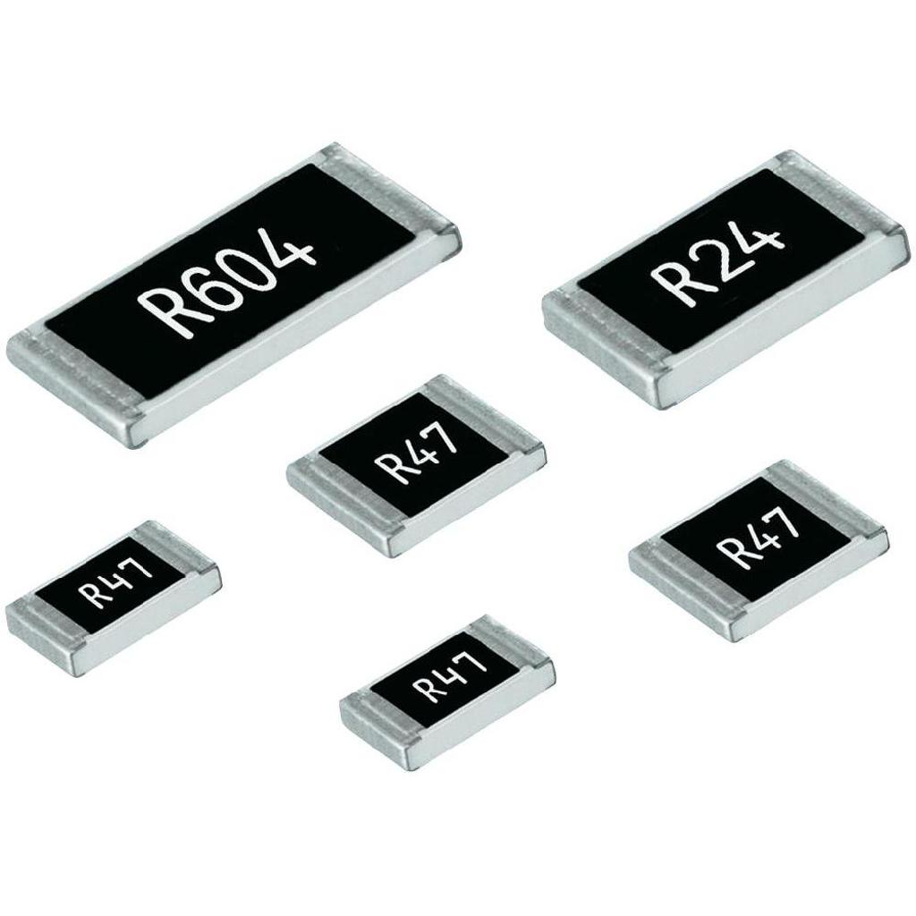

(#) ventura20 hozzászólása Dec 21, 2015 /
Soros köésnél 3-db.nál meg erre:
SMD ellenállás 0603
Műszaki adatok
Ellenállás típus:
Ellenállásérték:
100 Ω
Gyártói szám:
RC1608F1000CS / RC1608F101CS
100 ppm
Kivitel:
0603
Tartalom:
1 db
0.1 W
Tolerancia:
1 %
(#) kendre256 válasza ventura20 hozzászólására (») Dec 21, 2015 / 1
1 db 3,3V-os led 60 mA árammal 150 Ohm 0,5W-os ellenállást igényel.
3 db 3,3V-os ledet sorba kötve 60 mA-es árammal 39 Ohm 0.25W-os ellenállást igényel.
(De azért írtam a linket, hogy próbágasd ki magad, hogy mikor mekkora ellenállás kell....
Fémréteg volna célszerű, de nem tudom gyártanak-e egyáltalán SMD szénréteg ellenállást.
(#) Ivan93 válasza ventura20 hozzászólására (») Dec 21, 2015 / 1
Szia! Arra figyelj,hogy mekkora tokozásút veszel, mert a 0603 már elég kicsi, gyakorlat nélkül nehéz forrasztani. Kezdésnek inkább 1208-at ajánlanék. Persze, ha van gyakorlatod benne, akkor választhatsz kisebbet is.

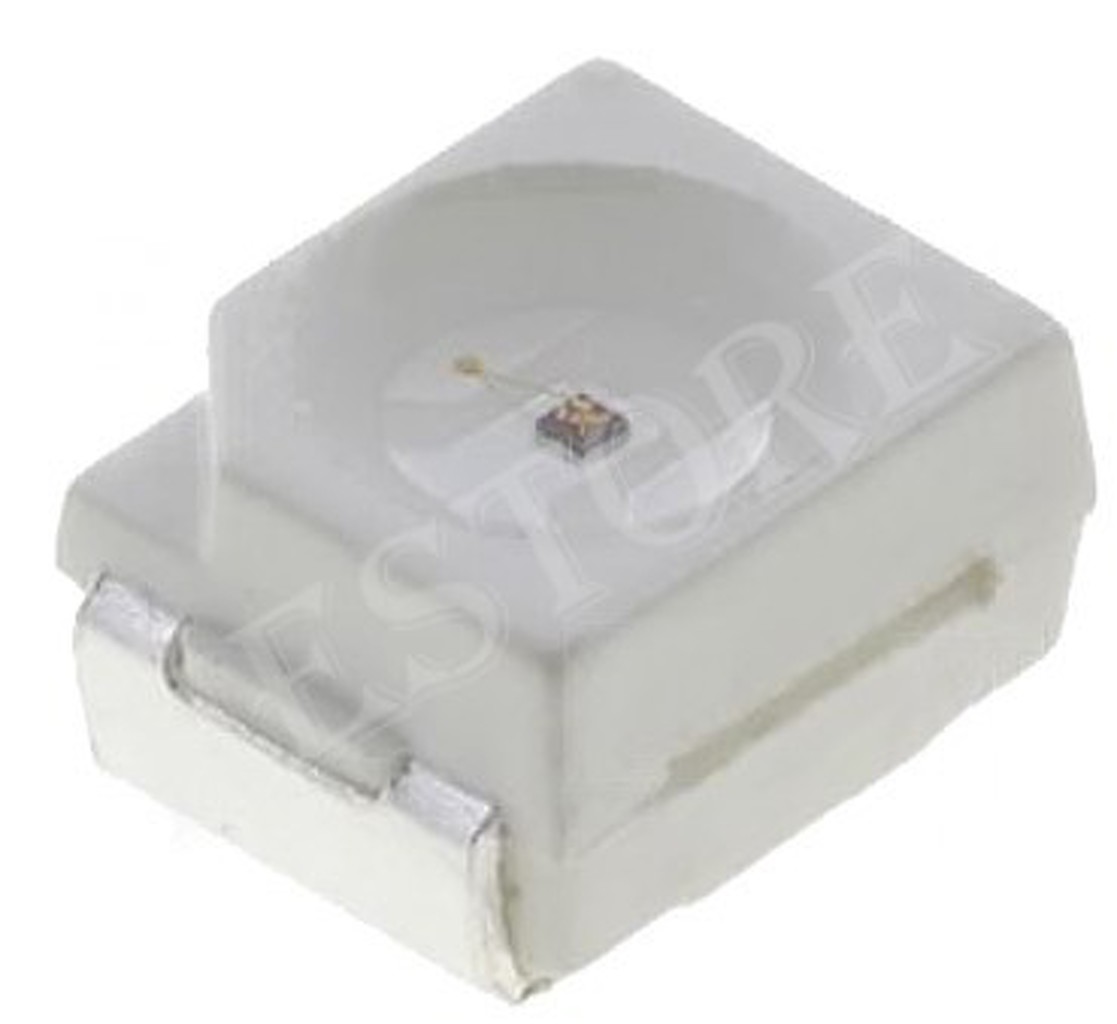

Nincs gyakorlatom még ezek forrasztásában sajna akkor lehet a be rendelem mind a 2 fajtát és gyakorlat után megyek rá a 0603-asra
morgo--műszerfal meg világításra lesz azaz nem közvetlen ér a fény hanem a fény maga plexi rudakkal van el vezetve az adott helyekre ezért keresek nagy fény erővel bíró nagy szögű ledet.
Köszönöm szépen a válaszokat.
erre a led re gondoltam akkor:
OF-SMD 3528 R
SMD LED (3528, piros)
Gyártó: OPTOFLASH
Kivitel: 3528
RoHS:
Megjegyzés:
Szín : piros
Fényerő : 240 mCd
Szög : 120°
Ellenállás-3 led nél:
Tápfeszültség: 12V
LED nyitófeszültsége:3.2V
LED-ek száma: 3db
LED-en átfolyó áram:60mA
Számított ellenállás: 40 Ohm
Szabvány ellenállás: 47 Ohm
Ellenállás min. teljesítmény:169.2 mW

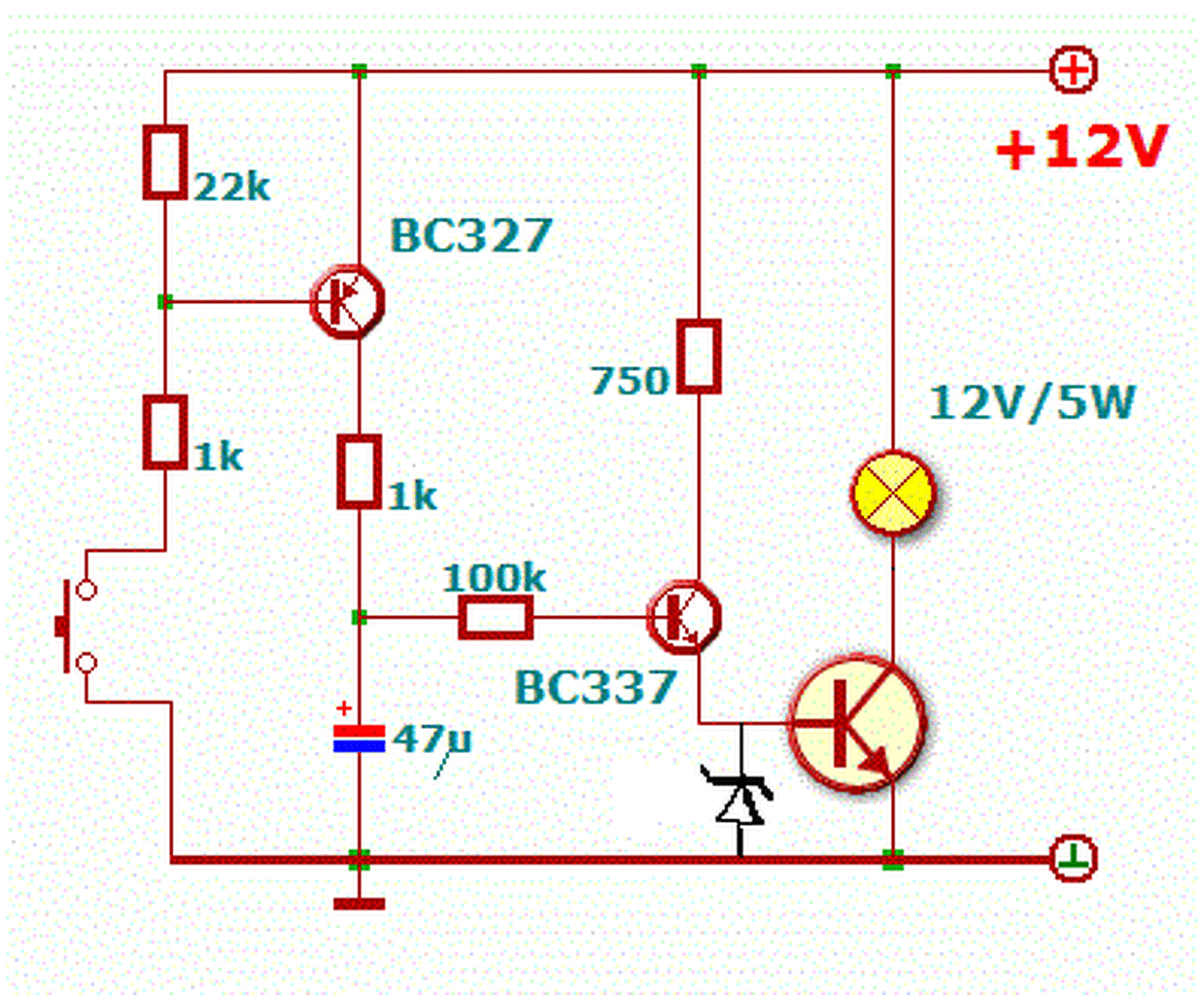

(#) Péter75 hozzászólása Dec 21, 2015 /
Megcsináltam a képen látható kapcsolást. Csak nem akar működni. Utolsó tranzisztort mosfettel cseréltem ki IRLB8743-al,meg tetem elé egy 4,7 v zénert meg az 1k ellenállást 100k-ra cseréltem.
Áramkör működik csak a MOSFET szál el. Villanymotort szeretnék vele lágy indítani. El is indul lassan ahogy kel csak zárlatos lesz a MOSFET. Diódával le van védve a motornál.
Mért megy tönkre? Tudna segíteni valaki. Köszönöm!
(#) Bakman válasza Péter75 hozzászólására (») Dec 21, 2015 /
Mekkora fogyasztású motor?
(#) kadarist válasza Péter75 hozzászólására (») Dec 21, 2015 /
Valamint milyen teljesítményű a FET?

(#) Péter75 válasza Bakman hozzászólására (») Dec 21, 2015 /
MOSFET 80A. Motor 4A üresjáratba.
(#) Bakman válasza kissattila88 hozzászólására (») Dec 21, 2015 /
Attól függ, naponta mennyit van használva.
Érdekes, ki kellene bírnia. Lehet, hogy gerjed nyitás közben és az okozza a halálát. Egy oszcilloszkópos mérés segítene megfejteni a kérdést.
Jobb lenne egy 100V-os típust választani az induktív terhelés miatt.

(#) nagym6 válasza Péter75 hozzászólására (») Dec 21, 2015 / 1
Jelentős melegedés is lehet. Ezek szerint 4Ax12V=48W-os motor szabályzása disszipatív módon történik, még ha rövid ideig is, de elsütheti a FET-et. Hűtőfelület esetleg segít.
