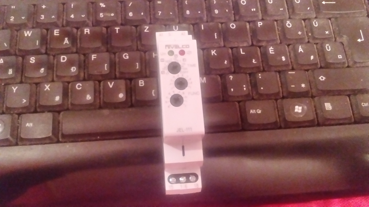

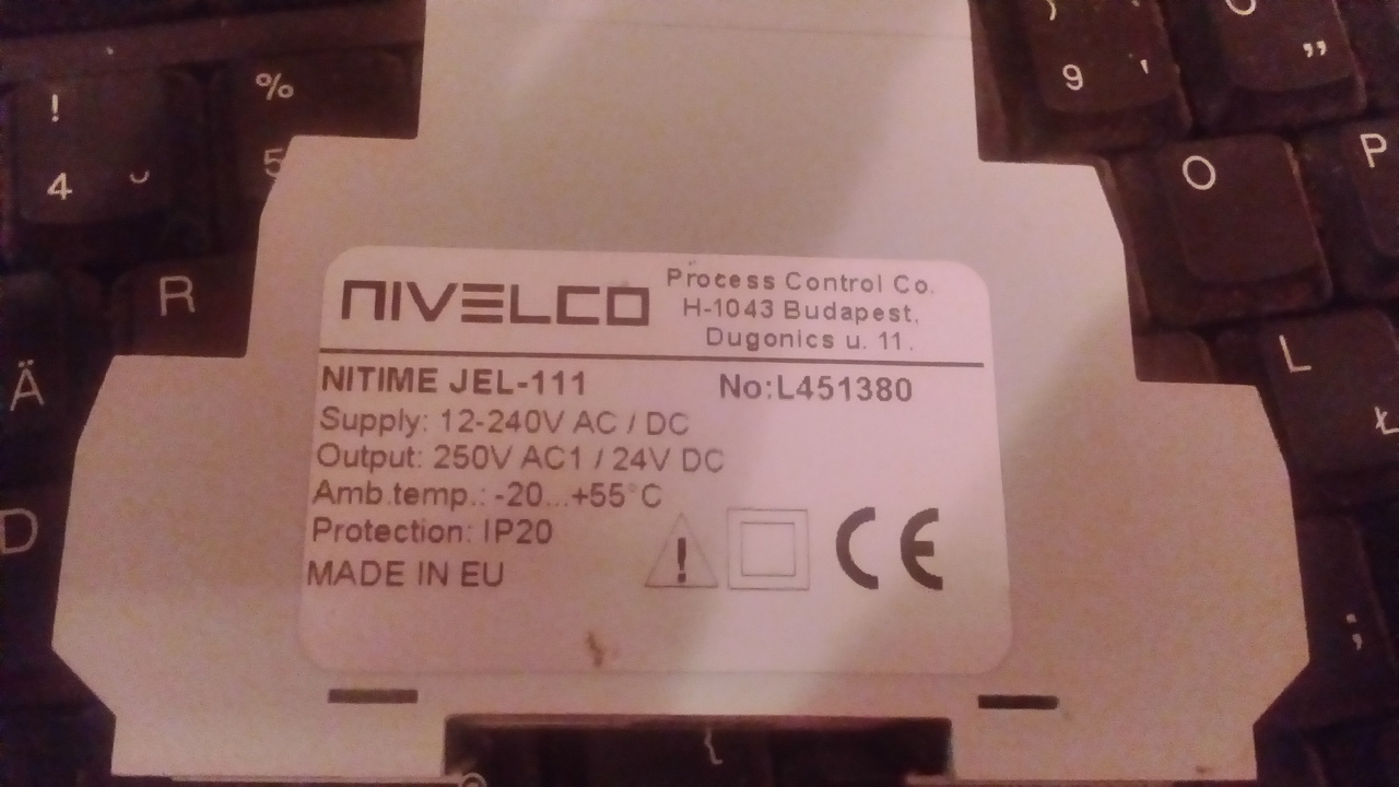

(#) krabor hozzászólása Jan 5, 2016 /
Segitseget kernek egy JEL-111multifunkciós időrelé bekotesehez.
A kazan keringteto szivattyujat szeretnem vezerelni vele, hogy ha a kazan kikapcsol meg a szivattyu porogjon kb 5 percig.
A kerdesem az lenne,melyik funkciot allitsam be a a funkcio valton, illetve mit hova kossek?
Koszonettel varom a valaszt
