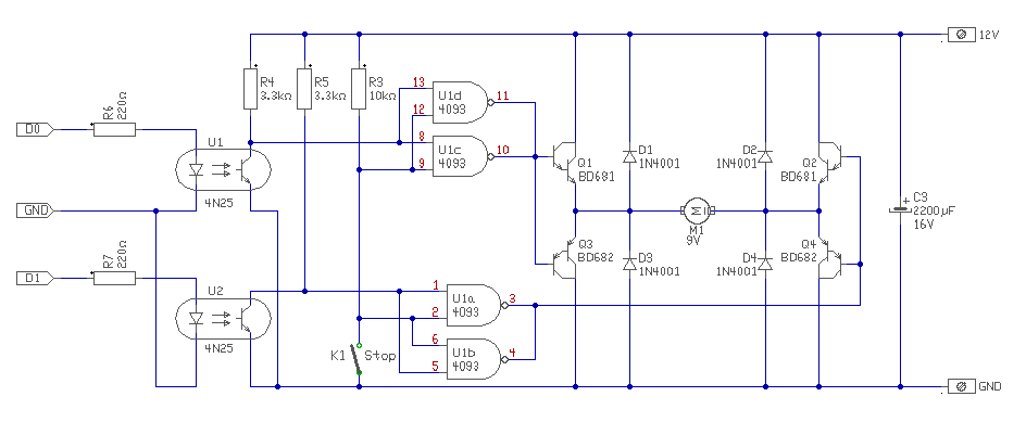

Másik problémám ami miatt már 2 hete ideges vagyok:
H-Híd.
Vettem BD681-682-es tranyókat és abból akartam H-Hidat csinálni egy rajz alapján (amit proli007-től kaptam ).
Rajz
A fő problémám, hogy a 4 tranyó nem ugyanolyan vagyis az egyik máshogy néz ki, de még az adatlap sem egyértelmű nekem, hogy melyik láb melyik. Valszeg emiatt sem működik.
3 tranyó ugyanolyan van egy fényesebb felület és egy lyuk. Ha jól gondolom akkor a fényes oldal bal oldalán van az egyes láb (B) a kettes a középső a jobb oldali meg a harmadik.
A kakukktojás (egy 681-es) ezen nincs fényes rész és a lyuk is más egy kicsit gyakorlatilag semmi ötletem melyik láb melyik lehet rajta. Az adatlapon nem így néz ki.
Már mindenhol kerestem, de sehol sem sikerült kitalálni, hogy melyik láb melyik lehet.
(kb 50x építettem meg a kapcsolásból a hidat, de egyszer sem működött, ilyenkor megy el a kedve az embernek, gyorsan építettem egy villogót ).
(#) totti91 válasza wg_kezdo hozzászólására (») Aug 19, 2008 /
hát azt ki tudod mérni multival hogy melyik az emitter bázis illetve kollektor láb
(#) totti91 válasza totti91 hozzászólására (») Aug 19, 2008 /
B=bázis E=emitter C=kollektor(collector)..ha nincs multid vagy nem sikerül akkor ha jól értelemezem a BD681 adatlapját szemből úgy tudod nézni hogy hátul van a hűtő felülete..de ha nincs akkor pedig az oldalán van egy törés és az az eleje amelyik felé közelebb vannak a lábak a töréstől..könnyebb megérteni hogyha megnézed az adatlapját
ui.:bocsi a magyarázás nem az erősségem
(#) wg_kezdo válasza totti91 hozzászólására (») Aug 19, 2008 /
Akkor nekilátok 51x is .
Közben találtam az egyik multimon egy tranzisztor mérőt, de ha mégsem akkor meg tudom valahogy mérni azt, hogy melyik láb melyik?
Tudok mérni ellenállást, feszt, meg áramerősséget.
Amúgy a H-Hídnál a bázisra mit köthetek, ha csak kipróbálni szeretném? monduk XOhm ellenállást az pozitív sarkára jó lesz? (eddig így csináltam)
meg tudod mérni ha jól veszem ki az adatlapjából de még elég kezdő vagyok szóval nem biztos hogy így van..középső mindenképp a kollektor..emitter=dióda vizsgáló állás:középső és az egyik szélső láb..amikor mutat értéket akkor az a láb az emitter..kizárásos alapon a 3. a bázis
(#) Szárnyas válasza wg_kezdo hozzászólására (») Aug 19, 2008 /
Itt egy leírás hogyan is tudod kimérni a tranzisztorokat (és más egyéb alkatrészeket): Bővebben: Link
(#) wg_kezdo válasza Szárnyas hozzászólására (») Aug 20, 2008 /
Köszi, ez már sokat segít, nekiülök még egyszer így talán már könnyebb lesz.
(amúgy elég érdekes a honlap ezzel a fekete-zöld-mátrix stílusban alig tudtam elolvasni )).
tartalomra viszont felbecsülhetetlen egy magamfajta kezdő számára.
(#) Szárnyas válasza wg_kezdo hozzászólására (») Aug 20, 2008 /
Még egy kis segítség: Bővebben: Link
