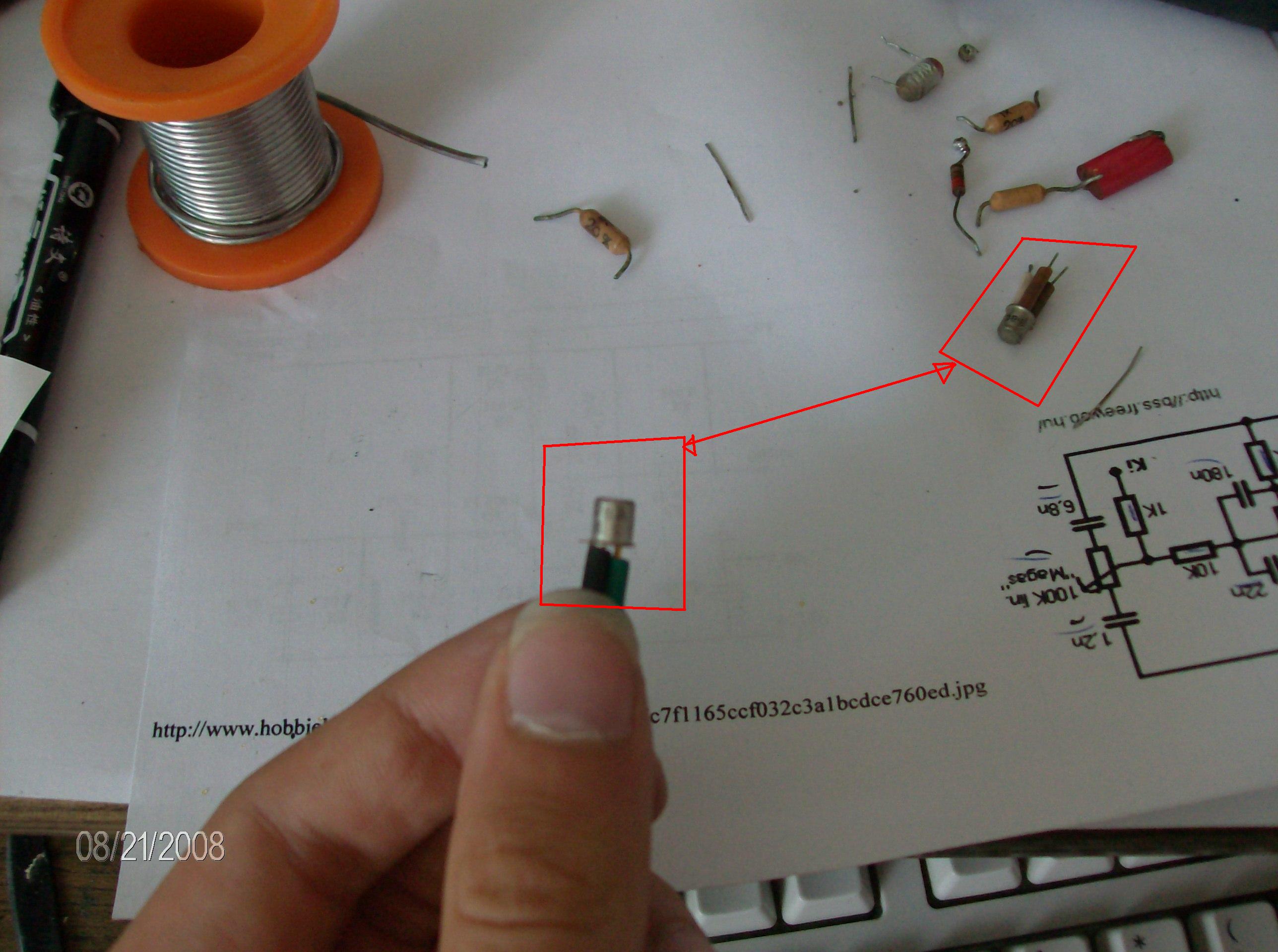

sziasztok van egy kerdesem van egy bc178 tranzisztorom meik laba az emiter???
(#) proli007 válasza (Felhasználó 13571) hozzászólására (») Aug 21, 2008 /
Hát ezt még soha sem figyeltem meg. Már rég feladtam, hogy valami logikát fedezzek fel. Hol van már az a szép idő, mikor a páratlanok voltak az NPN-ek...
De ha konkrét nem tudom a bekötését inkább megmérem, mert találkoztam már csodákkal, de inkább kitolásnak nevezném.
üdv! proli007

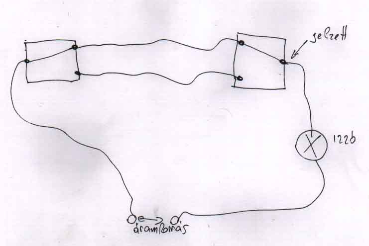

(#) hobbikedvelő hozzászólása Aug 22, 2008 /
Egy alternatív kapcsolással vagyok bajba
Sajnos nem vagyok szakmabeli
Találtam egy régebbi Elektromos kapcsolások nevű könyvet, de abba 4 érintkezős kapcsolókkal ábrázolja a kötést.
A most vásárolt alternatív kapcsoló viszont csak 3 érintkezős
Ha tudnátok segíteni megköszönném
(#) elektromoska válasza hobbikedvelő hozzászólására (») Aug 22, 2008 /
Szia! Mellékelem a kapcsolási rajzot. Általában a kapcsolók egyik kivezetését meg szokták jelölni. (szines festékpöty, betűk stb) Ha nincs megjelölve, egyszerűen ki tudod mérni. Ugyanis az a kivezetés a "jelzett", amelyik a másik két kivezetés közül vagy az egyikkel, vagy a másikkal kapcsolódik össze. (attól függően, hogy hova kapcsolod a kapcsolót) Üdv Tibi
(#) hobbikedvelő válasza elektromoska hozzászólására (») Aug 22, 2008 /
Szia Tibi!
