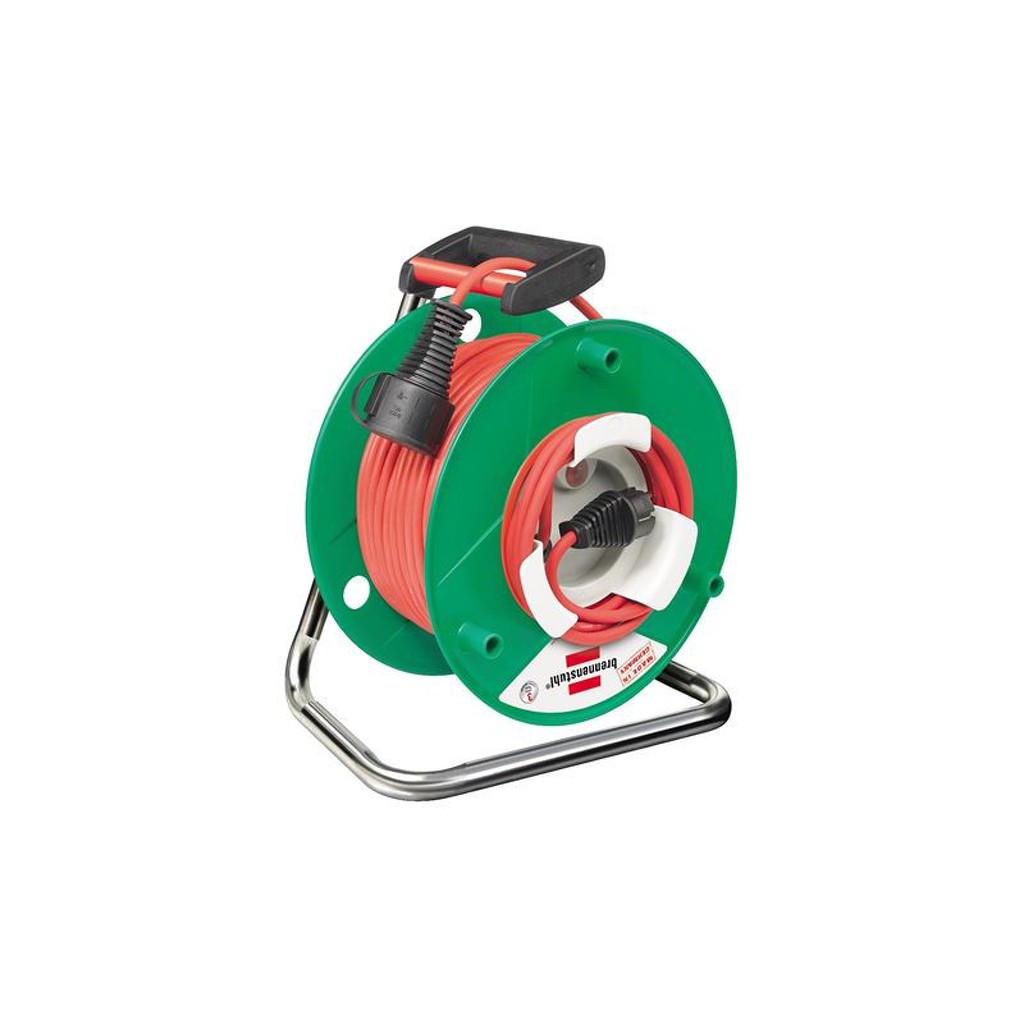

Veszélyes-e és miért az alábbi buherálás.
Adott egy 50m-es kábeldob. Fűnyíráshoz alakítanám át:
1. Levágnám a villát és dugaljra cserélném a kábel végén, hogy bedughassam a fűnyíróba.
2. A dobon lévő egyik dugaljba egy mindkét végén villa kábeldarabot tennék, így be tudnám dugni a hálózatba.
(#) mikrokapcsolo válasza kaposznyak hozzászólására (») Jún 11, 2016 /
Eszedbe se jusson ilyesmi! Mi van, ha véletlen kihúzódik a fűnyíróból? Esetleg még rutinból utána is nyúlsz. Felejtsd el. Ez nem játék. Lehet kapni direkt ilyen célra kitalált papa csatlakozót, amit fel tudsz szerelni a gépre.
(#) kaposznyak válasza mikrokapcsolo hozzászólására (») Jún 11, 2016 /
Kösz.
Tudnál esetleg egy linket adni a megfelelő csatlakozóhoz?
Bocsánat, rosszul értelmeztem, a dobba dugnád a papa-papa kábel. Ez egy fokkal jobb, viszont még mindig életveszélyes mutatvány. Alapvető dolog, hogy a villára nem vezetünk áramot. Azt tenném a helyedben, hogy a dobról leszerelném az aljzatot, és egy ilyet szerelnék rá. A jelenlegi villa helyére pedig egy lengő mama aljzatot. Így a mama felét bedugod a fűnyírbálóba, a dobot elviszed a betáp pontig, majd a linkelt csatlakozóba bedugod az ellendarabját, amiben már lehet áram.
Ennél még egy egyszerűbb megoldás jutott eszembe, a dobról leszerelt aljzat helyére egy kis farkincát tezsel, kb20 centi hosszút, aminek a végén rendes villa van. Esetleg, ha van hely valahogy rögzíteni tekerés közben ezt a véget, lehet akár 1-2 m ráhagyást tenni, és akkor már be tudod dugni bárhova. Amit szem előtt kell tartanod, hogy soha, semmilyen körülmények között ne lehessen áram alatt érinthető fémfelület, mint pl egy dugvilla két érintkezője.
Köszönöm a részletes magyarázatot.
Időközben én is találtam az általad linkelthez hasonló kábeldobot. Fűnyíró kábeldobnak nevezik és így persze dupla annyiba kerül, mint egy sima.
Úgyhogy a hozzászólásod másik felében felvázolt megoldást próbálom majd megvalósítani.
Kösz!
A hozzászólás módosítva: Jún 11, 2016
Nyilván nem érdemes megvenni a dárgát, talán lehet kapni üres dobot is, arra pedig "ellentétesen" áttekerhető a jelenlegi felállás. Sok sikert hozzá, de tényleg nagyon figyelj oda, mit csinálsz, csak esgyszer van esélyed nagyon elrontani valamit az árammal, utána többet nem lesz gondod vele. Ha esetleg nem vagy magadban biztos, kérj segítséget egy villanyszerelőtől, villanyszerelő ismerőstől.
Kösz, új dolgok előtt mindig megkérdezem, mi a teendő. Ha a leszerelt aljzat alatt olyasmit találok, ami nem egyértelmű, újra jövök kérdezősködni.

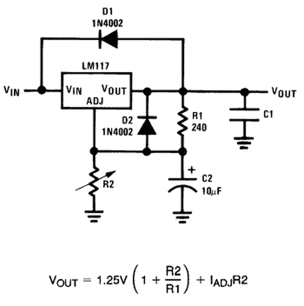

Tiszteletem! Szükségem lenne egy egyszerű kapcsolásra, ami megvédi az áramkörömet az esetleges túlfeszültség rákapcsolásától. Az áramkör 5V-ról működik és elviekben csak 5V-ot is kaphat a tápcsatlakozóján keresztül. De mivel az ördög nem alszik és a tápok is különbözők előfordulhat, hogy nagyobb feszültség is rákerülhet. az áramkör áramfelvétele max.200mA. Stabkockákat nézegettem de azoknak is van minimum feszültség határuk bemenetként. A segédprogramokban találtam zéneres megoldást, ami működhet. Csak az a kérdésem, hogy jó-e egy ilyen megoldás az esetleges pár voltos túlfeszültségek levezetésére, persze megtartva a program adta ellenállás és zéner értékeket. Reméle érthető voltam. Köszönöm.

(#) proli007 válasza sardi_hunor hozzászólására (») Jún 13, 2016 /
Hello! Pontosabban is leírhattad volna az áramfelvételt, mert a "kicsi" műszakilag nem korrekt fogalom. És az ésszerű/célszerű megoldás is függhet ettől.
Ha az áram mondjuk 10mA, akkor egy ellenállás és egy zéner is megfelelő. Pld. egy 2,2k/1W és egy BZX55 C12.
Ha 100mA, akkor már nem megfelelő, Ekkor ezt pld. ki kell egészíteni egy tranyóval, és utána jöhet bármelyik stabilizátor. Ekkor a tranyó és zéner, csak előszabályzója a stabinak, pontos feszültséget nem kell adnia, és a hőtermelés is megfelezhető a stabi és a tranyó között.
Az LM317 elvileg önmagában is megfelelő lenne, mivel a maximális feszültséget a ki és bemenete között adják meg. De annak maximuma 35V. A 40V-12V pedig 28V-ot ad. Csak a szépséghibája lehet a dolognak, hogy ha pld. kondit teszünk a stabi kimenetére, akkor míg az feltöltődik megjelenhet a 40V a stabin. Nem beszélve, ha véletlenül rövidre zárják a kimentet. Ezért ez önmagban nem biztonságos módszer.
(#) pont válasza sardi_hunor hozzászólására (») Jún 13, 2016 /
Az R2=2Kohm 12v esetén. Az adatlapja szerint 1,2-37v-ig lehet állítani plusz a drop. A 40v bementi az nem sok neki. A maximum adatokat is Ube-Uki 40v-ra adják meg. Arra kell figyelni, hogy a lábkiosztása eltérő a 78xx sorozattól.
